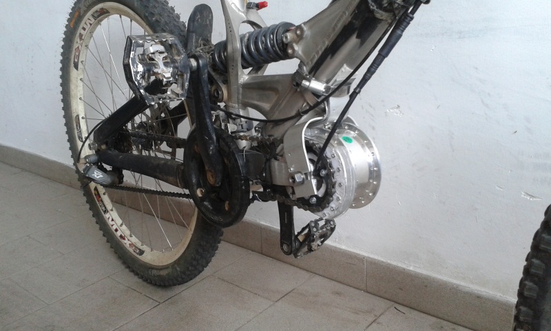

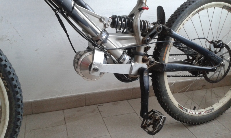

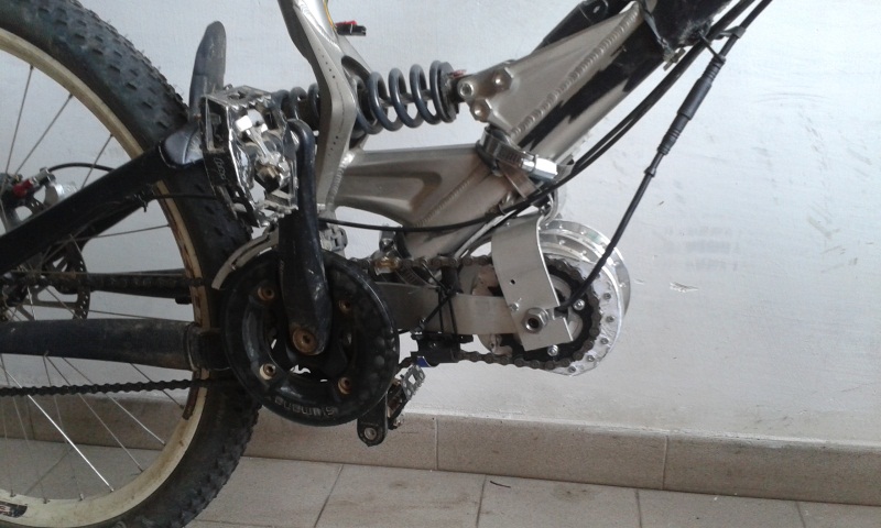

Inserito il - 30/03/2016 : 13:51:16  Mostra Profilo  Rispondi Quotando
Salve visto che avevo chiesto consigli , mostro come ho fatto per adesso. Per fare meno modifiche possibili alla bici e al motore non ho montato la guarnitura con ruota libera e ho fissato la corona al motore usando la flangia e i fori per i raggi. Il tutto funziona bene, anche se ci sono ancora affinamenti da fare.

Scusate la mia ignoranza, ma in questo caso continua a girare il corpo intero del motore come nella installazione classica sul mozzo?
aspes
1334 Messaggi
Inserito il - 30/03/2016 : 14:26:39  Mostra Profilo Invia a aspes un Messaggio Privato  Rispondi Quotando
sì il motore gira come se fosse montato normalmente sul telaio.

Quindi è stato creata una "forcella" fittizia e la corona è stata messa al posto del disco freno sull'HUB?
Sui pedali ci sono 2 catene, una tra motore e corona e l'altra tra una seconda corona e pignone posteriore?
Quindi i pedali girano insieme al motore? A questo si riferisce Barba consigliando una ruota libera?
Scusa ma si vede male ...

Normalmente su realizzasioni del genere,
si installa la doppia o tripla corona con ruota libera e pedivelle del kit Cyclone, per non avere la pedaliera che gira solidale assieme al motore nel momento che si alimenta il motore,
ed anche un pignone motore con ruoat libera con scatto inverso sul motore, , per non dover trascinare il motore quando si pedala a vuoto.
Questi dispositivi ci vogliono, se no la guida diventa pericolosa, epoco agevole specie in fuoristrada.

mi pare di vedere che c'è una sola catena, ed i pedali girano trascinati dal motore. Come dice Vecchiove ci sono affinamenti da fare

è il Barmamotore L. light
ha la ruota libera interna , ma non nella guarnitura, in tiro girano i pedali..
non mi sembra utilizzi la flangia portadisco perchè di solito è sul lato sinistro,magari fosse a destra , sarebbe tutto più facile !
usa una piastrina fissata ai fori dei raggi per fissare la coroncina , una bella idea

C'è una piastra incompleta, fissata sui fori per i raggi, a cui ha fissato una piccola corona penso da 24 denti, prelevata da una tripla.
Mi sembra un po' reoppo lungo come rapporto però.
Un pas collegato adesso come adesso darebbe sempre il consenso. Se ti fermano e ti controllano, la prima cosa che fanno è sollevare la ruota dietro e vedere se funziona, se sei fortunato che non girano all'inizio i pedali, non partirebbe il motore,
ma se girano appena la pedaliera si mette a girare e non si ferma piu'...
L'altro problema e che senza la possibilità dfermare la pedaliera netre gira il motore rischi seriamente di farti male
Modificato da - aspes in data 31/03/2016 13:58:27

Si questo motore, essendo un hub anteriore, ha la ruota libera interna, quando pedalo senza usarlo lui gira libero.
La corona del motore non è attaccata ai fori per il disco perche sarebbero dalla parte sbagliata, e su questo motore nemmeno ci sono.
Le catene sono due, una da motore a guarnitura e l'altra da guarnitura a mozzo posteriore, con la possibilità di scegliere quale delle due o tre corone anteriori usare, per variare i rapporti.
Non ho messo la guarnitura con ruota libera e i pedali vengono trascinati dal motore quando questo funziona. La cosa per ora non mi disturba, uso il motore solo per aiuto nei tratti in salita ripida dove comunque pedalo deciso.
Per questo si potrebbe dire che il kit è legale: quando il motore funziona i pedali girano

La corona adesso è 22, posso scendere fino a 18, non di più perche questo motore ha il cavo che non esce dal perno ma a fianco. Barba aveva predetto che avrei avuto numerose complicazioni.
Sui rapporti posso variare parecchio intervenendo sulle corone, sto facendo prove per decidere quali preferisco, attualmente sono su frequenze di pedalata alte.

ci vuole,
perchè ha fissato il pignone alla cassa motore,
per cuiquando girano i pedali, la catena mette in moto anche la cassa del motore

Tutti gli Hub geared hanno la ruota libera interna, sia anteriori o posteriori. Una trasformazione del genere si puo' fare anche con un geared posteriore,
solo che risulterebbe un po' piu' largo.

vecchiove
21 Messaggi
Inserito il - 04/04/2016 : 08:21:59  Mostra Profilo  Rispondi Quotando
Scusate se do’ l’impressione di snobbare il forum, non è mia intenzione, ma non sto molto al computer oltre a quello che son costretto a fare per lavoro.
Sul perche’ montare un hub come centrale se ne è parlato molto e qui ha risposto perfettamente Aspes.
Io l’ho fatto esattamente per i motivi citati da Nico, spendere il meno possibile e perché mi rilasso trafficando con lavori manuali.
Avete ragione anche su cosa uso per gestire il motore, cioè il solo acceleratore.
La ruota libera sulla guarnitura non la uso, per ora non mi serve, faccio intervenire il motore a salite iniziate,quando io sto già pedalando intensamente.
La bici funziona piuttosto bene per le mie esigenze, anche qui Nico ci azzecca, la uso per salite in fuoristrada, per poi scendere su percorsi accidentati.
Un punto a cui occorre dedicare attenzione per chi vuole realizzare questo tipo di progetto sono i tendi-guida catena, perche è facile far funzionare bene la catena quando il motore tira ma occorre guidarla bene quando si pedala senza usare il motore, per evitare salti e cadute di catena dalle corone.
Saro felice di fornire risposta a ogni domanda vorrete farmi, solo abbiate pazienza perché talvolta ci metto qualche giorno.
