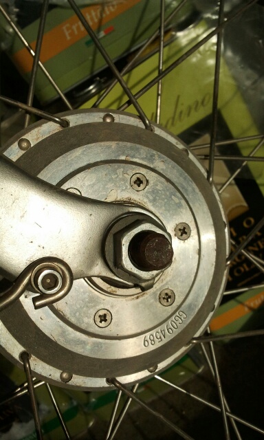

Salve,
l'hub anteriore della mia bipa perde letteralalmente colpi: si avvia e frequentemente stacca. Si sentono degli stonk, e poi si sente che cerca di ripartire e fa te te te te trre e non attacca.
Poi dopo un po' riparte e tira per un altro po'.
Che tipo di problema può essere? Qualcosa di risolvibile oppure pensate che sia arrivato?
Può essere un problema di contatti elettrici sull'alimentazione,o sono i meccanismi interni usurati?
Il motore dovrebbe avere 4 o 5 anni.
E' un 250w 24V tongxin, come in foto

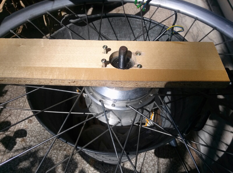

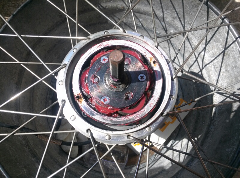

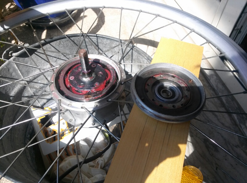

A pasqua non ho aperto l'uovo ma il motore
Ho fatto un attrezzo seguendo un po' il post:
http://www.pedelecs.co.uk/forum/threads/taking-a-tongxin-motor-apart.5847/
E ho trovato una sorpresa: l'anello non era rotto e sembrava tutto a posto, ho sospettato che i due denti di aggancio della ruota libera siano saltati fuori per gli sbalzi elettrici avuti.
Ho rimontato il tutto e per ora...
la bipa va...
