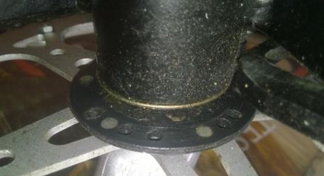

Il mio disco PAS ha 15 fori di cui 6 con magnete a distanze regolari..
Poi gli altri fori hanno distanze diverse come se fosse possibile gestire altre serie a distanze diverse..forse non basterebbe aggiungere magneti i fori hanno distanze varie tra loro...
Una immagine rende meglio idea...
25,97 KB
Mi piacerebbe sapere come funziona il PAS, in pratica è come se la mia centralina contasse 9 magneti ( un giro e mezzo) se fosse cosi scema potrei aggiungere i magneti e davvero farla partire prima...
