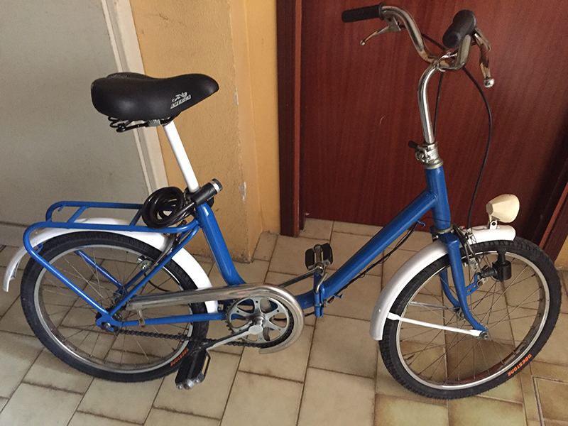

Ciao a tutti ,
Vorrei far diventare la mia graziella elettrica , ma non vorrei spendere tanto quindi vorrei montare un motore 24v 350w di quelli economici con relativa centralina e batterie ......
1) Che batterie posso usare ?
2 batterie al piombo ?
un kit assemblato con batterie 18650 ? quante batterie mi servono per quest'ultimo per realizzare un 24v e quanti A ?
2) quale motore ? io pensavo a qualcosa del genere : http://it.aliexpress.com/item/ZY-MY-1016-Electric-Motor-DC-24v-350w-Brushed-E-Bike-Scooter-24-Volt-350-Watt/32591357137.html?spm=2114.010208.3.18.n8NL6f&ws_ab_test=searchweb201556_6,searchweb201602_5_10017_10036_10005_10035_10006_10034_10021_507_10022_10020_10018_10019,searchweb201603_9&btsid=2bf56539-58dd-42ab-b8fb-13c6bc384b7d
inizialmente pensavo di montare questo motore , ma facendo i conti si spende veramente tanto e chissà se rende veramente bene come si vede su youtube....... http://www.hobbyking.com/hobbyking/store/uh_viewitem.asp?idproduct=36413
Consigli ?
Grazie mille
Dany

Pur essendo uno dei newbie.... anche se di una certa età, mi permetto di rispondere perché temo la domanda sia di quelle che farebbe rizzare i capelli ad un esperto...
Il motore che citi credo sia a spazzole e avendo una corona ti costringerebbe ad un assemblaggio meccanico difficile...
Io ho una pieghevole elettrica con hub anteriore...
Credo che il modo più semplice per una Graziella sia percorrere tale strada ...
Se vuoi rimanere sul legale ti ci vuole il kit completo o comunque tutti gli elementi.
1- Motore hub ( montato sul mozzo direttamente) anteriore meglio se lo prendi già montato sul cerchione, perché poi risulta difficile farlo fare e soprattutto reperire i raggi della lunghezza giusta
2- centralina,pannellino indicatore, sensore PAS e leve freni con interruttore
3- Batteria meglio lithio tra gli 8 e 10Ah almeno
Se rimani sui 24V una batteria da 10AH circa puoi trovarla cinese sui 100-120 o fartela assemblare con le 18650 ( difficile saldare da soli ci vuole attrezzatura ed esperienza) tra 150-200
Il kit costa circa 300 euri...+ la batteria
Insomma se guardi sul mercatino con 550 ne compri una pronta e più bella...
Io sto guardandomi intorno per motorizzare con Hub posteriore una vecchia MTB ( userei una batteria aux che ho) e cerco un HUB usato.....
Se vuoi spendere poco temo sia unica strada...

Pensavo di rimuovere il pignone del motore e montare qualcosa a strisciata sul copertone.
Il kit bello è pronto oltre a costare molto non so se riesco a montarlo visto che la forcella risulta stretta , inoltre quelli già montati sul cerchio si trovano a 36v e non voglio girare con 3 batterie al piombo.
Come dici tu su una graziella inutile spendere tanto anche se forse è la miglior bici , quindi vorrei indicazioni sui ricambi da montare con costi minimi.
Ad esempio per le batterie 18650 quanti me ne servono e come vanno collegati per avere un 24v e 10/15Ah ?
Video : http://youtu.be/Yb9T6q-17gk
Sulla graziella non credo di riuscire a installarlo davanti perchè la forcella è corta , quindi bisogna metterlo dietro in qualche modo ......

Morale della favola,per costruire la mia graziellina elettrica mi serve :
1) motore : http://it.aliexpress.com/item/ZY-MY-1016-Electric-Motor-DC-24v-350w-Brushed-E-Bike-Scooter-24-Volt-350-Watt/32591357137.html?spm=2114.010208.3.18.n8NL6f&ws_ab_test=searchweb201556_6,searchweb201602_5_10017_10036_10005_10035_10006_10034_10021_507_10022_10020_10018_10019,searchweb201603_9&btsid=2bf56539-58dd-42ab-b8fb-13c6bc384b7d
2) centralina : http://it.aliexpress.com/item/Free-Shipping-Brand-New-24V-250W-Brushless-DC-motor-controller-E-bike-Electric-bicycle-Scooter-speed/32578859377.html?spm=2114.010208.3.22.YNZtVS&ws_ab_test=searchweb201556_6,searchweb201602_5_10017_10036_10005_10035_10006_10034_10021_507_10022_10020_10018_10019,searchweb201603_9&btsid=651e4973-db79-4026-af01-40b4f9e7537c
3) accelleratore : http://it.aliexpress.com/item/Black-Universal-12v-24v-36v-48v-Electric-Scooters-Bike-Bicycle-Handlebars-Safty-Throttle-Grips-Electronic-tools/32548270115.html?spm=2114.010208.3.177.gQeMkA&ws_ab_test=searchweb201556_6,searchweb201602_5_10017_10036_10005_10035_10006_10034_10021_507_10022_10020_10018_10019,searchweb201603_9&btsid=f3c33986-9903-45c2-9977-1a6f15aa9edf
4) 2 batterie da 12V 12Ah
Serve altro ?????
Totale 150€ più o meno ......
PS: Se volessi montarlo senza centralina quali sono i rischi e/o problematiche ?
Dai dai che la facciamo elettrica
414,16 KB
Il risultato finale dovrebbere essere questo " ho solo paura che il diametro del motore sia troppo grosso e non riesco a metterlo neanche dietro"
purtroppo davanti non riesco a metterlo perchè la forcella è troppo corta .....
Modificato da - dany83 in data 02/04/2016 02:36:33

Ciao, inizialmente anch'io avevo visto quel kit ma dicono è adatto solo da 22" in su quindi su cerchio 20" non va bene sicuramente perchè va a sbattere ....... Inoltre sbatterebbe sui pedali .......
Ce ne sono due tipi di kit con quel genere di trasmissione a doppia catena,
uno che si monta a destra ed uno che si monta sinistra e con il motore posizionato -oltre il perno della ruota, cioè molto piu' indietro.
Sarebbe da verificare se veramente se ci si urta con il piede, facendo delle proporzioni con delle foto.
IOn ogni caso, anche partendo da questo che rimane a destra ti puoi ingegnare a modificare la piastra di fissaggio,
in modo che il motore rimanga rivolto verso il dietro,
così da non interferire con la pedalata,
Rispetto a tutte le modifiche che dovevi fare per il motore a rullo che dovevi inventarti da zero,
questa soluzione sarebbe "na passeggiata de salute".
Lascia perdere i motori da modellismo.
Modificato da - aspes in data 03/04/2016 00:37:45

aspes ha scritto:
Un problema delle bici tipo vecchia "Graziella",
è che hanno i freni a morsetto ben poco efficienti, specie il posteriore,
che in caso di pioggia diventano come se non esistessero.
Aspes, questa è forte:
ho un graziellone (pieghevole con le ruote da 24) che ho modificato e usato per un po'.
Per poter scendere da casa mia, però, avevo bisogno di freni almeno decenti.
Allora sulle forcelle originali ho saldato gli attacchi dei V-Brake..
Li monto, tiro la leva.. boh, la sento molla. Come mai?
Perché più tiravo la leva e più si divaricavano le forcelle ahahah
Scusate, OT di un esperimento malriuscito che mi fa ridere..
A parte gli scherzi, purtroppo io non so quasi niente di elettronica.
Mi hanno detto tutti che le Li-Ion sono le migliori batterie per un utente ignorante, per durata e prestazioni abbastanza buone e scarsi problemi di memoria di carica e pericolosità.
So che le LiFePo pesano un botto e credo che non abbiano nessun vantaggio sulle Li-Ion.
So che le LiPo sono di gran lunga più performanti ma se non le sai usare è meglio che te ne stai alla larga.
..e so che le Pb, se sono mezze decenti, costano anche mica poco considerando il rapporto prezzo/numero di ricariche possibili. E, cmq, sono MEZZE decenti. e pesano e sono ingombranti.
Modificato da - Nico Danger in data 03/04/2016 00:46:59
aspes
1334 Messaggi
Inserito il - 03/04/2016 : 00:46:43  Mostra Profilo Invia a aspes un Messaggio Privato  Rispondi Quotando
Nico Danger ha scritto:
Con quei freni Saccon con doppia leva identica ,non ci sarebbe problema ,
perchè l'attacco è sempre nell'unico foro in mezzo alla forcella gia' esistente per i normali a morsetto.
Volendo esagerare, per potenziare almeno il solo freno anteriore,che poi è quello che incide di piu' in frenata,
si puo' installare una forcella da bici pieghevole moderma , con attacco V-brake
http://www.ridewill.it/p/it/rms-461212026-forcella-20-x-175-per-bici-pieghevole-v-brake-grezza/77490/
