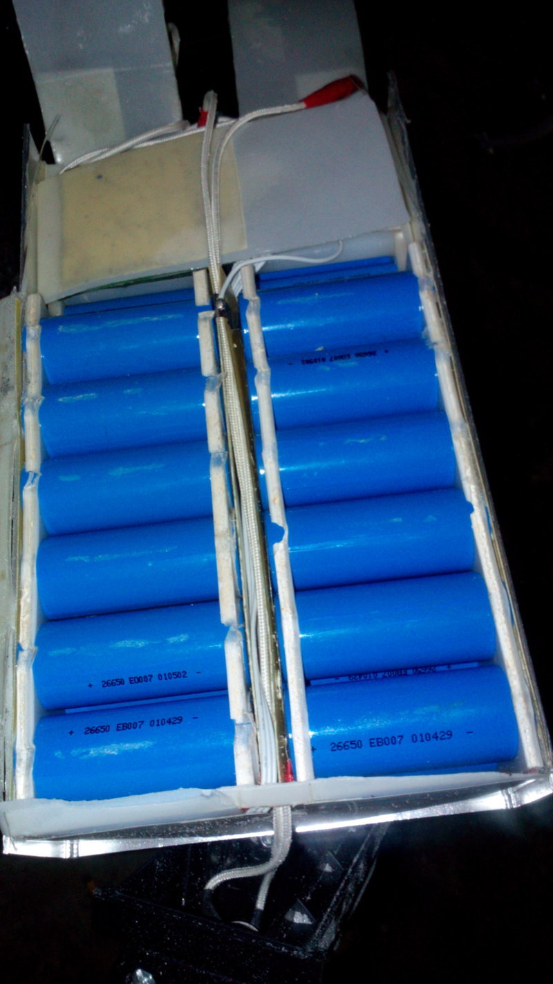

Questa batteria l'ho avuta gratis e quindi era sacrificabile...
Collegata alla bipa dopo qualche centinaio di metri faceva spegnere tutto. Spegnevo e riaccendevo e ripartiva per poco poi idem.
Allora l'ho aperta, tagliando il contenitore perchè avevo paura di spingere e forarle... e trovo queste cellone....
162,79 KB
26650, marca sconosciuta, chimica sconoscita, capacità sconosciuta... so solo che sono 15 per 2 file tot 30 batterie..
che roba é ????
sarà una 10s 3p? li-ion o life04?
L'idea era di recuperarne alcune per una battriuccia più piccola da parallelizzare a quella della mtb.... ce la posso fare? cosa dovei controllare ?

Guardando i collegamenti sembra essere un 3p 10s, può essere? Il bms a un filo rosso e uno nero agli estremi, più 9 fili bianchi al centro.. Dal connettore si può misurare la tensione dei singoli blocchi?

https://www.akkuteile.de/lithium-ionen-akkus/26650/enerpower/enerpower-tn-26650hp-3200mah-3230mah-3-6v-3-7v-li-ion-akku-high-drain-32a-15m/a-100715/
Che siano queste?
Probabilmente col tuo peso droppano, e il BMS interviene.

Infatti credo siano finite ... Il dubbio che mi viene è che siano lifeo4 anche queste.... Comunque l'esperienza insegna che con le batterie esaurite è tutta una perdita di tempo...

Se hai 30 celle, non è una LifePo4.

Ciao, se il BMS ha 9 fili intermedi è una 10S li-ion.
Dovresti metterla sotto sforzo quando è aperta sul banco, magari collegandoci il ferro da stiro o una stufetta da 2000W o entrambi se serve, e in quel frangente verificare la tensione dei singoli paralleli e quasi sicuramente ne troverai 1 o + di 1 che scende fino a 2,5V che normalmente è il limite di protezione dei BMS.
Riesci a fare una misura del genere?
