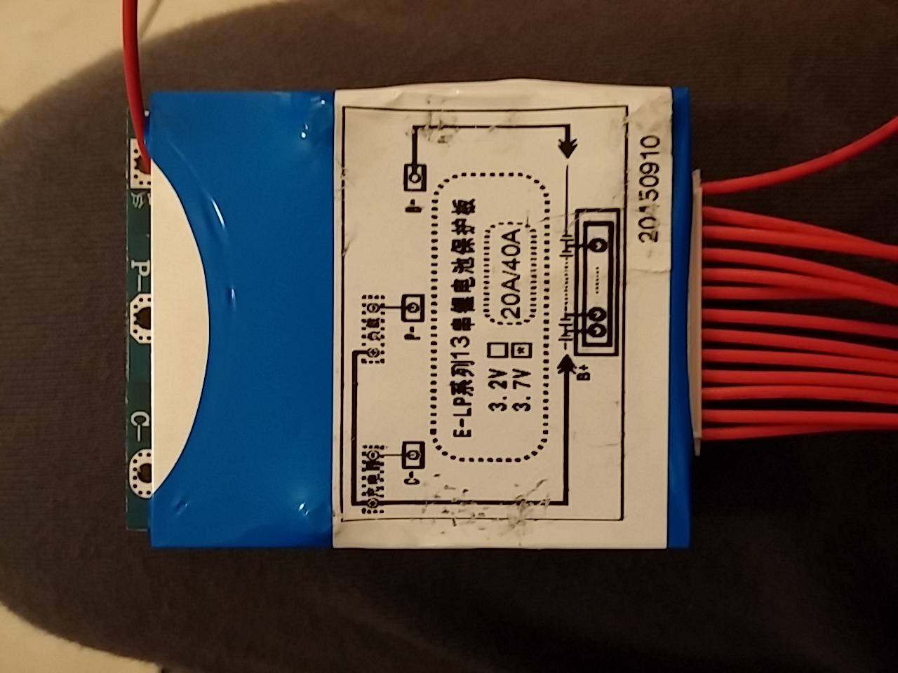

Inserito il - 12/04/2016 : 22:55:52  Mostra Profilo Invia a scannella un Messaggio Privato  Rispondi Quotando
ciao a tutti c'è qualcuno che può spiegarmi come collegare questo bms alle mie lipo a 12s?grazie

Inserito il - 12/04/2016 : 23:07:06  Mostra Profilo Invia a lelehd un Messaggio Privato  Rispondi Quotando
Ciao,se non sbaglio il bms in foto è un 13s,di conseguenza non puoi collegarlo ad una 12s..

Inserito il - 13/04/2016 : 08:47:40  Mostra Profilo Invia a wsurfer un Messaggio Privato  Rispondi Quotando
Sicuro che sia adatto per le LIPO?

Inserito il - 13/04/2016 : 09:14:33  Mostra Profilo Invia a scannella un Messaggio Privato  Rispondi Quotando
questo bms viene venduto per 3s fino 13s quindi presumo che vada bene per un 12s si è adatto anche per le lipo perché carica fino ad un max di 4,2v ma io lo limito con il cb a 4,1v e poi scarica fino a 3v per cella ma il mio controller stacca 41,8 quindicennale a 3,4v per cella quindi dovrei essere apposto per le tensioni di carica e scarica.per lelehd perché dici che è per 13s?perché c'è scritto sopra oppure perché lo sai di sicuro?considera che un 12s si collega 12+ e 1meno quindi 13 fili di bilanciamento e li ce ne sono 13 giusto?magari sbaglio qualcosa?

Inserito il - 13/04/2016 : 21:40:02  Mostra Profilo Invia a lelehd un Messaggio Privato  Rispondi Quotando
Ciao,sul tuo bms vedo chiaramente stampato il numero 13...sarà un caso?
I bms da 10s hanno 10 cavetti,quelli 12s 12 cavetti,e così via.
Non credo tu possa utilizzare lo stesso bms usando un cavetto di bilanciamento in meno. Oltretutto Elifebike vende bms da 12s solo per lifePo4,e durante la scelta ti chiede espressamente il numero di celle in serie.

Inserito il - 13/04/2016 : 21:48:54  Mostra Profilo Invia a Barba 49 un Messaggio Privato  Rispondi Quotando
Il BMS è sicuramente per le LiIon, visto che è stata spuntata con un asterisco la tensione di 3,7V tipica di queste celle, quanto al fatto che possa lavorare con uno o più cavetti di bilanciamento scollegati non so dirti.

Inserito il - 18/04/2016 : 10:13:59  Mostra Profilo Invia a jumpjack un Messaggio Privato  Rispondi Quotando
Un BMS per 12 celle può avere sia 12 che 13 fili... dipende da com'è cablato internamente.
Infatti, se ci pensate, 12 celle hanno un totale di 13 contatti! Solo che alcuni BMS hanno il contatto B0 (negativo della prima cella) collegato internamente a B- (polo negativo dell'intera batteria), quindi hanno solo 12 fili (da B1 a B12), mentre altri richiedono che il collegamento "di segnale" (B0) e quello di potenza (B-) siano fatti separatamente, quindi hanno 13 fili.
A complicare ulteriormente le cose, a volte i fili sono tutti dello stesso colore, a volte il "B0" è nero per indicare che è il negativo di tutta la batteria... Non c'è uno standard unico, purtroppo.
Tuttavia, nel caso di questo specifico BMS, lo schema elettrico sembra indicare che i fili di segnale vadano tutti collegati tra una cella e l'altra, "ignorando" il polo negativo della prima cella e il positivo dell'ultima: quindi andrebbe collegato a QUATTORDICI celle. Se poi vada collegato ESATTAMENTE a 14 celle o FINO A 14 celle, dallo schema elettrico non si capisce, ci vorrebbe un traduttore grafico... Prova a fare una foto all'etichetta usando Google Translator sul cellulare, se le scritte non sono troppo piccole dovrebbe funzionare.
In alternativa, collega i primi 12 fili del BMS ai POSITIVI delle tue 12 celle (B1 è il filo in alto, quello vicino al numero; l'ultimo filo in basso è B13 e "avanza"), il negativo della batteria al contatto B- del BMS, il positivo della batteria direttamente alla centralina, e il negativo della centralina al P- del BMS: il peggio che può succedere è che il motore non parte, ma il BMS non si rovina.
