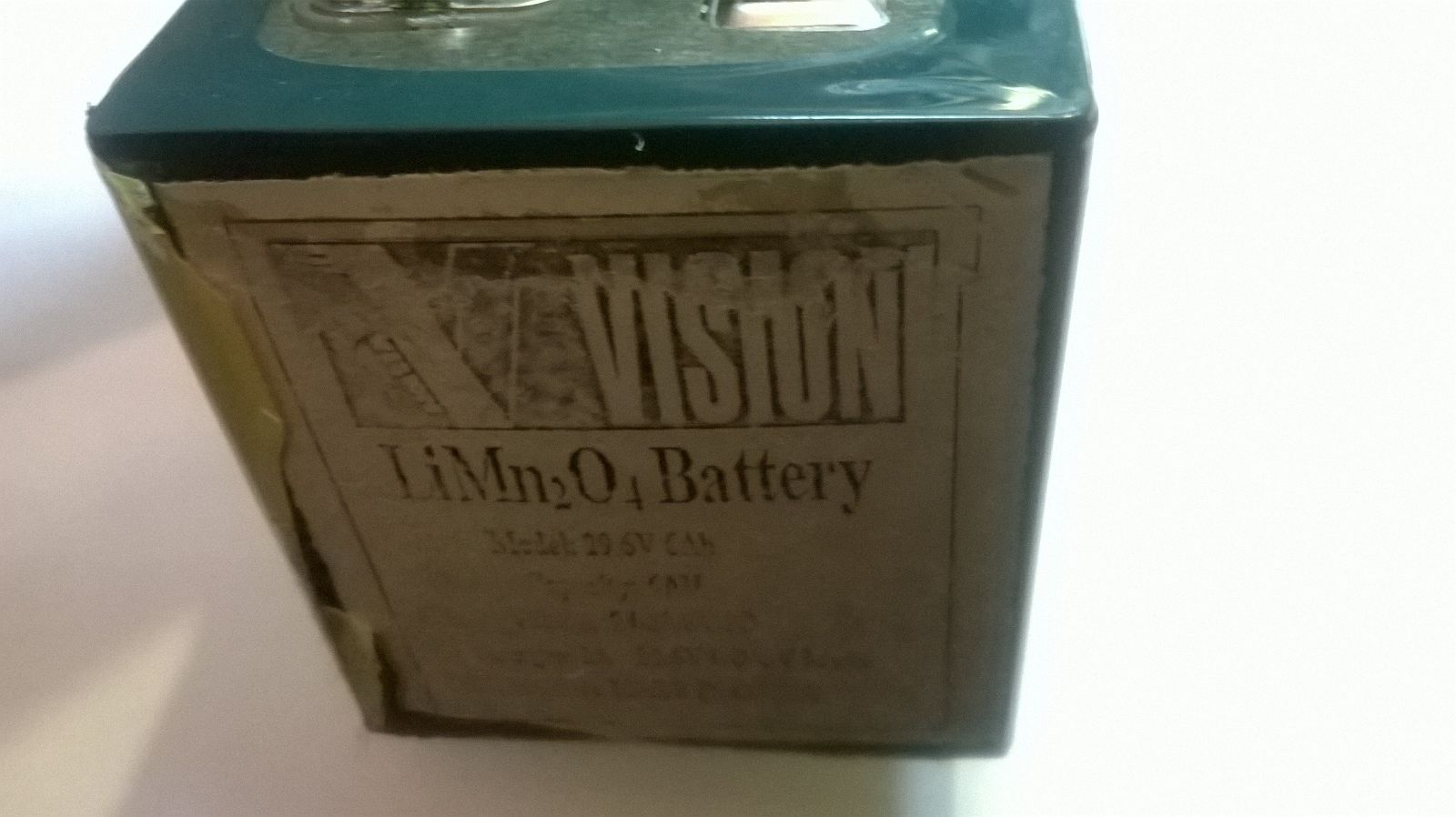

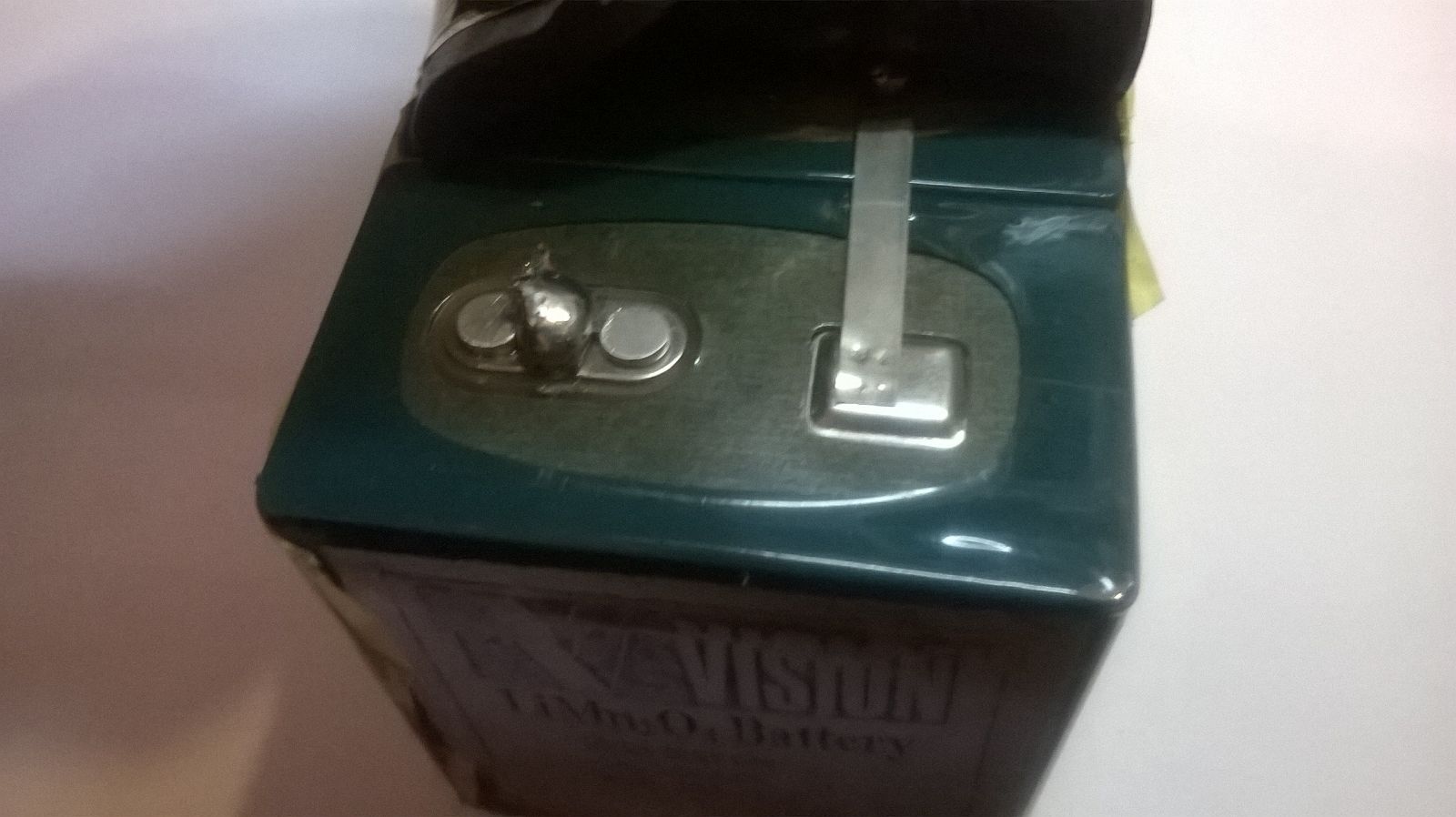

Preziosi amici, devo supportare un amico per ricellare questo pacco batterie.
Sono batterie montate su bici Polaris.
Ho effettuato diverse ricerche, ma non ho trovato nulla del genere.
Qualcuno di voi è in grado di aiutarci con suggerimenti o alternative?
Conto su di voi.
Grazie.

Non è una LiFePO4, c'è chiaramente scritto che è una LiMn2O4, quindi una LiIon a tutti gli effetti...
Comunque se non ci fai vedere foto di insieme oppure ci dici da quante celle è composta siamo al palo!!!

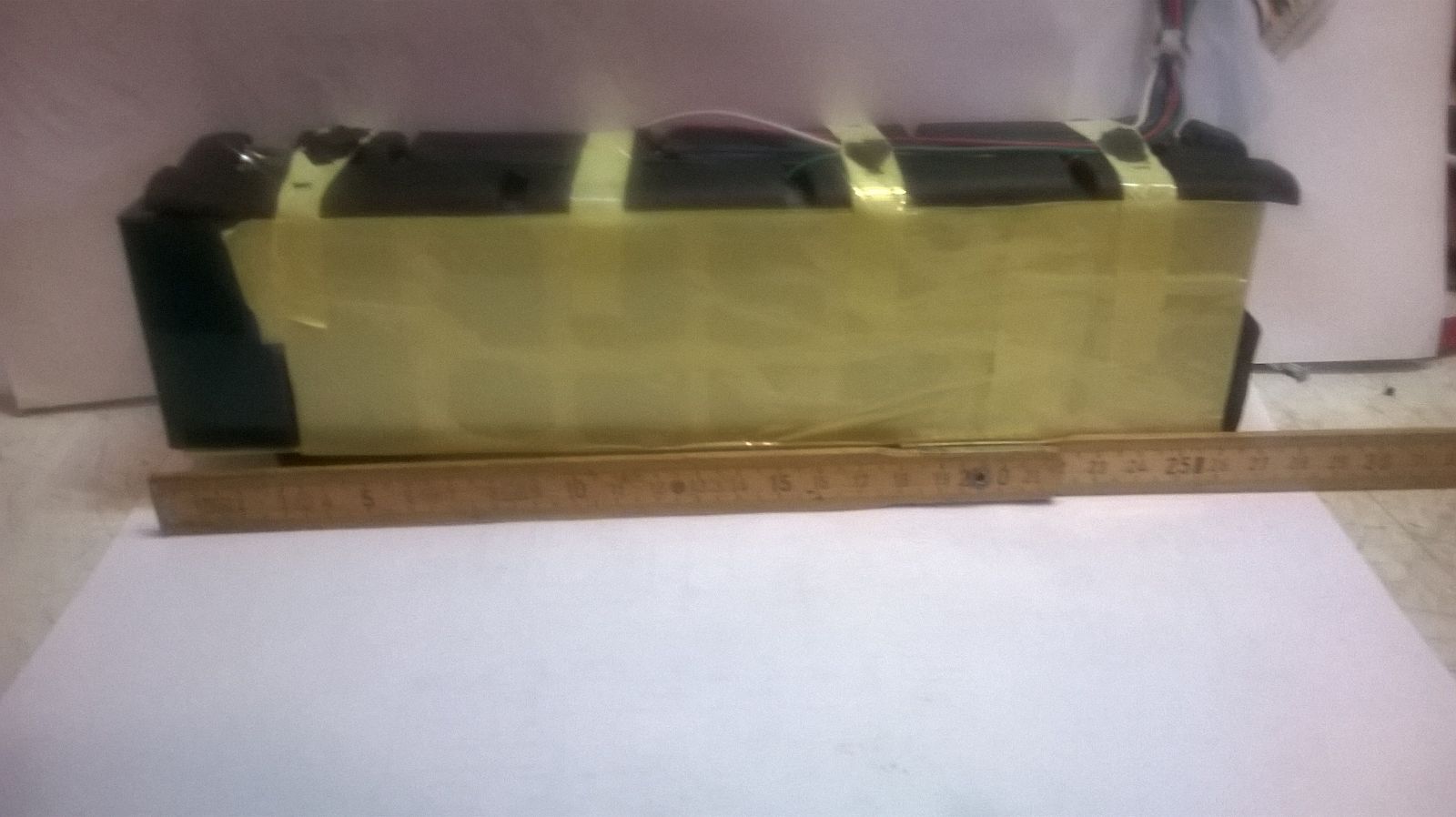

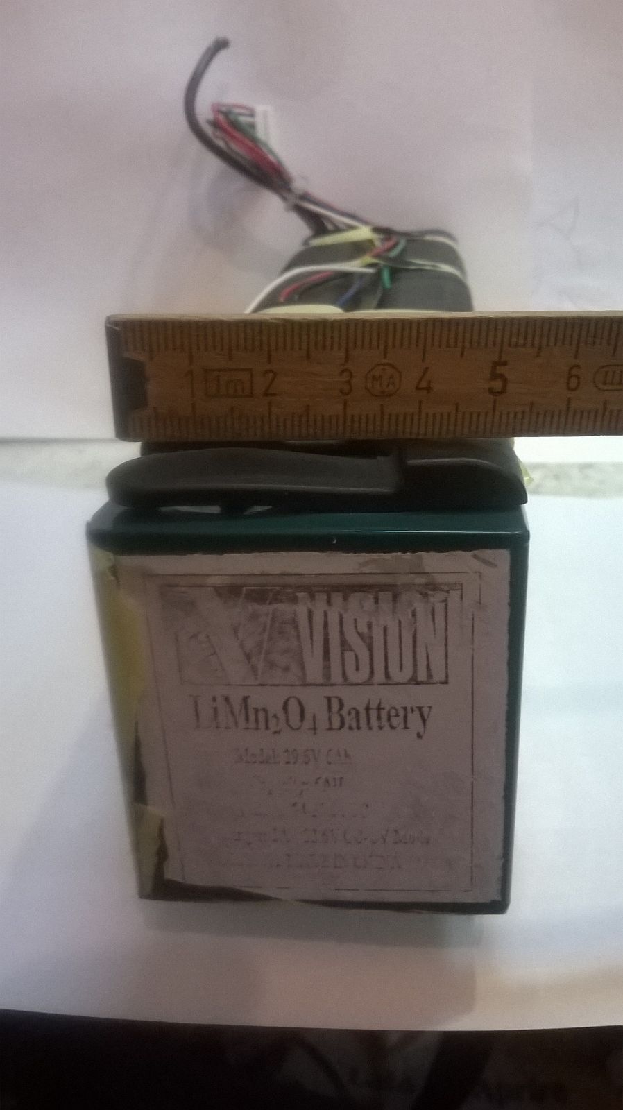

Il volume disponibile è L. 54, H. 71, P. 260 mm.
Il pacco è formato da 7 elementi, ma la tensione dovrà essere 29,6v (come foto)
Si potrebbe formare un pacco - con celle 18650- 8S 3P ?
Le dimensioni permetterebbero, comodamente, l’utilizzo di 40 celle (8S 5P) ma non potrei utilizzare lo stesso BMS, inoltre se la capacità aumenta dovrei cambiare anche il caricabatterie.
Ideale, per me, sarebbe sostituire le 7 celle esistenti con altrettante equivalenti senza cambiare BMS e caricabatterie, e per questo chiedo aiuto sul forum, dato che non sono riuscito a trovare un fornitore di queste celle.

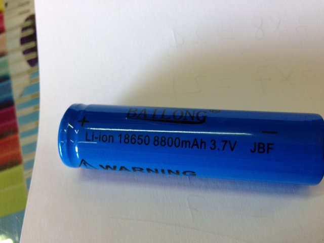

In zona, nei negozi cinesi, si trovano ad un prezzo irrisorio queste batterie Bailong. Le conoscete?
Grazie per l’interesse che dimostrate per risolvere il mio problema.

Le 18650 più capienti al momento sono da 3500mAh, LG uscirà con celle da 4200mAh, quelle cinesi lì da 8800mAh forse in realtà ne restituiscono 1500 ma se le usi per una torcia elettrica a led... farlocche.

Sei certo che gli elementi in serie siano solo sette?
Te lo chiedo perchè 29,6V sarebbe la tensione NOMINALE di una batteria LiIon o LiPo da 8S (3,7Vx8=29,6V) e siccome di solito sull'etichetta delle batterie è riportata la tensione NOMINALE e non la massima non può essere una LiIon da 7S, altrimenti avrebbero scritto 25,9V (3,7Vx7=25,9V).....

Grazie Millemiglia, ero certo che i dati di marca Bailong fossero falsi... chiedevo conferma

Forte delle vostre considerazioni ho ricontato l’amico che sto supportando mettendo in discussione il n di celle… mi ha appena confermato che sono 8 e non 7 (…non c’erano dubbi che Barba avesse ragione!)
A questo punto si tratta solo di scegliere celle più adeguate, quali?

Benone, allora la tensione riportata sul contenitore è quella nominale (3,7Vx8=29,6V) e quindi per ricellarla potrai utilizzare qualsiasi elemento LiIon o LiPo lasciando invariati il BMS e il caricatore: Buona lavoro, allora!!!
