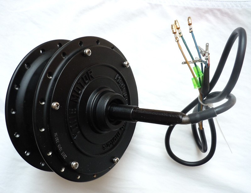

Ciao a tutti ,
Sapete indicarmi dove acquistare i raggi pronti da montare su questi motori anteriori per ruota da 20" ?
A differenza del normale mozzo il diametro del motore è più grande quindi se bisogna tagliare i raggi se non esistono già pronti come rifaccio la filettatura ? quale filiera bisogna usare ?
85,36 KB
Modificato da - dany83 in Data 16/04/2016 07:45:05

quello in foto è però un motore posteriore,
ha la filettatura per la ruota libera

@asp , si scusa ne ho messo uno a caso senza guardare se fosse per anteriore o posteriore .
