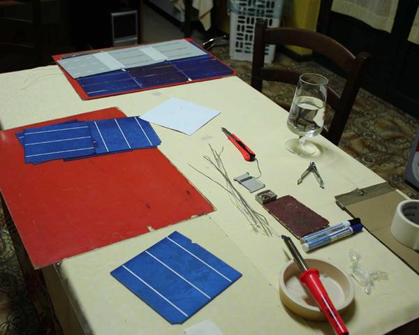

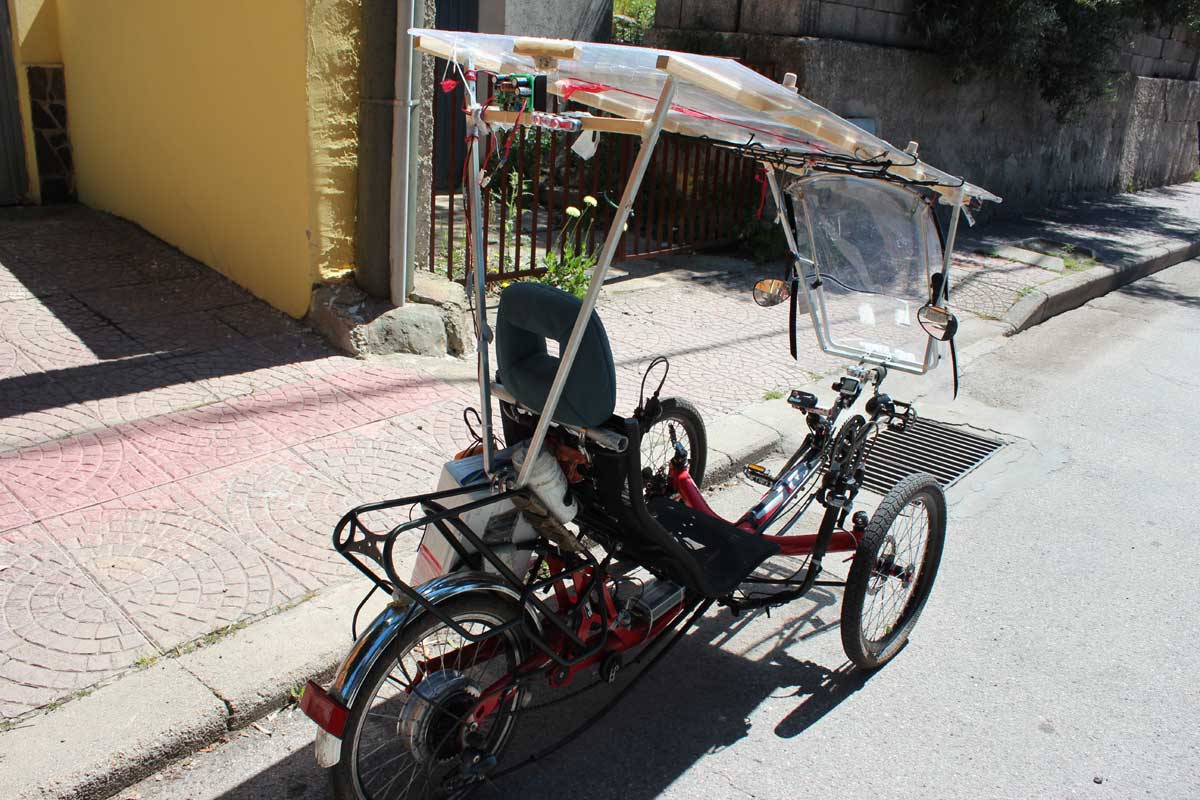

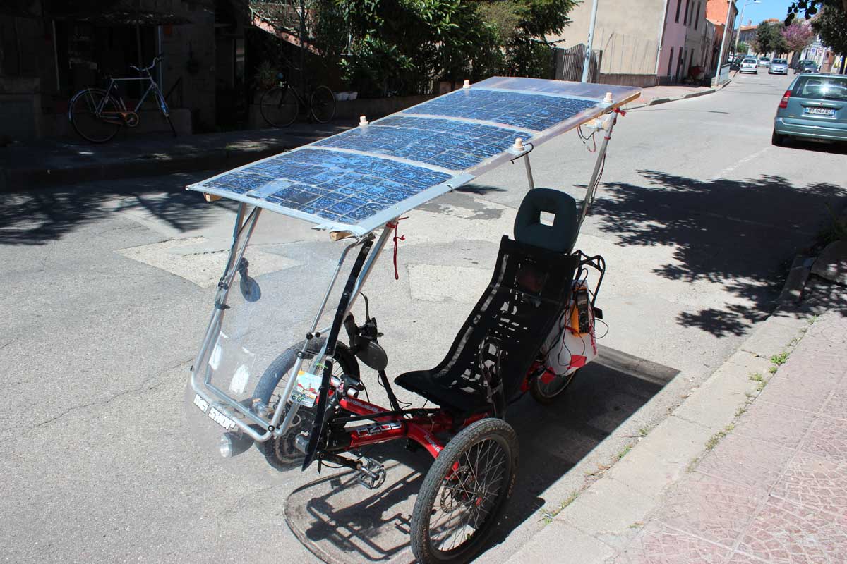

Salve,
partendo dalle semplici celle solari ho costruito un pannello solare che ho collegato ad una batteria per ricaricarla, FINO A QUI PIU' O MENO CI SIAMO.
Ora inizia il difficile!!!
vorrei rendere la bici completamente indipendente dalla batteria ed andare solo a pannello solare, ma le mie conoscenze di elettricità si fermano alla sostituzione di una lampada....
per tanto chiedo il Vostro aiuto
allego foto di ciò che ho già realizzato
135,44 KB
117,39 KB
143,99 KB

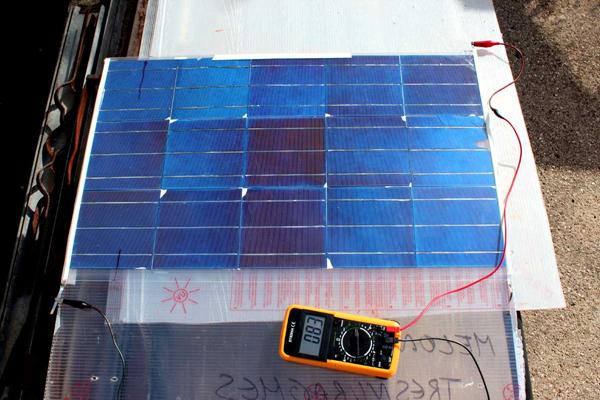

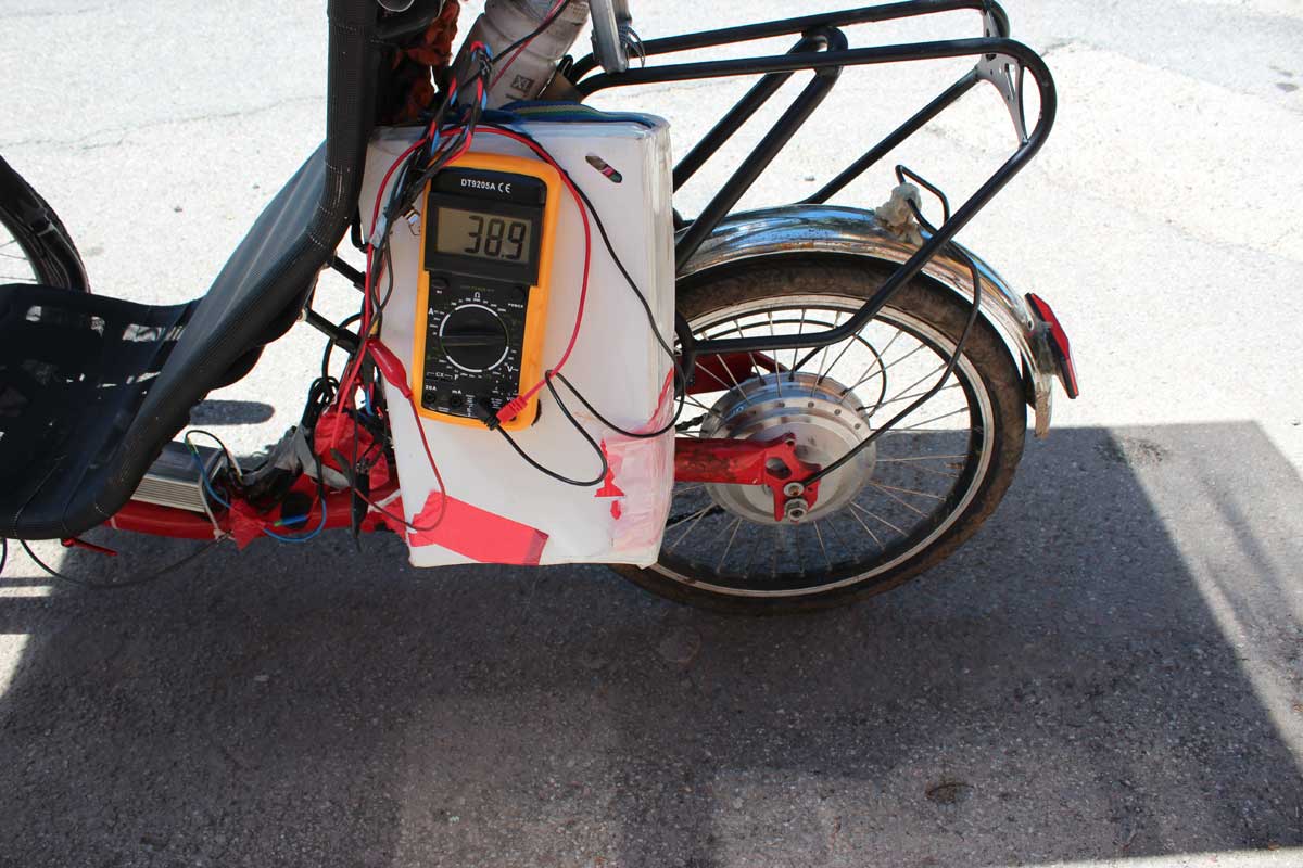

Inserito il - 16/04/2016 : 10:50:43  Mostra Profilo  Rispondi Quotando
Salve, grazie Andrea, grazie Barba,
ho fatto alcune piccole misurazioni per verificare la teoria di Barba: in realtà allo spunto mi servono ben 18A
poi si stabilizza aiutando la pedalata ed in piano ( spingendo forte coi pedali a poco + di 1A, senza pedali a 6A con velocità di circa 20 KM)
quindi avrò bisogno di una batteria (come dice giustamente Barba) per darmi energia nei momenti di spunto.
Andrea, i pannelli che ho adesso servono solo per caricare la batteria, sono lontanissimi dal darmi energia per camminare,
ho iniziato con la costruzione di quel pannello per fare esperienza, ho comprato celle di scarto a buon prezzo
così mi sono fatto un'idea delle difficoltà di costruzione ed effettuare misurazioni.
ho un motore nel mozzo posteriore (500W) con centralina a 36 volt e sensore per pedalata assistita, acceleratore manuale opzionale.
ho comprato 100 celle cm 16x16 circa volt 0.55 W 4 A 7.2 ( questi sono i dati del negozio)
ho iniziato la costruzione del primo modulo di 15 celle,
se avete consigli, sugerimenti, commenti, esperienze gia fatte a questo rigurado Vi ringrazio se partecipate,
se tardo a rispondere è perchè ho tanto lavoro, ma lo farò appena possibile
40,39 KB
47,42 KB
Modificato da - Riccardo49 in data 16/04/2016 11:04:58

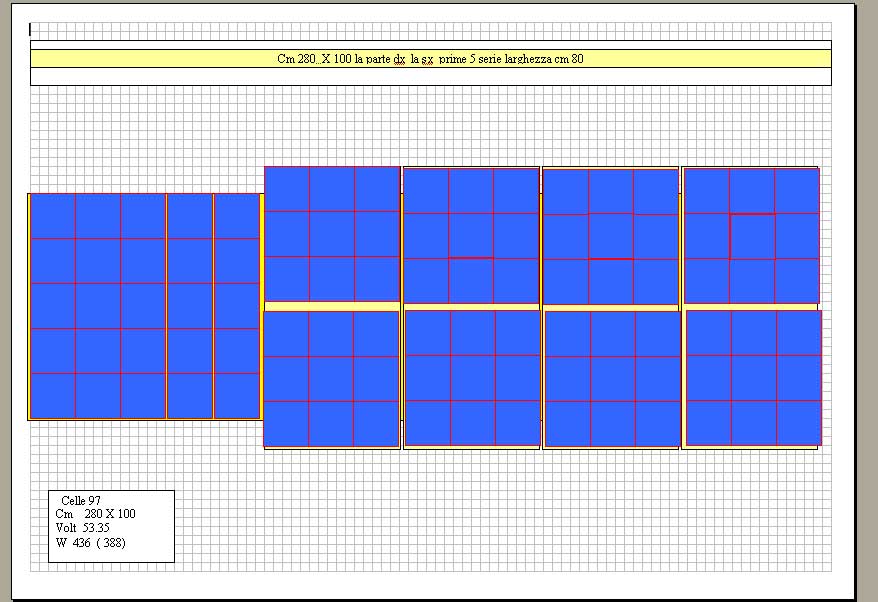

Inserito il - 17/04/2016 : 10:56:10  Mostra Profilo  Rispondi Quotando
buongiorno Rossoestinto,
grazie, avevo visto i vari filmati, sono molto interessanti.ma non riesco a trovare risposte ai miei dubbi, non mi resta che sperimentare.
ora sto costruendo il pannello (impiegherò molto tempo)
pensavo di eliminare la batteria ma penso non sia possibile, mi è stato suggerito di usare un condensatore di spunto
ma non ho idea di come si fa e che tipo di condensatore serve
adesso continuo con la costruzione del pannello poi vedrò di fare altri esperimenti
il pannello dovrebbe avere questi valori (puramente teorici)
SUPERFICIE cm 270 X 100 - celle 97 - volt 53 - W 436
75,12 KB
Modificato da - Riccardo49 in data 17/04/2016 10:58:17
