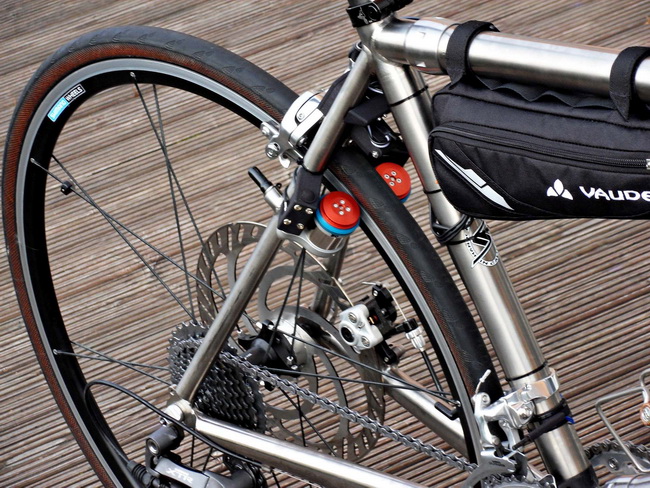

Metto un paio di foto tratte dal sito del Costruttore, così si capisce subito di cosa stiamo parlando
95,97 KB
179,73 KB
36657 Messaggi
Inserito il - 20/04/2016 : 08:49:17  Mostra Profilo Invia a Barba 49 un Messaggio Privato  Rispondi Quotando
Semplice, sono due motori Outrunner da modellismo con ventola di raffreddamento e ruota di trasmissione in gomma... La riduzione di giri è automatica e i due motori sono in varie versioni (diversi KV, cioè RpM per Volt applicato) in base al servizio che devono fare: Salita, misto o pianura.
Prendendo il caso di due motori da 200KV (200RpM per Volt) e calcolando un rapporto di riduzione "spannometrico" di 20/1 ecco che a 22,5V (tensione di alimentazione del kit) i motori faranno 4500RpM mentre la ruota viaggerà a circa 225RpM, quindi se è da 28" avremo una velocità finale di circa 30Km/h.
La potenza non è un problema, questi motori tirano fuori 2-3Kw senza batter ciglio, il limite sta nella trasmissione: Speriamo che abbiano studiato un tipo di gomma ad alto coefficiente di attrito in grado di trasmettere tutta la potenza necessaria senza slittare.
Non sono poi in grado di dire quanto possa durare un cerchio continuamente "massaggiato" sui due lati dalle rotelle spinte da robuste molle...

La velocità della bipa è, in pratica, indipendente dal cerchio su cui viene montato il motore: è come se la ruota del motorello ruotasse sull'asfalto (a parte una piccola differenza dovuta al diverso diametro del cerchio e del pneumatico)
Perciò se è in grado di spingere una bipa con ruote da 28" a 30 all'ora (come ha giustamente calcolato Barba), spingerà alla stessa velocità anche la Brommy con le sue ruotine
