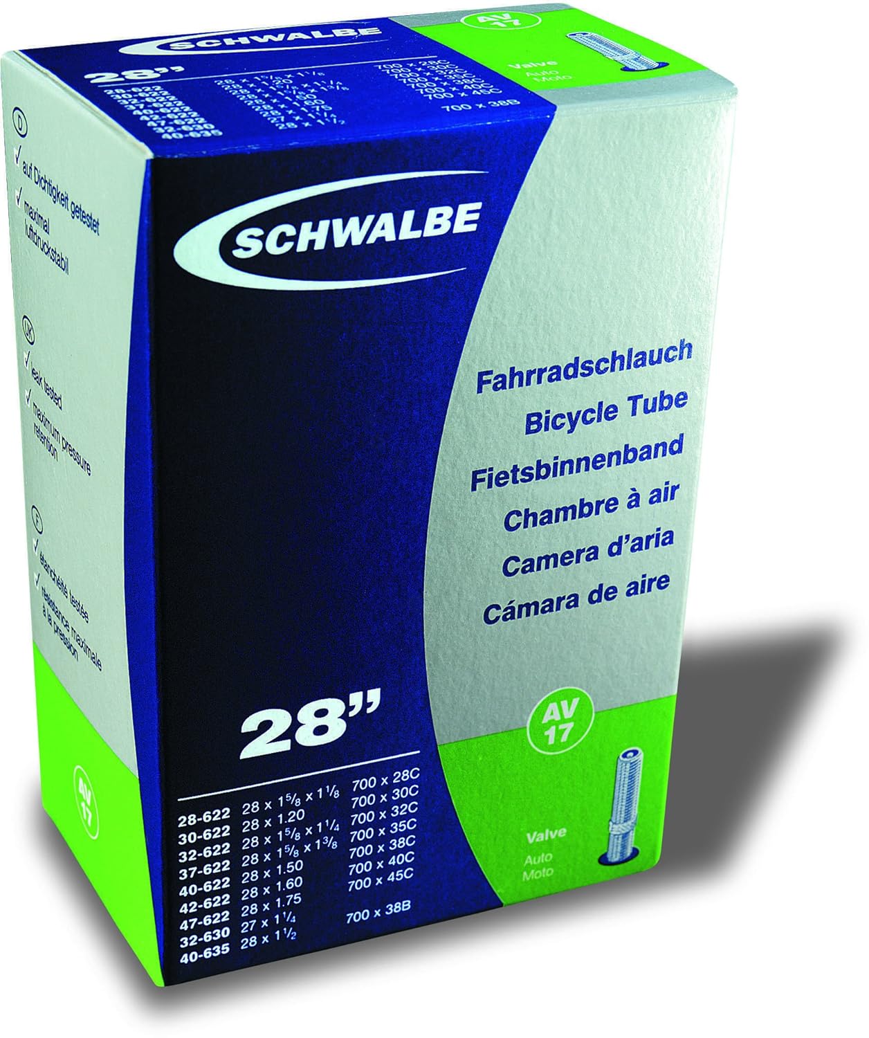

Mille grazie per i suggerimenti.
Ho pensato anche io alla scarsa qualità delle camere Btwin ma prima di puntare il dito necessitavo di lumi da gente più esperta.
Visto che vorrei montare una Schwalbe Marathon Plus al posteriore opto per la camera della stessa marca?
http://ecx.images-amazon.com/images/I/91ruLRDB3fL._SL1500_.jpg

Io le ho montate e mi trovo molto bene; le valvole reggono bene la pressione e in pratica la registrazione la faccio più di rado.

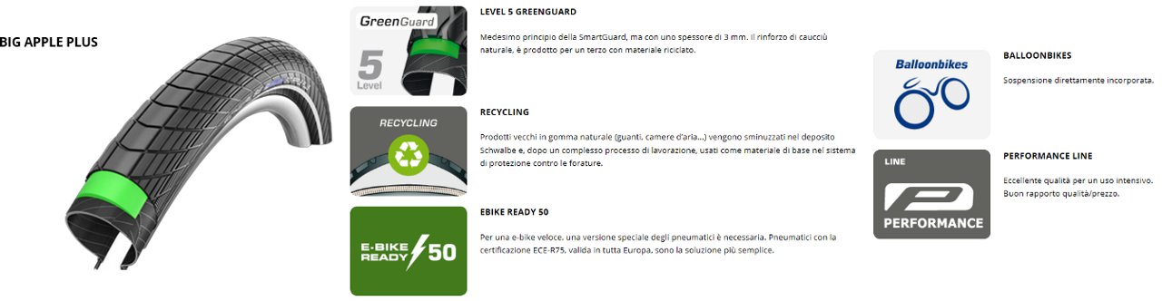

Ho un problema con la scelta delle Schwalbe.
La bici in origine monta pneumatici 44-622 ma le marathon le trovo in queste misure:
40-622 Marathon Plus
47-622 Marathon Plus
42-622 Marathon Plus Tour (battistrada Trekking)
Considerando che farò solo strada ed un tracco ricco di buche cosa mi conviene prendere secondo voi? 40-622 o le più ciccione 47-622?

ti posso dare un consiglio?
prendi queste in 15000 km mai forato cosa che prima una volta al mese bucavo.
Ottime per lo sconnesso gonfiale tra 2,5 e 3 bar sono ottime ammortizzano che e' un piacere
http://www.bike-discount.de/it/comprare/schwalbe-big-apple-plus-performance-50-622-wired-66515

Avevo pensato alle Big Apple prima delle Marathon ma mi son detto, son troppo pesanti e se succede qualcosa chi pedala poi? Poi scopro che hanno lo stesso peso
Dobbiamo ammettere che la nostra bici, già di suo è un po’ pesante, io sono fuori allenamento, mettici il motore, la batteria ed il portapacchi ed abbiamo passato i 25 kg …
Sono scorrevoli quanto le Marathon? La maggiore superficie di contatto non aumenta gli attriti e di conseguenza i consumi? (Muscolari oltre che elettrici)
Considera che il mio Kit con un po’ di aiuto tende a superare i 25 km/h (+ altri 20) (solo su strade secondarie, quasi di campagna di direi)
Per ultimo, riuscirei a montarle con i parafanghi venduti con la bici?
Ti dirò che per il comfort mi attraggono molto, ho convertito una Original 7 proprio per l’ammortizzazione posteriore e le ruote da 28” che aiutano ad assorbire gli impatti oltre che alla facile conversione ed al budget.
Migliorare ulteriormente questo aspetto è molto gradito dalla mia schiena

Vai tranquillo ho la tua stessa bici e poi il peso non influisce sulle prestazioni, io ti ripeto non ho mai forato e sono comodissime, nei parafanghi c'entrano .
Big Apple forever

..marathon plus tour forever !!!!
con le big apple ho bucato tre volte,
a confronto (con le marathon) sembrano di carta velina.

Swhalbe: Big Apple Plus + Camere SV19 + paranipple

anche le big apple plus non devono essere male,
visto che hanno il rinforzo di caucciù (ma solo le plus!!).

Tutto ok durante il montaggio. Le camere Swalbe hanno consistenza effettivamente migliore rispetto a quelle del Deca idem per le fasce para nipple.
