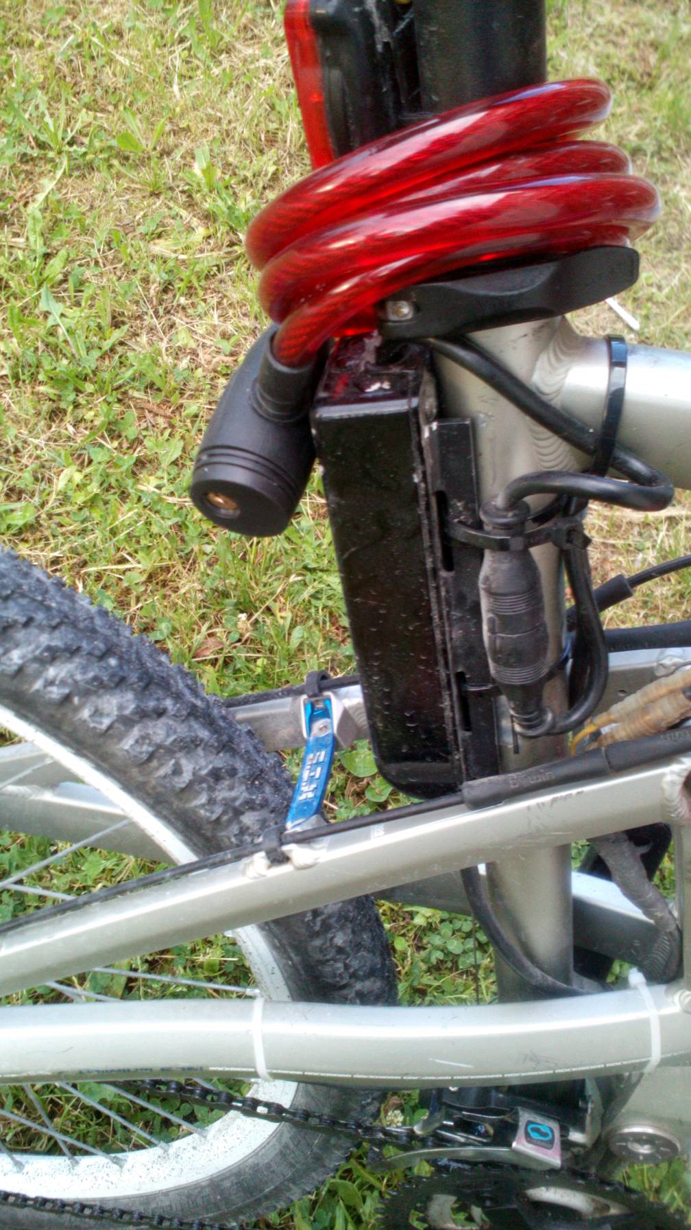

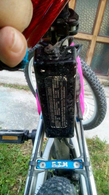

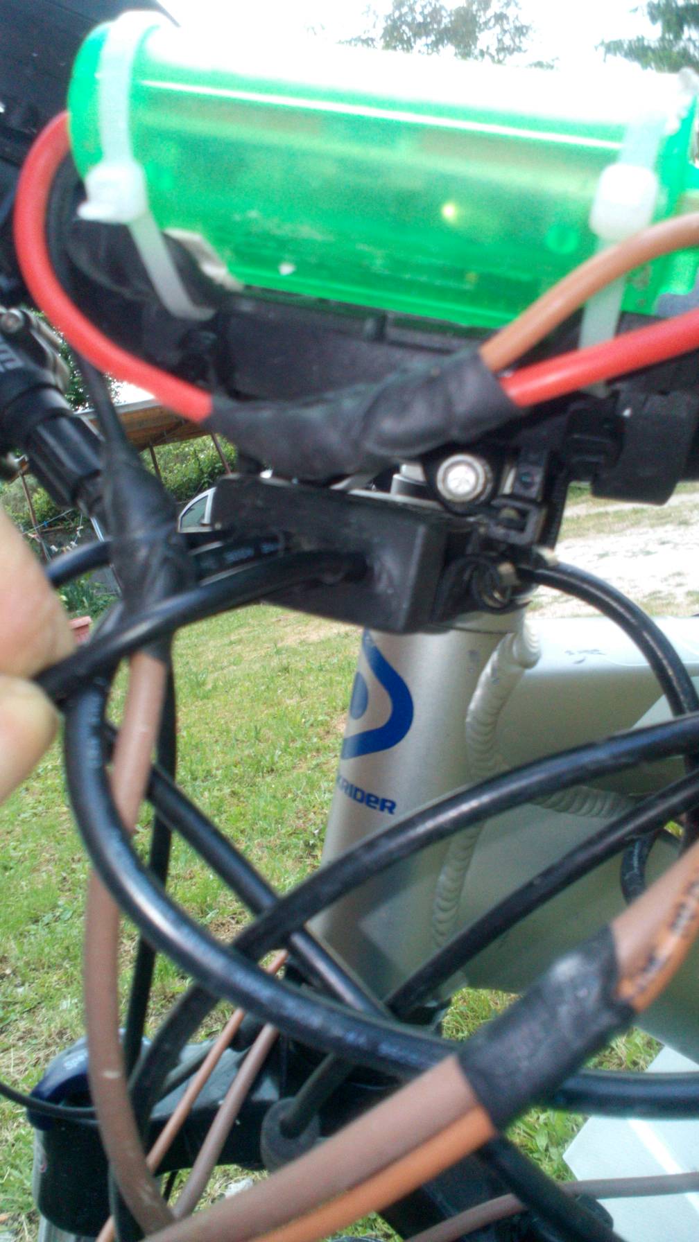

Inserito il - 03/06/2016 : 23:23:33  Mostra Profilo Invia a andrea 104KG un Messaggio Privato  Rispondi Quotando
Centralina
44,64 KB
Connettore
266,74 KB
Ripartitore anteriore non ci sono fili liberi
187,88 KB

36491 Messaggi
Inserito il - 03/06/2016 : 23:45:20  Mostra Profilo Invia a Barba 49 un Messaggio Privato  Rispondi Quotando
I BPM codice 13 fanno 239RpM a 36V a ruota sollevata, quindi su ruota da 26" spingono fino a 28-29Km/h...
I BPM 16 fanno solo 192RpM, quindi la loro velocità massima con ruota da 26" sarà di circa 23Km/h: Data la bassa velocità che abbiamo in ambedue i casi qualsiasi centralina è in grado di far loro raggiungere le massime prestazioni in pianura, anche se è da 7A-14A...
Le centraline sono tutte digitali, hanno infatti un microprocessore che provvede a pilotare tutto il sistema, infatti alcune sono programmabili tramite computer e cavo dedicato.
PS) I motori naturalmente non si possono depotenziare, quindi semplicemente sono diversi tra loro oppure una delle due centraline ha un problema, prova a scambiarle tra loro!!!
