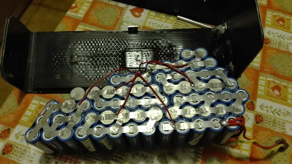

Comunque sia ho aperto una batteria presa da lui 4 anni fa e non è una 14s ma una 13s.
grossa delusione.
Ora visto che devo rifarla per un carissimo amico non so bene che fare,
se farla 14 o 13S,
Ovviamente mi toccherà modificare l'elettronica quindi dovrò cambiare il Bms.
La batteria era venduta per 11,6 ampere in realtà le celle sono da 2,2 ampere.

FabioR6
3375 Messaggi
Inserito il - 23/04/2016 : 03:00:11  Mostra Profilo Invia a FabioR6 un Messaggio Privato  Rispondi Quotando
77,56 KB

Non volevo assolutamente parlare male, ho sempre ritenuto Marco una persona eccezionale, solo che se dici di vendere una batteria a 48 volt e poi in realtà non lo è,
Non è esattamente il massimo.
Poi essendo convinto che fosse da 48 V, avevo preso le celle giuste, mentre adesso mi tocca comprarne altre.
Il mio post era più che altro fatto anche per avvisare gli utenti di controllare bene cosa comprano ovunque lo facciano.

13*3.7V = 48.1V
Perchè dici che una 13S non è una batteria da 48V?

Perché una vera batteria da 48 volt è formata da 14 paralleli.
Certo, a fare i conti è come dici tu però allora anche una batteria da 36 volt può essere formata da nove e paralleli.
4,2 x 9 = 37,8.
So' che adesso và di moda fare questo tipo di batterie ma sinceramente non me l'aspettavo.
Questa batteria è durata 4 anni e adesso la bici che al principio faceva oltre 40 all'ora arriva al massimo a 25 27 chilometri orari con un autonomia ridotta di molto.
Le celle sono delle LG da 2200 mah.
Comunque tutto sommato una buona batteria, non ha mai avuto nessun problema.

La tensione nominale di una batteria si ottiene moltiplicando la tensione nominale delle celle (che solitamente è 3.7V per le li-ion)
per il numero di celle in serie.
quindi:
13S * 3.7V = 48.1V nominali
14S * 3.7V = 51.8V nominali
Per la 9S tu hai calcolato la tensione a piena carica, non la tensione nominale che vale 9S*3.7V = 33.3V...
Per questo per le batterie da 36V nominali(che in realtà sono da 37V nominali) si usano 10S.

Mah, al di la di tutte le considerazioni se una batteria da 24V è formata (come lo è per tutti i costruttori) da 7S di LiIon o LiPo mi pare ovvio che una batteria da 48V sia formata da 14S: Lo so che con 13S la batteria costa meno (solo al produttore, mi sa) pesa meno e ingombra meno, oltre al fatto (positivo) che è impossibile scaricatla completamente ma solo fino a 3,2-3,3V per cella, ma personalmente preferisco maggiori prestazioni e maggiore autonomia anche a scapito di tutto il resto!

Romarium che problemi hai ad avere una 14s ??sicuramente ti darà più autonomia e più velocità.

Fabio.....le batterie commerciali da 48V sono quasi tutte (almeno quelle in regola) da 13S!!!!!!!!!! il motivo è molto semplice, la legge consente al massimo una tensione di 48V MASSIMI e con 14S li passi!!! tutto qui!
la batteria in questione non era assemblata da mè, era acquistata e poi rivenduta ed era venduta come 11,00Ah.
ho abbandonato quasi subito quel fornitore, in quanto INCOLLA le celle con la colla a caldo!!!!! senza holder ROBA DA MATTI!!! è molto pericoloso... sia per eventuali corto circuiti fra le celle, e sia per mancanza di affidabilità, la colla a caldo si puo sciogliere con il calore e non avere più il suo effetto.
morale..sai quante ne ho dovute riaprire per sistemarle? perchè le linguette di collegamento si trovavano da un giorno all'altro senza più aiuto per tenere ferme le celle stesse ed inevitabilmente si dissaldavano.
USATE GLI HOLDER quando assemblate le batterie...fidatevi di questo consiglio!
senza rancore Fabio, ti stimo ed ho passato il tuo contatto non sai a quanti clienti..ma mi hai chiamato in causa tu..;-)

È vero le celle erano incollate con la colla a caldo....
Grazie Marco, so' Che sei un amico, e so' anche che quella batteria non l'hai fatta tu.
Io uso il biadesivo della 3M, o gli holder e quindi non si toccano mai le celle.
Ps: avrei forse potuto anche usare gli holder ma allora la batteria sarebbe stata al massimo una 12,8 ampere.
