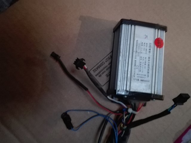

come da titolo vorrei resuscitar 2 rottami di harmony holly
sono esteticamente identiche ma le centralinee e le motoruote sono totalmente differenti una semplicissima
24,97 KB
mentre l'altra ha dei connettori inutilizzati che non so cosa siano

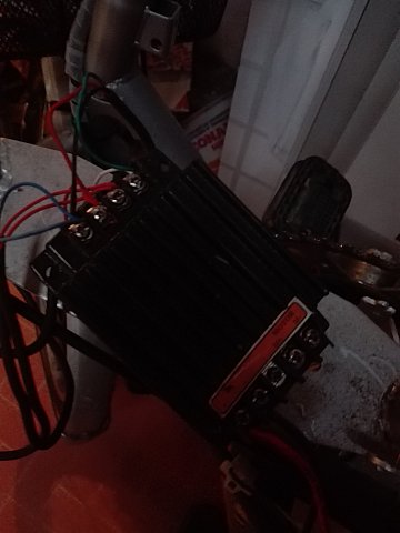

Inserito il - 28/04/2016 : 17:27:45  Mostra Profilo Invia a taz67 un Messaggio Privato  Rispondi Quotando
37,97 KB
e la motoruota della prima centralina arrivano solo ilpiu ed il meno
mentre la motoruota di questa oltre ai fili di alimentazione arrivano 4 fili sottili a cosa servono?
Inserito il - 28/04/2016 : 18:09:58  Mostra Profilo Invia a Steu851 un Messaggio Privato  Rispondi Quotando
Se la motore arrivano solo 2 fili è un motore a spazzole,
la seconda centralina oltre ai file verso il motore dovrebbe avere quelli per l'acceleratore, ed il cut-off dei freni.
se il motore ha più di 2 fili allora devono essere 3 o 8 (motore brushless senza o con sensori)
Sto restaurando anche io un rottame, ed ho trovato collegamenti da far rizzare i capelli.

Inserito il - 28/04/2016 : 18:13:36  Mostra Profilo Invia a dibi un Messaggio Privato  Rispondi Quotando
Per quel poco che ho imparato qui sul forum.
Se al primo arrivano solo 2 fili allora si tratta di motore brushed (cioè con spazzole) e relativa centralina dedicata.
Se al secondo arrivano un connettore tripolare ed uno con 4 fili, allora si tratta di un motore brushless (cioè senza spazzole) e dotato di sensori hall.
In ogni caso la seconda credo sia molto meglio.
