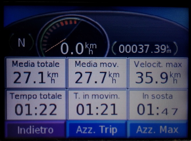

Inserito il - 18/06/2016 : 09:55:09  Mostra Profilo  Visita l'Homepage di Bixypoint Invia a Bixypoint un Messaggio Privato  Rispondi Quotando
Ho rifatto il pacco con le GP900DH.
Non male come primo test.
Grazie e tutti

Inserito il - 18/06/2016 : 13:26:43  Mostra Profilo Invia a Barba 49 un Messaggio Privato  Rispondi Quotando
Ottimo, direi che ci siamo!!!!
