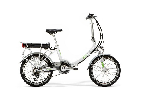

Inserito il - 03/05/2016 : 10:22:30  Mostra Profilo Invia a FabioR6 un Messaggio Privato  Rispondi Quotando
La bici è questa??

lukeit
27 Messaggi
Inserito il - 03/05/2016 : 12:46:34  Mostra Profilo Invia a lukeit un Messaggio Privato  Rispondi Quotando
Si quella..
