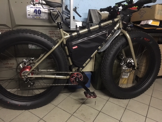

PS:L'ultima nata è una semplice Surly Moonlander con BBSHD e Rohloff, questa

Inserito il - 04/05/2016 : 12:07:53  Mostra Profilo  Visita l'Homepage di blindo7 Invia a blindo7 un Messaggio Privato  Rispondi Quotando
beh anche questa è un bel mostricciatolo,complimenti e buon divertimento!!!
FabioR6
3375 Messaggi
Inserito il - 04/05/2016 : 12:29:18  Mostra Profilo Invia a FabioR6 un Messaggio Privato  Rispondi Quotando
Complimenti veramente bellissima.
