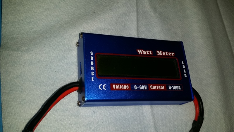

Chi sa la polarità corretta per collegare una batteria tampone nello spinotto di questo WattMeter

Se ha 3 piedini quello in alto ci metti il negativo e il centrale il positivo
4139 Messaggi
Inserito il - 16/04/2016 : 08:36:25  Mostra Profilo Invia a giordano5847 un Messaggio Privato  Rispondi Quotando
E a quanti volt?
36518 Messaggi
Inserito il - 16/04/2016 : 09:27:53  Mostra Profilo Invia a Barba 49 un Messaggio Privato  Rispondi Quotando
Da 5V in poi va tutto bene...
Modificato da - Barba 49 in data 16/04/2016 09:28:16
depis61
658 Messaggi
Inserito il - 16/04/2016 : 15:18:25  Mostra Profilo Invia a depis61 un Messaggio Privato  Rispondi Quotando
Quindi collegato così con una batteria da 9 Volts o due 18650 in serie va bene.

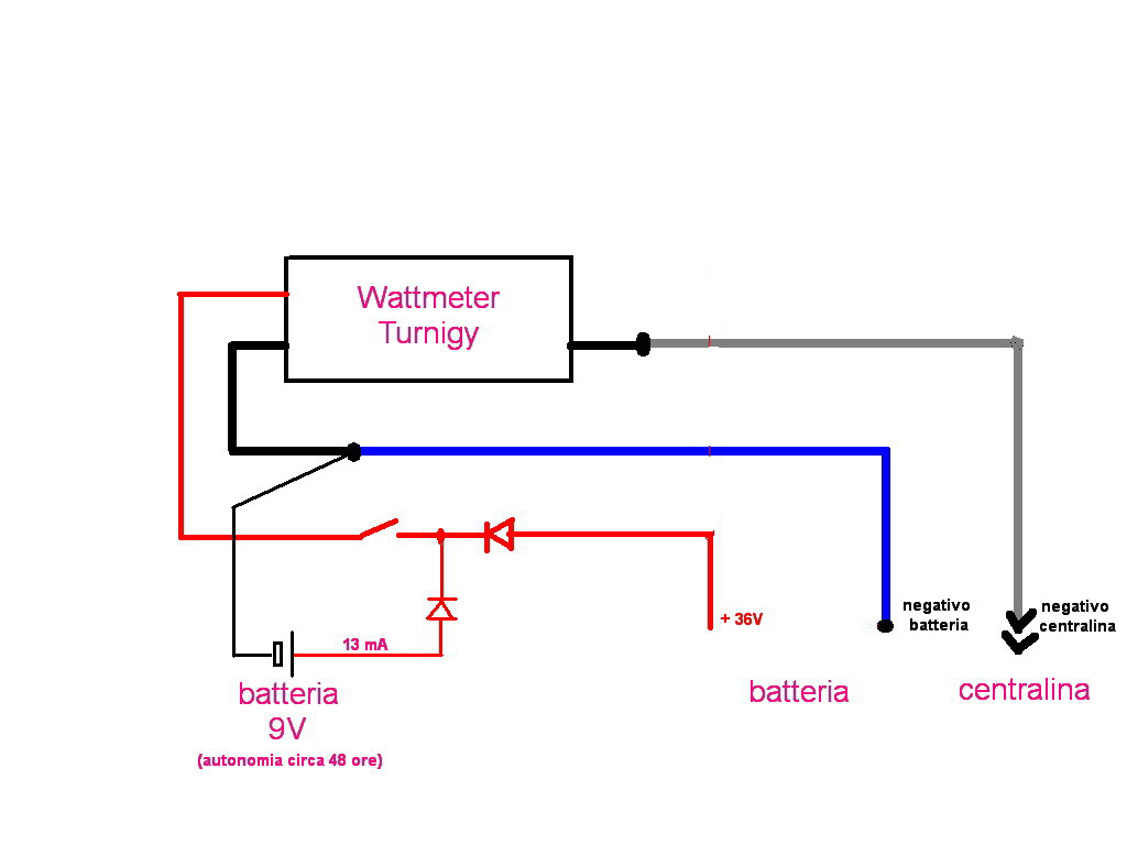

Inserito il - 16/04/2016 : 19:24:06  Mostra Profilo Invia a pixbuster un Messaggio Privato  Rispondi Quotando
Io uso una batteria da 9 Volt che lo tiene alimentato per una quarantina di ore
Ma, quando la centralina è collegata, viene alimentato direttamento dalla batteria principale
Ho montato due diodi: il primo per evitare che la batteria principale cerchi di caricare quella a 9V, e il secondo per evitare che la batteria da 9V alimenti la centralina quando non viene alimentata dalla batteria principale
Ho messo anche un interruttorino per staccare il wattmeter da batteria principale e a 9V quando parcheggio la bipa
Questo è lo schema però relativo al Turnigy che ha lo shunt per la misura della corrente sul negativo
52,7 KB
i cavetti grigio e nero sono di sezione abbondante per portare tutta la corrente della centralina
quello rosso può essere di piccola sezione perchè serve solo a portare l'alimentazione al Turnigy e a fargli leggere la tensione della batteria

Inserito il - 16/04/2016 : 22:25:00  Mostra Profilo Invia a depis61 un Messaggio Privato  Rispondi Quotando
Ok collegato e funziona, adesso dovrei riuscire a vedere quanti Wh vengono caricati nella batteria Bosch, prima alla fine della carica si azzerava. Adesso è sotto carica con la batteria 9v di tampone, dovrebbe restare acceso e conservare i dati di carica anche se il CB si spegne.
