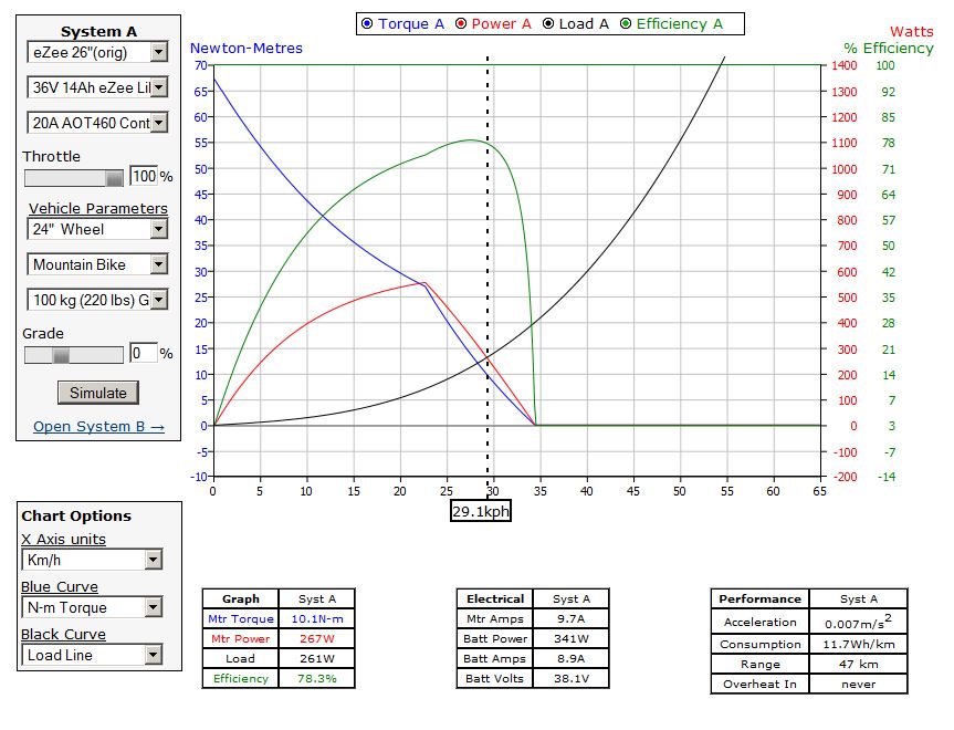

I motori elettrici che usiamo nelle bipa sono tutti molto simili perciò puoi far riferimento a questo grafico (che non si discosterà sicuramente molto da quello del tuo motore) adattando la scala orizzontale all'effettiva velocità massima a vuoto della tua bipa
Con i motori hub è facile calcolare la velocità "a vuoto" perchè basta tenere la ruota motrice sollevata da terra e, con un computerino da bici, rilevare la velocità
Con le bipa a sensore di sforzo è arduo misurarlo
In questo caso puoi riferirti alla velocità della linea tratteggiata verticale che rappresente l'effettivo uso su strada piana
110,5 KB

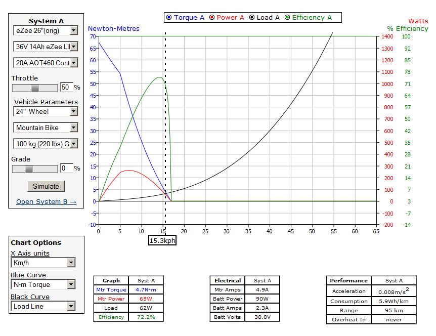

Purtroppo questo vale per le condizioni di assistenza massima: quando si "parzializza" usando livelli di assistenza inferiori o, nel caso di sensore di sforzo, anche quando si spinge di meno, le curve si spostano
(e la potenza massima diminuisce)
Nel grafico seguente siamo al 50% di parzializzazione (che corrisponde a metà della potenza massima del motore)
106,98 KB
La regola per la massima efficienza, secondo me, è : diminuire il più possibile il livello di assistenza, compatibilmente con lo sforzo che si accetta di fare
(((è una delle ragioni per cui prediligo i sistemi a "manettino")))

Grazie pix per i grafici. Si, la mia bipa (anche se hub posteriore) è a sensore di sforzo, montato sul telaio del carro posteriore. In effetti un sensore "sente" la deformazione del telaio ad ogni pedalata e dà l'impulso alla centralina. Il tutto avviene nell'arco di decimi di secondi, pertanto appena appoggio il piede sul pedalo la bici risponde immediatamente (in salita adoro questo comportamento). E utilizzando di solito la modalità di assistenza più bassa credo sia più verosimile il 2° grafico. Ma siamo nel campo delle ipotesi. Nel pratico mi comporto come dice Barba. la mia bici supera i 30 km/h con la massima assistenza, ma con la modalità eco sto sui 25-27. Dopo poco più di un anno dall'utilizzo e con oltre 7.000 km all'attivo il mio miglior rendimento in pianura è sui 22-23 km/h di media, che mi consente di fare agevolmente 30-40 km senza affaticarmi neanche un pò, con una pedalata intorno ai 75 al min. Presumo di aver calcolato in maniera maccheronica cosa posso ottenere coi miei muscoli (il regime di pedalata cui fa riferimento barba) senza stressare oltremodo l'elettronica della mia bipa.
