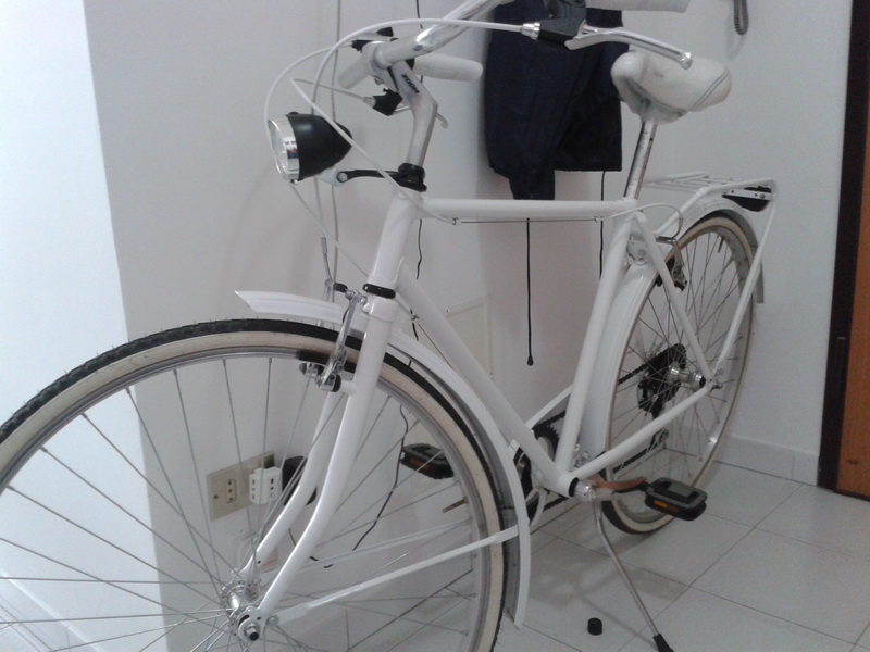

Francescopescara
Abruzzo
11 Messaggi
Inserito il - 12/05/2016 : 12:47:02  Mostra Profilo  Rispondi Quotando
bubunapoli ha scritto:
..mandaci qualche foto della bici da trekking,
ma sappi che un kit (hub) non ti costa meno di 5-600
euro poi ci devi mettere la mano d'opera.
Ma se la bici è solida, forse ne vale la pena.
Bubunapoli
141,99 KB
questa e' la bici,spero si veda..premetto che sono completamente inesperto,ma da quando ho provato l'atala e go di una mia amica,facendo ricerche su internet ho trovato questo fantastico sito e da allora ho avuto l'idea di mettere un kit sulla mia,vorrei meettere un kit al mozzo posteriore,dato ke quello centrale mi sembra esagerato,per costo e per l'uso...
foto ridotta da Pix

Inserito il - 12/05/2016 : 21:27:16  Mostra Profilo Invia a pixbuster un Messaggio Privato  Rispondi Quotando
Ho ridotto io la foto

Inserito il - 12/05/2016 : 23:34:09  Mostra Profilo Invia a bubunapoli un Messaggio Privato  Rispondi Quotando
..solo una corona davanti, presumo 6 pignoni dietro
(dalla foto non si capisce tanto). Misura la larghezza
del carro all'altezza del mozzo posteriore,
se hai 130 mm o poco più da bullone a bullone, si può montare
un hub alla ruota, e tanto spazio ovunque per una batteria
di 11-13 A (al sellino, sul portapacchi o meglio sul telaio per una
migliore distribuzione dei pesi).
Una curiosità: vedi fanaleria ma non vedo dinamo. Funzionano a pila?
Per quanto riguarda i furti ti devo dare una brutta notizia: nel momento che
ci monti un motore, qualunque esso sia, la tua bici diventa appetibile, come per incanto.
Bubu

Inserito il - 13/05/2016 : 12:48:44  Mostra Profilo  Rispondi Quotando
la bici ha 7 marce,le luci funzionano a batteria, i freni sono v-brake; sono poco esperto come faccio a sapere se si puo' o no montare il motore al mozzo posteriore?non ho capito cosa devo misurare...per quanto riguarda la batteria,vorrei metterla al portaboraccia,solo che non ci sono i fori sul telaio..vorrei evitare il portapacchi dato che ci carico la spesa dietro,forse la soluzione migliore e' sotto sella..

Inserito il - 20/05/2016 : 14:49:27  Mostra Profilo Invia a bubunapoli un Messaggio Privato  Rispondi Quotando
Francescopescara dice
"non ho capito cosa devo misurare"..
se togli la ruota post. dal telaio ti rimane una distanza
da forcellino a forcellino. Questa deve essere non meno di 13
cm., gicchè la maggioranza degli hub in commercio (più pacco pignoni)
necessitano di tale spazio.

grazie mille per la pazienza,ora capito ;)
