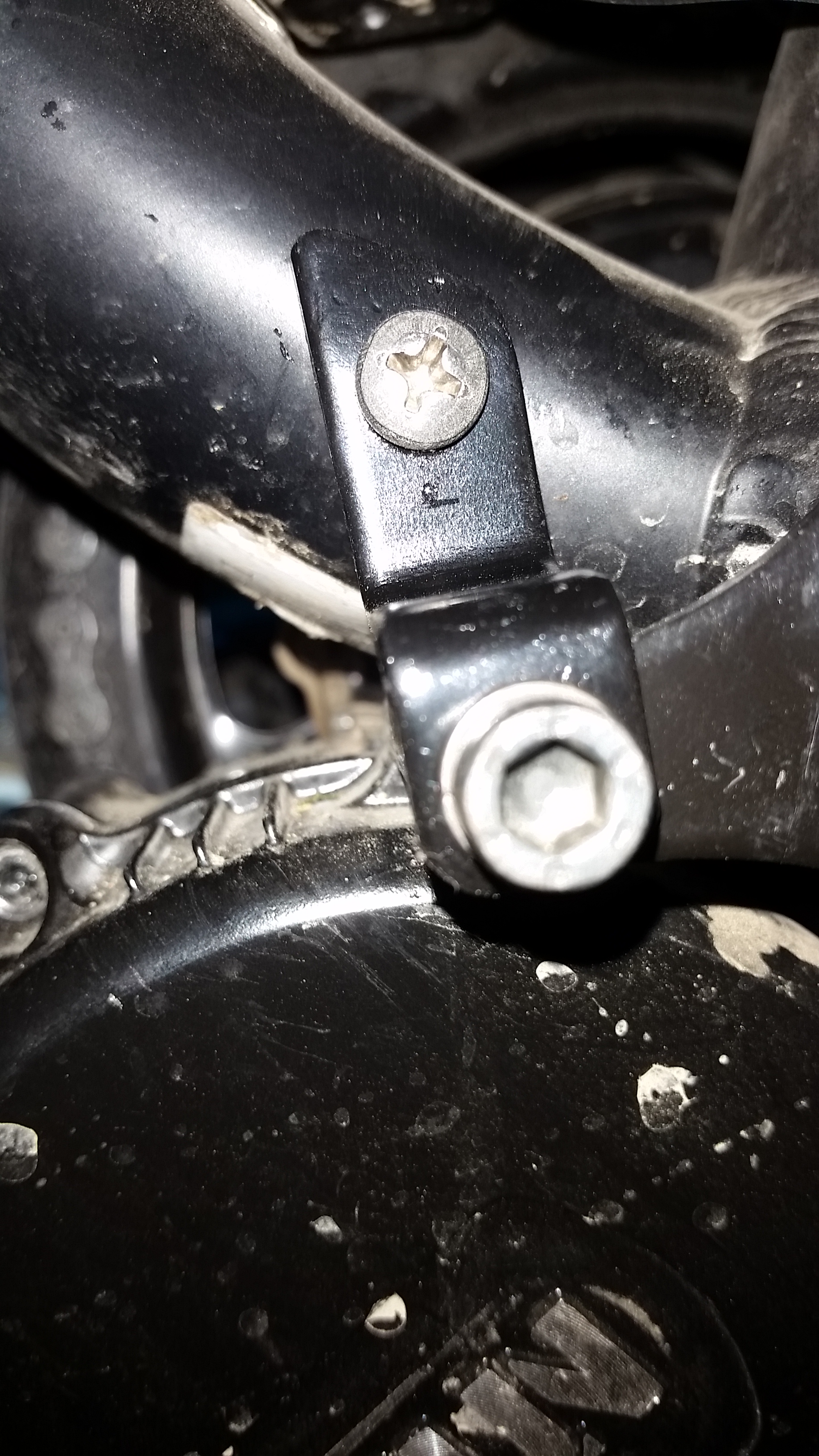

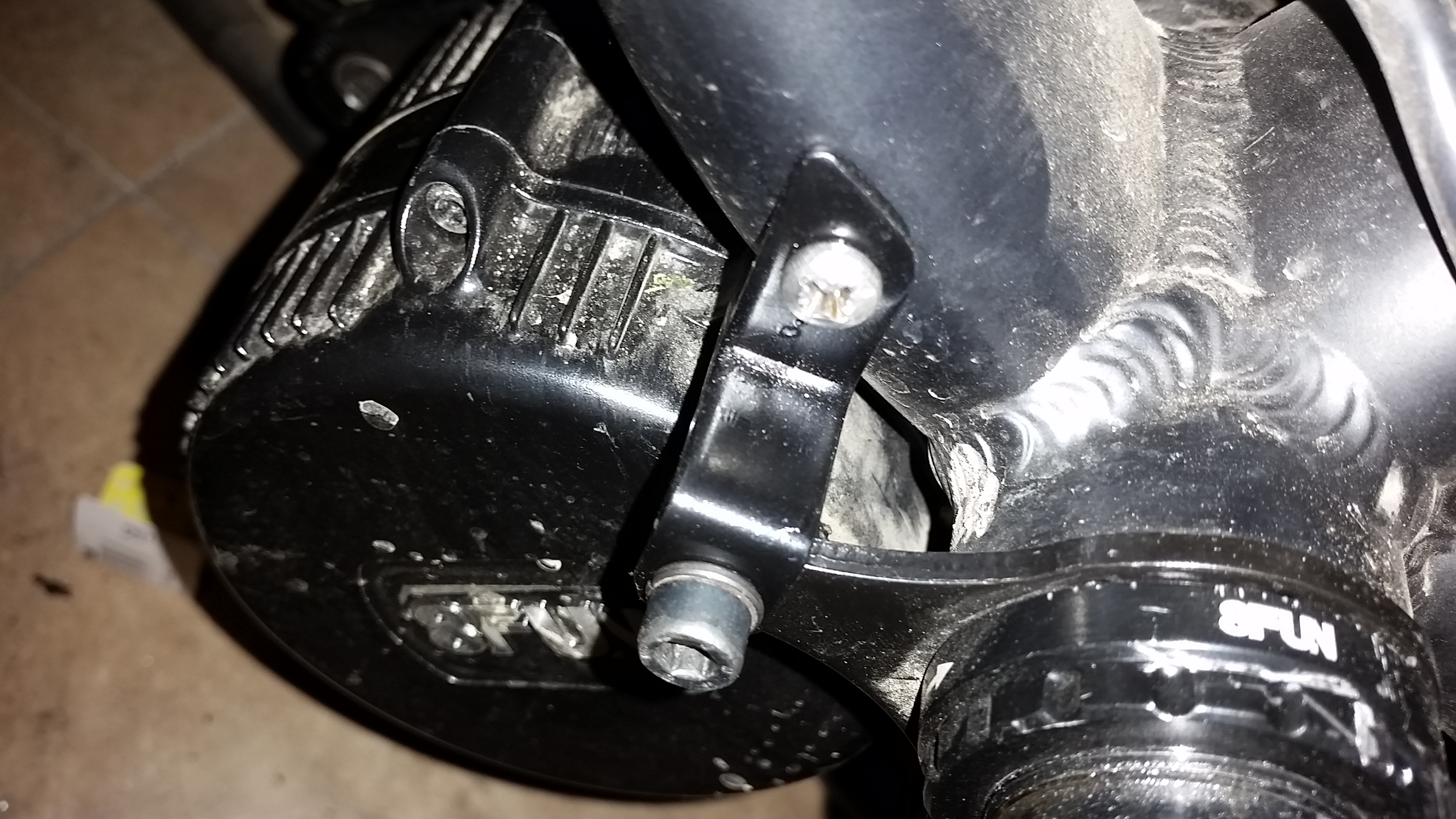

salve a tutti ho messo una staffa per bloccare il motore dato che mi si era allentato.la staffa è da 2 mm di spessore per 14 mm di larghezza ,ho messo l'autofilettante nel telaio abbastanza forzata,(ho dovuto mettere l"olio sulla vite e poi avvitare con avvitatore a bassa velocita'avanti e indre' finche non è entrata tutta.io provo a mettere le foto,.se cè qualcuno che gentilmente mi puo' ridurre le foto dato che non sono capace....grazie

Dalle saldature mi sembra che si tratti di un telaio in alluminio. Non so se lo avrei bucato. Anzi, so che non lo avrei fatto.

non so' se è alluminio comunque la vite è entrata tipo filetto..e comunque se dovessi levarla un giorno basta mettere un tappino copribrugola in plastica e non si vede niente
