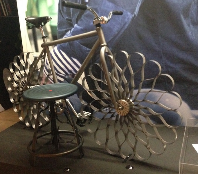

Andrea, insieme con la camera d’aria, butta la bici, sei rimasto buco-lico:
... pezze, camere d’aria, cucchiai, salsicce, pompette, lattice ecc.
Ecco qui una bici di “design” che supera il problema forature.
Haibike Xduro FS RC

Buttare la bici? MAI ! :-)

Inserito il - 08/05/2016 : 18:12:28  Mostra Profilo Invia a Red wheel un Messaggio Privato  Rispondi Quotando
137,74 KB
