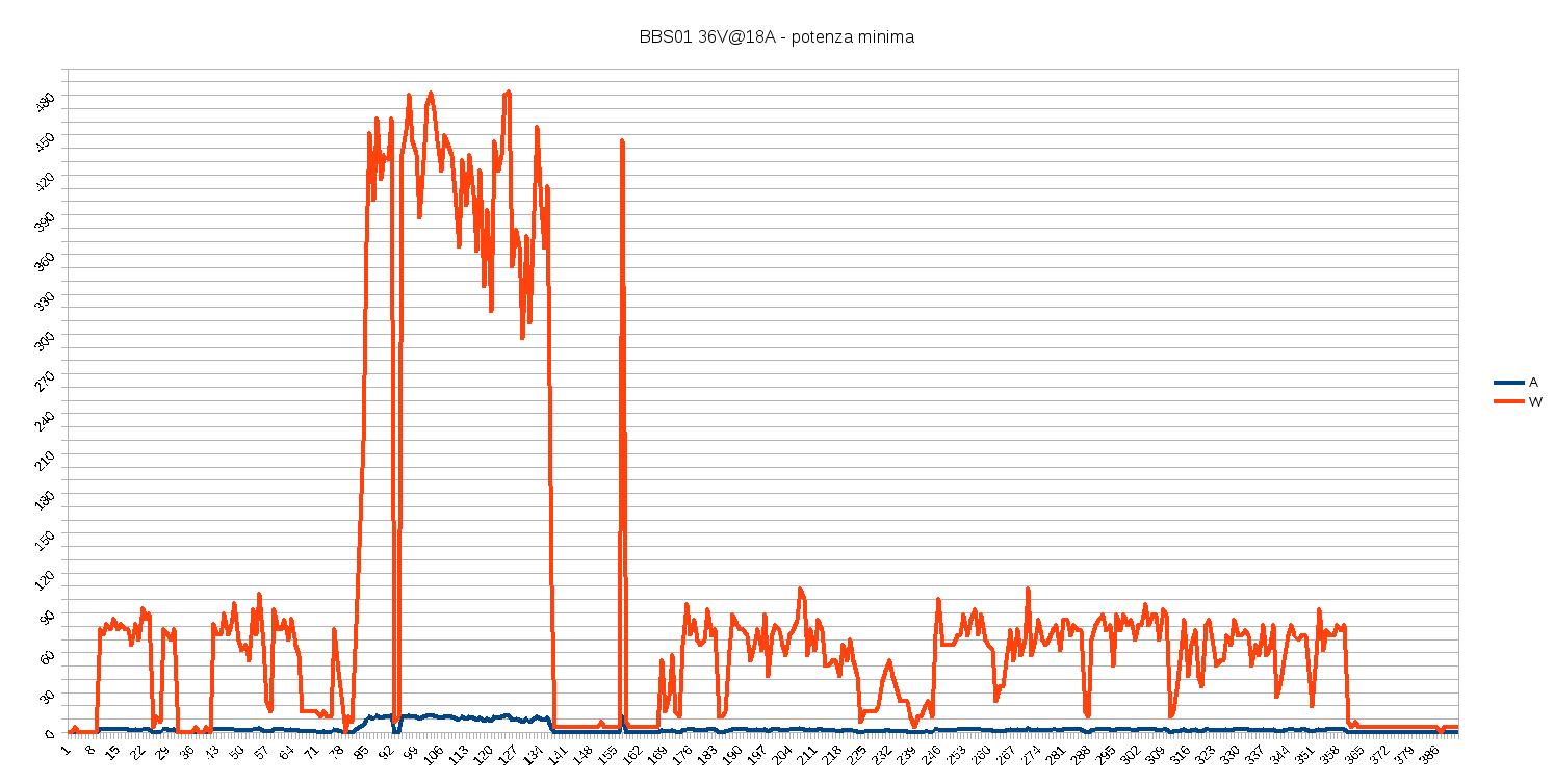

Ciao...
Tempo fà avevo fatto delle prove per vedere quale fosse
la massima potenza di picco, in questa discussione:
http://www.jobike.it/forum/topic.asp?TOPIC_ID=69946&SearchTerms=,bbs
Oggi invece ho voluto verificare quale fosse la minima potenza di picco impostabile usando il solo pas.

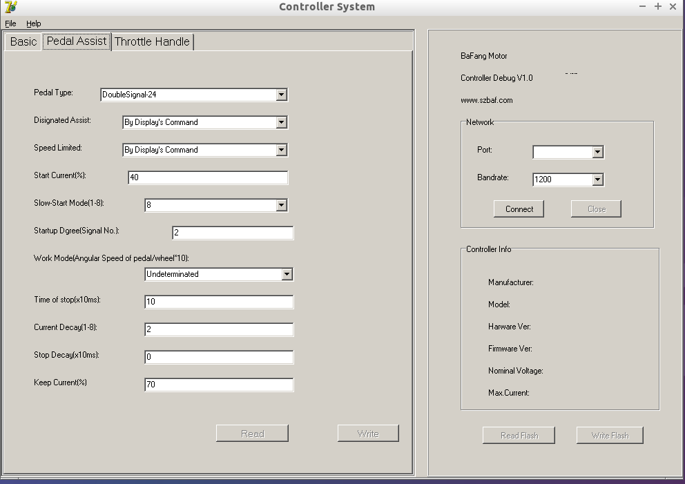

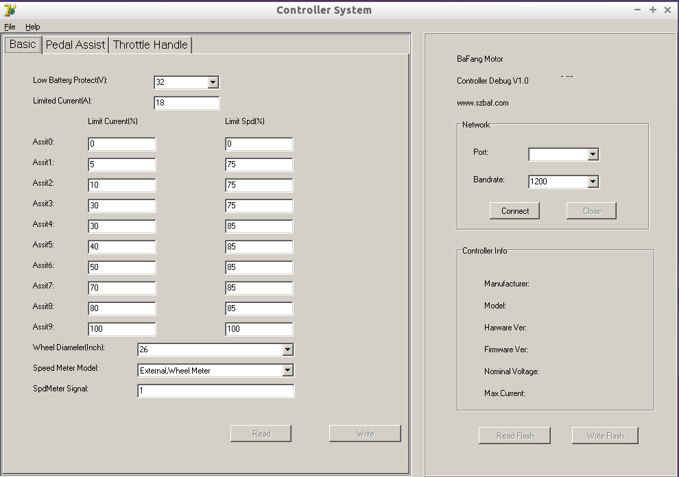

Allego la configurazione che ho utilizzato:
Sezione Basic:
20,59 KB
Sezione PAS:
21,04 KB
Grafico:
140,06 KB
Nel grafico si può vedere anche la potenza massima @keep current al 70%
Per quanto riguarda la minima potenza di picco non sono riuscito a scendere sotto i 100W.
Nel grafico ho utilizzato i livelli 1 e 2 e i picchi di corrente erano uguali.
Anche con la configurazione con il keep current al 100% usando il livello più basso
di assistenza ottenevo lo stesso risultato.
Ciò mi porta a pensare che 100W sia la soglia minima.
Qualcuno ha fatto delle misurazioni simili?
Usando il manettino si riesce a scendere sotto i 100W?

Ho provato ad impostare work angular mode su 80, la potenza di picco è rimasta uguale,
e si è ripresentato il problema che avevo già descritto, sul fatto che il riattivamento dell'assistenza aveva dei ritardi notevoli
(alcuni giri di pedale).
Quindi ho riportato il parametro su undeterminated.
Ho abbassato lo start current da 40% al 10%... ora l'assistenza inizia in modo meno brusco.
Questo mi è piaciuto e ho lasciato così.

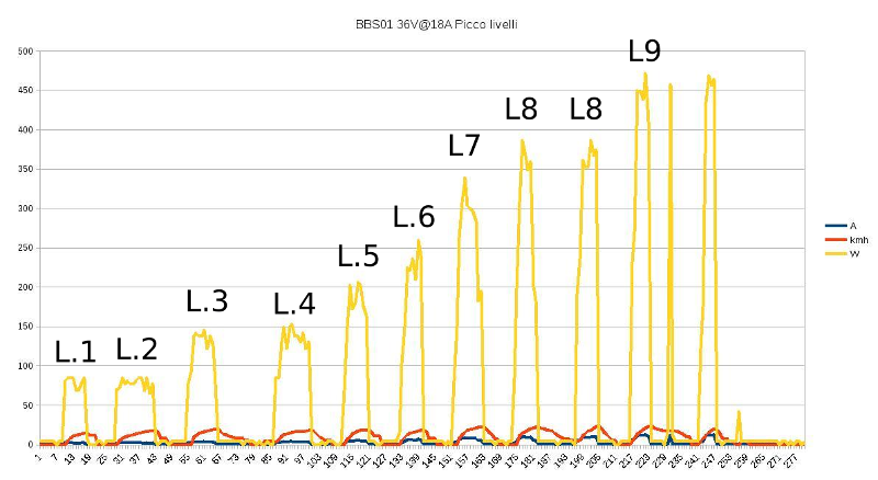

Allego un grafico con i picchi massimi di potenza con i vari livelli
dove si può vedere che al livello 1 (corrente impostata al 5%)
il picco di corrente è uguale al livello 2(corrente impostata al 10%)
160,08 KB
Nei livelli 3 e 4 si può vedere un leggero aumento di potenza
che è dovuto dalla variazione del parametro limit speed (che passa da 75% a 85% e aumenta la cadenza di pedalata in proporzione).

Poi nella schermata basic il "Limited currente" è 18A
Il "Keep current" nella sezione pas è al 70%
Quindi la corrente di picco massima che ci dobbiamo aspettare è
il 70% di 18A dunque 18A*0.7=12,6A
Ora, se prendo la configurazione e guardo i settaggi ho che,
la corrente che mi devo aspettare per il primo livello è il 5% di 12,6A =0,63A
mentre per la tensione (limit speed) il 75% di 39V =29,25V
quindi la potenza che ci dovremmo aspettare è 0.63A * 29.25V = 18,42W
Quindi i valori di potenza così calcolati sono:
livello1 18.42W
livello2 36.85W
livello3 110.56W
livello4 125.3W
livello5 167W
livello6 208.84W
livello7 292.4W
livello8 334W
livELlo9 491W
Se guardi il grafico dei picchi, puoi vedere che dal livello 3 in poi
i valori registrati sono abbastaza simili a quelli calcolati.
Invece scendendo sotto una certa soglia, no.
Diciamo che il punto della questione è questo, mi piacerebbe capire se ciò
è dovuto da limiti del motore, limiti della centralina o limiti del software(firmware)... tutto quì.

"la prima schermata "basic" è la più semplice, è sufficiente mettere la percentuale di potenza disponibile ai vari livelli e fino a che cadenza usarla.
per la seconda "Pedal Assist" queste sono le mie motivazioni:
start current ho messo 100, perchè questo parametro varia la potenza di partenza, più è alto il numero è più è rapido il motore a partire, a me piace rapido!!!! la trasmissione così però si consuma di più....
slow start mode anche questo parametro gestisce la rapidità di partenza, ho messo 6 perchè con 8 il motore è troppo aggressivo, và bè le partenze rapide, ma ad 8, avendo io il 25A è veramente brusco, 6 mi sembra un buon compromesso
startup Dgree gestisce a quanti passaggi dei magneti del PAS far partire il sistema, 2 è mooolto rapido.
Work Mode in questo parametro la centralina gestisce due variabili, i giri del motore e i giri dei pedali, se trova discrepanze, (se il motore gira più forte dei pedali) smette di erogare corrente, a 10 lo stacco è rapidissimo, tipo sensore di sforzo, a 80 è molto lento, con undeterminated, potete anche far finta di pedalare che il motore assiste lo stesso.
Time of Stop questo parametro gestisce il tempo di arresto del sistema dopo che si è smesso di pedalare, sotto ai 10, le ripartenza sopratutto se avete un rapporto lungo, sono lente ad avviarsi, perchè il motore parte quando fate c.ca 30RPM con 10 io ho trovato un ottimo compromesso.
current decay ho messo 4 perchè così ad alte frequenze di pedalate il motore comincia a diminuire l'assistenza, più è alto il numero è più potenza avete ad alte cadenze, e viceversa.
Stop decay questo lo tengo a zero... anche qui si regola il tempo del cut off, ovvero quando smetto di pedalare il sistema non eroga potenza in tempi rapidi.."

Il picco (lo dice il nome stesso) è la massima potenza che la centralina darà al motore.
Per picco minimo intendo il picco più basso impostabile tramite la programmazione della centralina.
I parametri che determinano la potenza sono la corrente(limit current) e la tensione (limit speed)
nei livelli di programmazione del pas, come ho spiegato sopra.
Il fatto che la centralina possa erogare X Watt, non significa che il motore li userà tutti...
Per esempio, se imposto un livello che mi dà 400 watt, e viaggio a 10Kmh in pianura, il motore assorbirà 400W
solo in partenza e fino a raggiungere i 10Kmh, dopo di chè si assesterà alla potenza richiesta (sicuramente inferiore ai 400W impostati).
Questo è un discorso un pò semplicistico perchè poi bisogna vedere anche come viene erogata la potenza,
e questo compito spetta alla centralina che erogherà la potenza in base al software, sensori (pas o torsimetro), e settaggi vari(diplay e centralina).
Il fatto che l'assorbimento del motore non sia costante poi è una cosa assolutamente normale se ci pensi...
Metti che stai viaggiando in piano, intanto già nella pedalata, l'energia fornita dal ciclista non è costante per tutto il giro dei pedali,
poi metti che arriva un pò di vento, o trovi anche un leggero dislivello, cambia un pò il fondo stradale, etc... per continuare a viaggiare alla stessa velocità il motore avrà bisogno di più o meno energia.
Riguardo alle letture della potenza da parte del display, cè da tenere conto, come dicevo nell'altra discussione,
che il motore è alimentato in modo impulsivo (PWM), il chè introduce tutta una serie di problematiche nella lettura della corrente.
