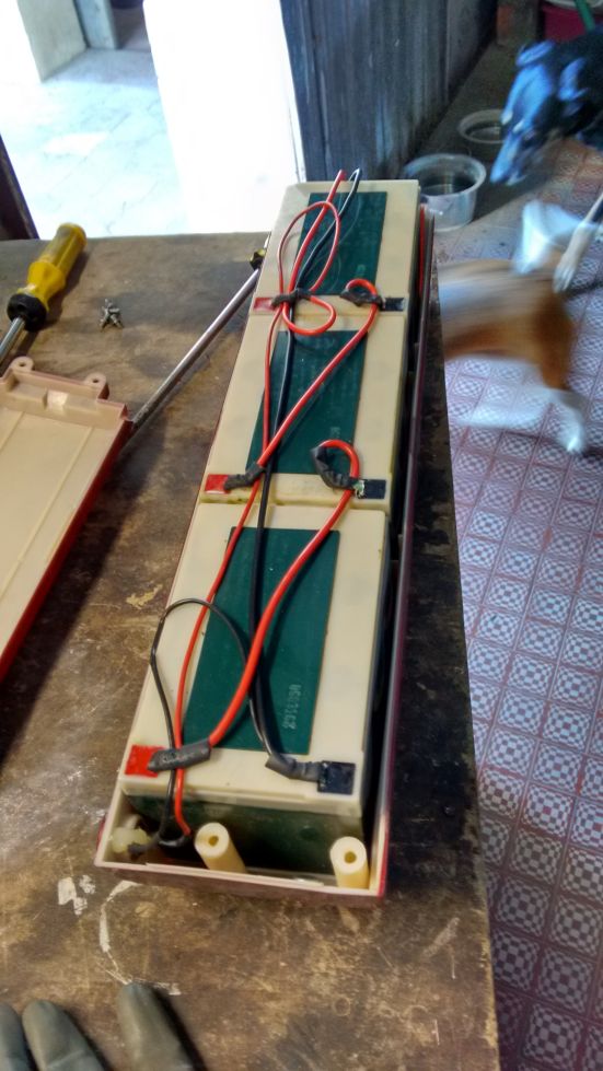

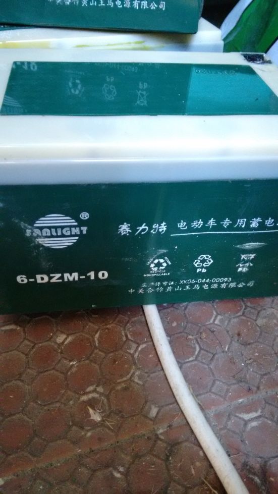

Salve, mi e' arrivata in eredita' da qualche mese una bici a pedalata assistita, una delle prime in assoluto, penso abbia 10 anni o piu'. Quelle pesanti, senza cambio, con batterie al piombo... insomma la classica bipa che finisce nelle aree ecologiche per mancanza di validita' economica nel cambio batterie.
La bici non so nemmeno se ha il caricabatterie funzionante o il motore funzionante, quindi la mia intenzione era spendere il meno possibile, per vedere se funziona, e nel caso usarla giusto per 10km saltuari per trainare un passeggino.
Non mi sono arreso, e dopo avere rotto il lucchetto del blocco batteria (ho solo la chiave di avviamento, l'altra era smarrita), ho tolto le batterie, e cercato online e sul forum per consigli.
Ho scoperto purtroppo che le batterie ci vorrebbero cicliche, e gia' siamo sui 100 euro per 3 batterie al piombo da 12v.
Io vorrei mettere anche un set di batterie inferiori, la distanza a cui sono interessato non e' molto elevata, e nel caso la bipa non funzioni correttamente perche' ha altri danni, me ne faccio una ragione.
Mi ero orientato inizialmente per il risparmio massimo con questa batteria, non sapendo nemmeno se poi riesce a compiere brevi percorsi, non avendo conoscenze elettriche/elettroniche particolari
http://www.ebay.it/itm/BATTERIA-ERMETICA-RIC-A-PIOMBO-12V-Volt-7Ah-PER-BICI-ELETTRICHE-/291293966118?hash=item43d2792f26:g:okkAAOSwymxVLPtA
che avrebbe la controindicazione dei 7ah, contro i 12ah delle batterie originali. Passare a 12ah costa oltre il doppio.
Quali controindicazioni potrei avere, oltre ovviamente a una durata inferiore di percorrenza?
Il fatto che siano piu' piccole come dimensione non sarebbe un problema.
Allego 2 foto della batteria e del kit smontato (scusate la dimensione delle foto)
Grazie per l'aiuto intanto.

FabioR6
3375 Messaggi
Inserito il - 17/05/2016 : 11:52:49  Mostra Profilo Invia a FabioR6 un Messaggio Privato  Rispondi Quotando
Diciamo che per quella cifra potresti provare a prenderle.
Come fai a dire che le originali sono da 12 ampere io non leggo niente a riguardo.
Comunque la bici era già a 36 volt niente male per l'epoca.
Magari vedi cosa indica come assorbimento la centralina.
Ma credo che di picco almeno 10 ampere li abbia e quindi stresseresti molto le batterie perché lavorerebbero sempre al massimo del loro potenziale.
Quindi stressandole molto e riducendone la vita.

essegi
976 Messaggi
Inserito il - 17/05/2016 : 13:50:19  Mostra Profilo Invia a essegi un Messaggio Privato  Rispondi Quotando
nella sigla 6-DZM-10 (sempre in produzione con più marchi) il 10 sta per 10A
in alcuni link viene offerta una batteria "ricambio" con le stesse dimensioni fisiche e la stessa posizione dei morsetti, marcata 12A

Grazie per l'informazione che le batterie sono da 10Ah, non so perche' cercando online la sigla mi veniva segnalato 12Ah, forse perche' erano "compatibili".
