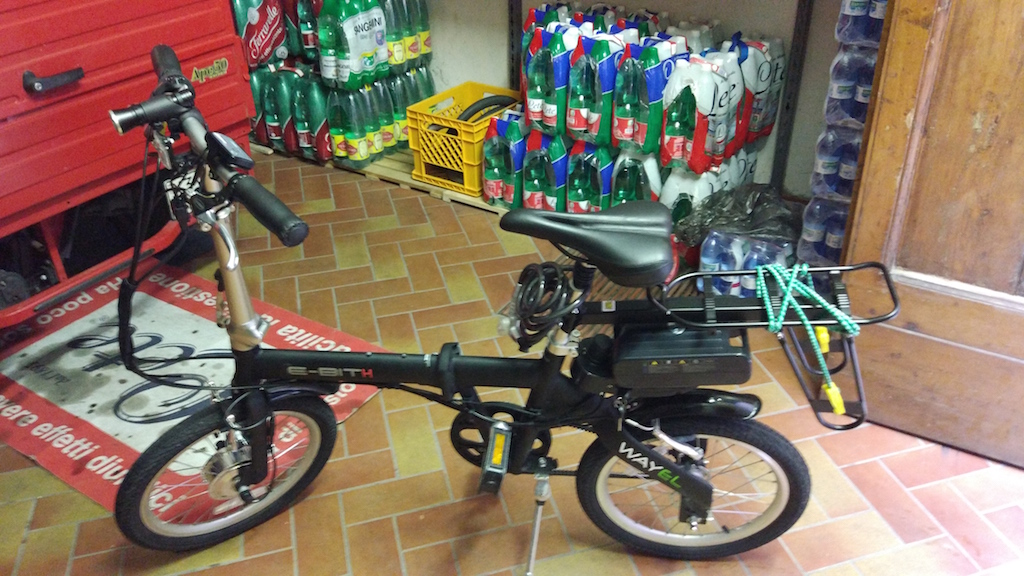

Ciao a tutti. ho preso ieri il cestino anteriore pieghevole alla Decathlon. questo modello:
http://www.decathlon.it/cestino-bici-pieghevole-300-id_8349941.html
essendo proprio ai primi passi con la bici in genere, non solo bipa, spero non me ne vogliate ma vorrei chiedervi:
dato che per montarlo devo schiacciare al tubo del manubrio i cavi dei freni e del cambio, potrebbe causare danni? meglio forse che metta i suddetti cavi su un lato del cestino? oppure mi faccio S..E mentali e posso andare alla come viene viene?
grazie molte!

Non schiacciare nulla.
i cavi devono essere liberi di scorrere nelle loro guaine.
Usa il portapacchi, hai mille scelte.

Prova a montarlo verso il guidatore, se non dà fastidio dovrebbe starci e i cavi sono liberi.
vedi che a volte le cose + ovvie sono quelle che - si prende in considerazione!
Provato e penso che sia proprio la soluzione perfetta. Essendo pieghevole lo metto solo quando voglio e ne ho realmente bisogno. Grazie mille della dritta!
