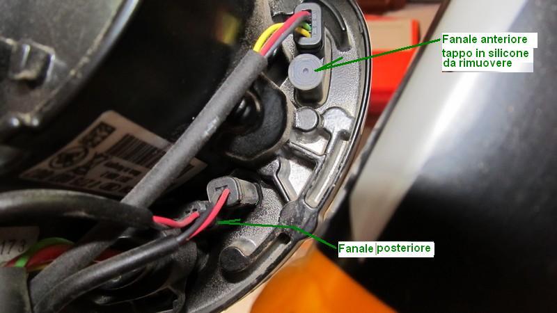

Devi andare in un centro bosch per attivare il software per le luci.
L'ho fatto anch'io da bicifacile ed ho montato un fanale che assorbe più corrente di quella permessa e ogni volta che accendo le luci mi da errore (anche se il fanale funziona) quindi schiaccio un altra volta il pulsante e l'errore scompare.
La presa di corrente è questa,
servono i cavi dedicati, gli spinotti sono diversi per il porteriore e per l'anteriore. Per non prenderne due ho collegato in parallelo i due fanali con lo spinotto dell'anteriore.
56,25 KB
In un altro post Stefanschen mi aveva corretto la posizione degli spinotti mi sembra di aver corretto la foto!
