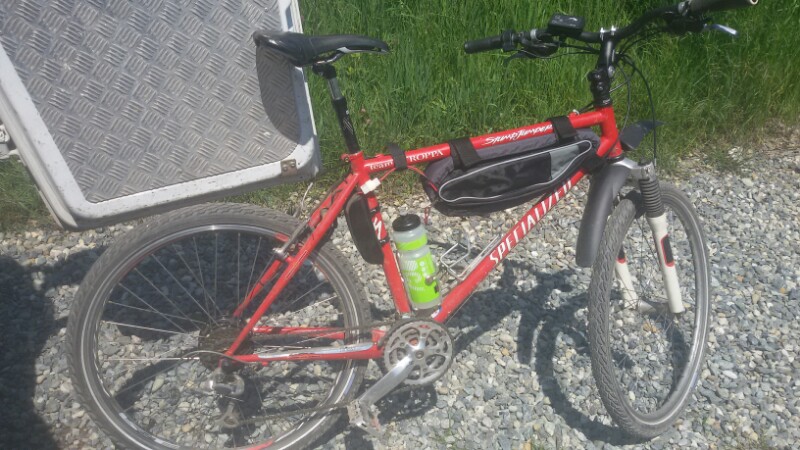

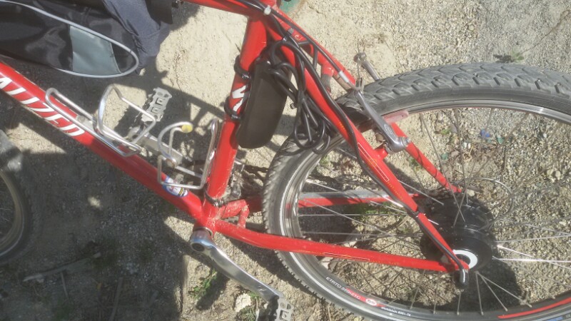

Finalmente ho trovato il tempo per fare un giro serio con la neonata e-stump : la mia vecchia stumpjumper con telaio in acciaio e la gloriosa judy xc dei tempi andati...
Devo dire che dopo aver pedalato sulla xduro f7, nel risalire dopo qualche mese sulla stump mi sono accorto del grado di cancellaggine di quella che io credevo essere una buona bici !
Veramente, il mio corpo si rifiutava quasi di pedalarci ancora sopra. E così finalmente mi sono accorto di quanto il manubrio fosse troppo stretto per me (55 cm) e basso , sotto al piano della sella. Anche l' assenza di un ammo al posteriore mi faceva sembrare quella bici uno scomodo trespolo in confronto alla comoda posizione sulla haibike...
Ma sarà che non mi piace "abbandonare" le mie bici, per cui ho scelto di darle una seconda giovinezza...elettrica
133,37 KB
Oltre a una nuova pipa regolabile in inclinazione che mi ha permesso di recuperare alcuni cm in altezza, ho messo un altra curva , non dritta come la precedente , con cui ho guadagnato altri 3 cm in altezza manubrio.
Ho cambiato anche il cannotto reggisella , con un xlc comp ammortizzato .Lo ritengo un buon acquisto, considerato il prezzo, ma lo consiglio solo a chi non pesa più di 100 kg, forse anche meglio 90 : si può regolare la durezza dell ammortizzatore precaricando la molla , ma anche al massimo della registrazione io affondo già a metà corsa da fermo. Rientra tra le tante cose che mi andranno o riandranno bene quando dimagrirò ....
Tolti i copertoni da mtb ho montato dei robusti marathon plus tour da 1",75, più camere latticizzate.

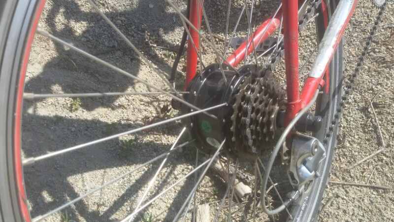

Per la parte e- mi sono rivolto al cute Q100R 36V , hub a filetto da 260 rpm;
centralina da 500W , da 14A e contenitore dedicato;
acceleratore a manopola, niente pas , e niente freni con cut-off. Tutto preso da elifebike.
Il mozzo Q100 è poi stato montato su cerchio dal mio ciclista di fiducia, a cui probabilmente è venuta l ' orticaria nel maneggiare un hub , lui che è un purista della muscolare ... da lui ho preso anche i pignoni a filetto 7V 14-28, mentre i raggi sono sempre di elifebike.
135,23 KB
128,5 KB

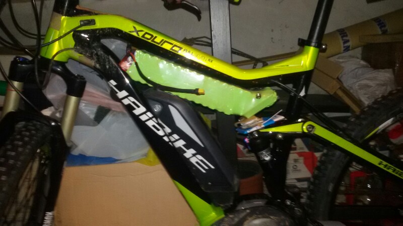

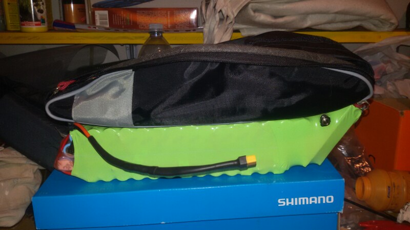

La batteria l ha realizzata su mio disegno FabioR6 : è una 60 celle 18650 LG da 19,2 Ah 36V ( x maggiori dettagli chiedete a lui ). La forma è stata scelta per entrare come batteria aggiuntiva nel triangolo della xduro.
81,47 KB
La borsa è invece opera di Massimo, Emme51. La batteria ci entra giusta giusta, anzi ho dovuto spostare il bms dalla posizione originaria per farcela entrare.
71,59 KB
Purtroppo la borsa non sta nel telaio della haibike, per cui per questa bici dovrò fare realizzare un case con la stampa 3d ad hoc. Anzi, ne approfitto per chiedere se qualcuno ha già fatto stampare un portabatteria e ha qualche consiglio da dare.
Come da progetto il motorello tira fino a circa 32 km/h ( e la tripla con il rapporto massimo 42x14 è giusta x quelle velocità, mentre diventa insufficiente in discesa). Tribola un poco in partenza, per la poca coppia, e in accelerazione mentre viaggia molto bene sul lungo, silenziosissimo.
Domenica ho fatto una lunga salita dalle mie parti , con pendenze molto contenute. Visto che la bici è pensata per il turismo tranquillo e non per la salita, ho evitato di strapazzare il motore e ho viaggiato sempre a potenza media, sempre pedalando. Un paio di volte sono sceso a controllare la temperatura , ma l hub era poco più che tiepido. Comunque non sono mai sceso sotto i 13 km/h.
In verità non mi sono fidato a chiedere di più al Q100 anche perchè ho montato una centralina più generosa di quella che viene venduta in kit con quel motore, che sarebbe da 12A max.

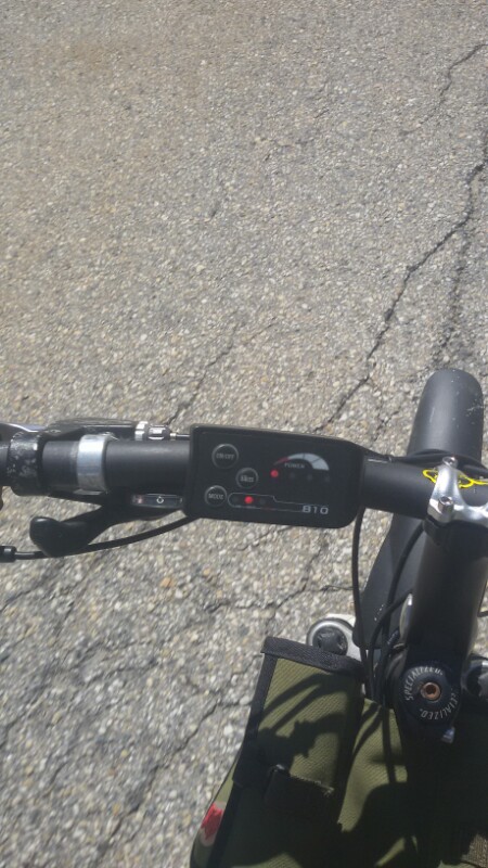

L' acceleratore è veramente una figata...la cosa che mi manca più della xduro che qui non c'è è il nyon...x tutto il resto sono soddisfattissimo !
Anzi no, mi scontenta il display 810, che è molto approssimativo nell indicare la carica della batteria : visto che ero rimasto con una sola tacca su 4 credevo di aver sfruttato tutta la capacità della batteria, ma Fabio mi ha fatto notare che se la tensione residua a casa era 36,1 V ne avevo ancora da spremere...consigli ?
114,83 KB

Aggiungo delle altre mie impressioni sul cute 100 da 260 rpm, che magari possono essere utili a chi volesse usarlo per kittarsi una mtb...
Ieri ho fatto una salita lunga ,la classica "pian della Mussa" che ben conoscono i torinesi: circa 32 km , dislivello tot circa 1400 m tratti con pendenze anche superiori al 10%.
Sono salito a circa 12A costanti per un ora, davvero un bel viaggiare...
Poi, con il farsi più dura la salita, quando le velocità sono scese sotto i 15 km/h , il motore si è spento, o è entrato in protezione (?): mollando tutto l' acceleratore per una decina di secondi era in grado di ripartire, ma dopo pochi secondi di moto si rispegneva. Allora sono sceso a controllare la temperatura del motore e come pensavo era bollente...
10' di pit stop per lasciarlo raffreddare e indi sono ripartito con meno gas , tra i 6 e i 10 A.
Ancora una fermata simile dopo una delle rampe più severe che mi ha rimandato in ebollizione il cute e quindi , con molta moderazione nel gas sono arrivato in cima.
Sapevo già che il 260 rpm non è proprio un motore da salita, e poi io peso più di 100 kg, ma volevo testarlo a fondo per capirne potenzialità e limiti.
Non sapevo che il motore avesse una protezione per il surriscaldamento, o è stata la centralina a tagliare ?
Comunque in salita ho bruciato la bellezza di 580Wh , in un ora e 50', tolte le due pause
Domanda: visto che la giornata era anche piuttosto assolata, un mozzo color silver anzichè nero avrebbe aiutato a contenere le temperature ?
Per la cronaca, oltre ad aver montato il wattmeter, ho cambiato la guarnitura originale 42/32/22 con una 48/38/26 (che è il massimo che potevo montare senza che i denti delle corone toccassero il fodero orizz.), la quale mi permette di pedalare anche in discesa. Ora con il 48x14 si può , mentre col 42x14 di prima c'era poco da fare...
