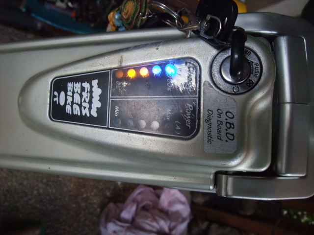

leroi811
363 Messaggi
Inserito il - 02/06/2016 : 20:05:10  Mostra Profilo Invia a leroi811 un Messaggio Privato  Rispondi Quotando
quando faccio partire l'acceleratore o la pedalata assistita si accende qualche pallino blu del power...
il charge rimane con 3 -4 pallini...
non capisco...Forse quando scendono troppo di Amperaggio anche se risultano dei volt giusti cioè 12,8...non sono più buone?
o qualcosa del genere???
leroi811
363 Messaggi
Inserito il - 02/06/2016 : 20:08:23  Mostra Profilo Invia a leroi811 un Messaggio Privato  Rispondi Quotando
dopo un paio di minuti il charge va in rosso e perde potenza

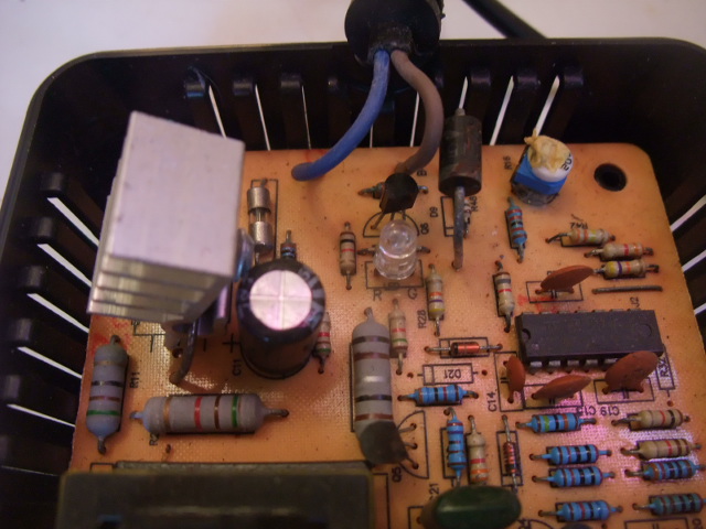

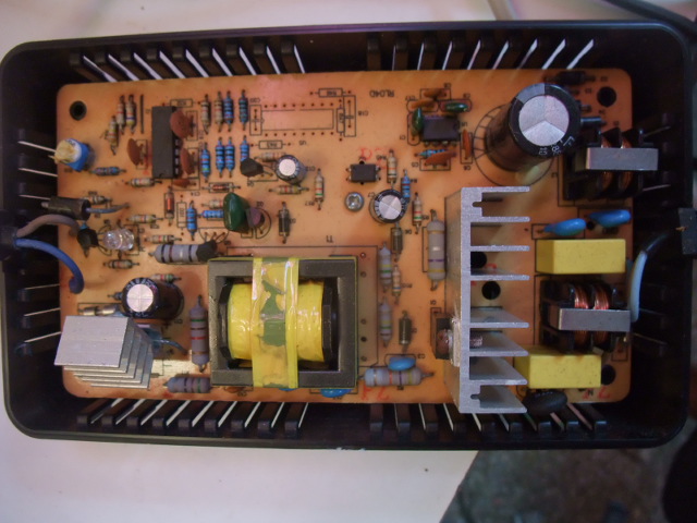

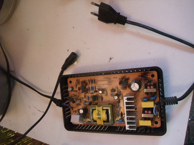

Devi aprire il contenitore del caricabatteria e controllare la presenza di eventuali trimmer sulla scheda: Alcuni charger non hanno nessuna regolazione, mentre se è presente l'apposito trimmer (eventualmente è il più prossimo all'uscita dei cavi dei 36V) dovrai agire su quello per innalzare la tensione massima di uscita: Fallo per gradi e con la batteria sotto carica, credo che i charger originali Frisbee se li misuri a vuoto (con la batteria scollegata) non diano lo stesso valore di quando caricano...

leroi811
363 Messaggi
Inserito il - 03/06/2016 : 18:32:59  Mostra Profilo Invia a leroi811 un Messaggio Privato  Rispondi Quotando
Mi pare che il trimmer non ci sia..che dici barba!?

leroi811
363 Messaggi
Inserito il - 03/06/2016 : 18:46:42  Mostra Profilo Invia a leroi811 un Messaggio Privato  Rispondi Quotando
aspettAAAA!!!
è quello bianco e blu con un pezzo di scotch carta messo sopra??
3 foto in alto a destra?
mi pare ci sia una croce da girare!!!
leroi811
363 Messaggi
Inserito il - 03/06/2016 : 19:01:20  Mostra Profilo Invia a leroi811 un Messaggio Privato  Rispondi Quotando
ERA LUI!!!!
GRANDE BARBA...
ho fatto un piccolo spostamento antiorario e fortuna mia si è fermato a 44,1volt
CON BATTERIA ACCESA CHIAVI INSERITE E TESTER PER PROVARE IL VOLTAGGIO

leroi811
363 Messaggi
Inserito il - 03/06/2016 : 21:34:30  Mostra Profilo Invia a leroi811 un Messaggio Privato  Rispondi Quotando
PARDON HO GIRATO IN SENSO ORARIO PER ALZARE IL LIMITE DI CARICA!!
36553 Messaggi
Inserito il - 03/06/2016 : 23:33:54  Mostra Profilo Invia a Barba 49 un Messaggio Privato  Rispondi Quotando
Perfetto, il trimmer è proprio quello!!! Tieni d'occhio la tensione ni prossimi mesi, non vorrei che tu avessi un componente che magari tende a cambiare valore e ti stara di nuovo la tensione!!!
Dicci poi se la situazione batterie è migliorata o meno...
