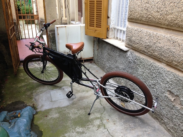

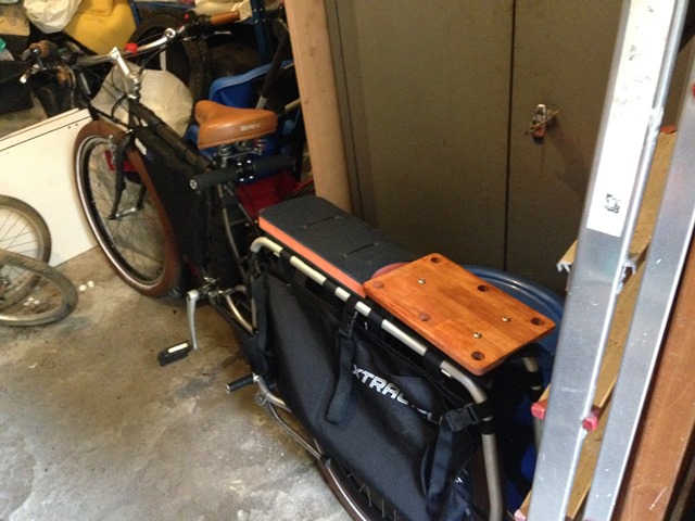

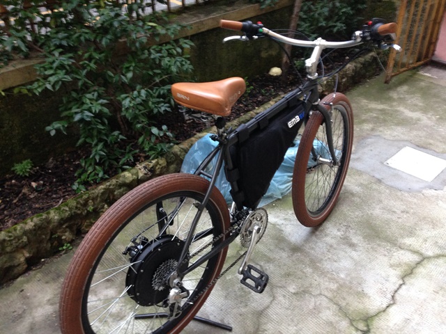

ho ripescato questa discussione visto che è quella che, giusto l'anno scorso, mi ha fatto venire voglia di "costruirmi" una longtail cui dedicare buona parte delle poche serate invernali libere e che un riscontro "sul campo" potrebbe tornare utile a qualcuno.
Partendo da una vecchia MTB anni 90 (direi) ho inizialmente creato una simil-Olanda (kit motore by Garchofa, su mie specifiche e suoi preziosi consigli), ovvero questa:
160,88 KB
dopo un'attenta e fortunosa ricerca di un kit xtracycle usato (il budget era molto ridotto) è evoluta in questo modo:
185,45 KB
99,18 KB
Per ora ne ho fatto un uso abbastanza limitato ma posso confermare che usata senza carico, con carichi modesti e soprattutto avendo l'accortezza di caricare principalmente le borse laterali (ovvero mantenendo il "baricentro" del carico in basso e non troppo arretrato) la bici risulta molto godevole da guidare ed estremamente stabile... come dinamica di guida la preferisco decisamente alla versione "classica" (ma io non sono un ciclista puro, anzi, mi reputo piuttosto un motociclista prestato alle bici, quindi il mio parere potrebbe essere poco indicativo per un ciclista come si deve).
Di contro quando porto i bimbi dietro (uno sul cuscino e l'altra su apposito seggiolino da fissare al posto del portapacchi in legno) il loro peso incide negativamente sulla guida in quanto gli eventuali sposatmenti (anche lievi) dei passeggeri e la loro "presenza" si possono percepire bene alla guida ... Comunque nulla che non si possa gestire o che renda la bici pericolosa e/o inguidabile.
