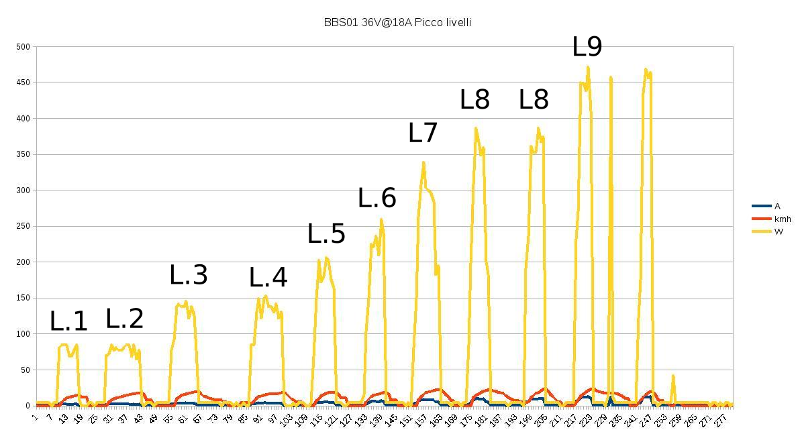

Io uso un centrale della Bafang BBS01 36V@18A. La centralina è programmabile e permette di settare il picco di corrente per ogni livello (da minimo 80W a massimo 640W)
Io uso solo il PAS ma anche l'acceleratore si può programmare, si può scegliere per esempio se pilotare il motore in tensione o in corrente.
Si dovrebbero trovare centraline simili anche per gli hub.

Grazie Romario molto
interessante!
Questi sono i picchi che avevo registrato:
In questa discussione trovi anche come era configurata la centralina:
http://www.jobike.it/forum/topic.asp?TOPIC_ID=72787
Inserito il - 13/06/2016 : 14:18:01  Mostra Profilo Invia a pixbuster un Messaggio Privato  Rispondi Quotando
Gizeta, le tre posizioni (o cinque, sette, nove o manettino che ha "infinite" posizioni) regolano appunto l'ampiezza del tempo in cui viene inviata la tensione al motore da "sempre" a circa il 10-20%
Gli ampere che il motore assorbe sono, con ogni livello di assistenza, proporzionali alla "distanza " fra la velocità a vuoto con quel livello e quella a cui si sta viaggiando
Diciamo che se ho impostato un livello che mi fa andare a 25km/h con 5 ampere, quando la velocità scende a 23 gli ampere diventano 8 e se cala fino a 21 diventano 14
E se 14 è il limite della mia centralina, rallentando ancora gli ampere rimangono sempre 14
Questo vale in ogni condizione: in piano quando trovo vento contrario e in salita quando il motore deve sforzare di più
Se in salita aiuto più consistentemente con i pedali, il motore sale di velocità e la corrente assorbita cala
