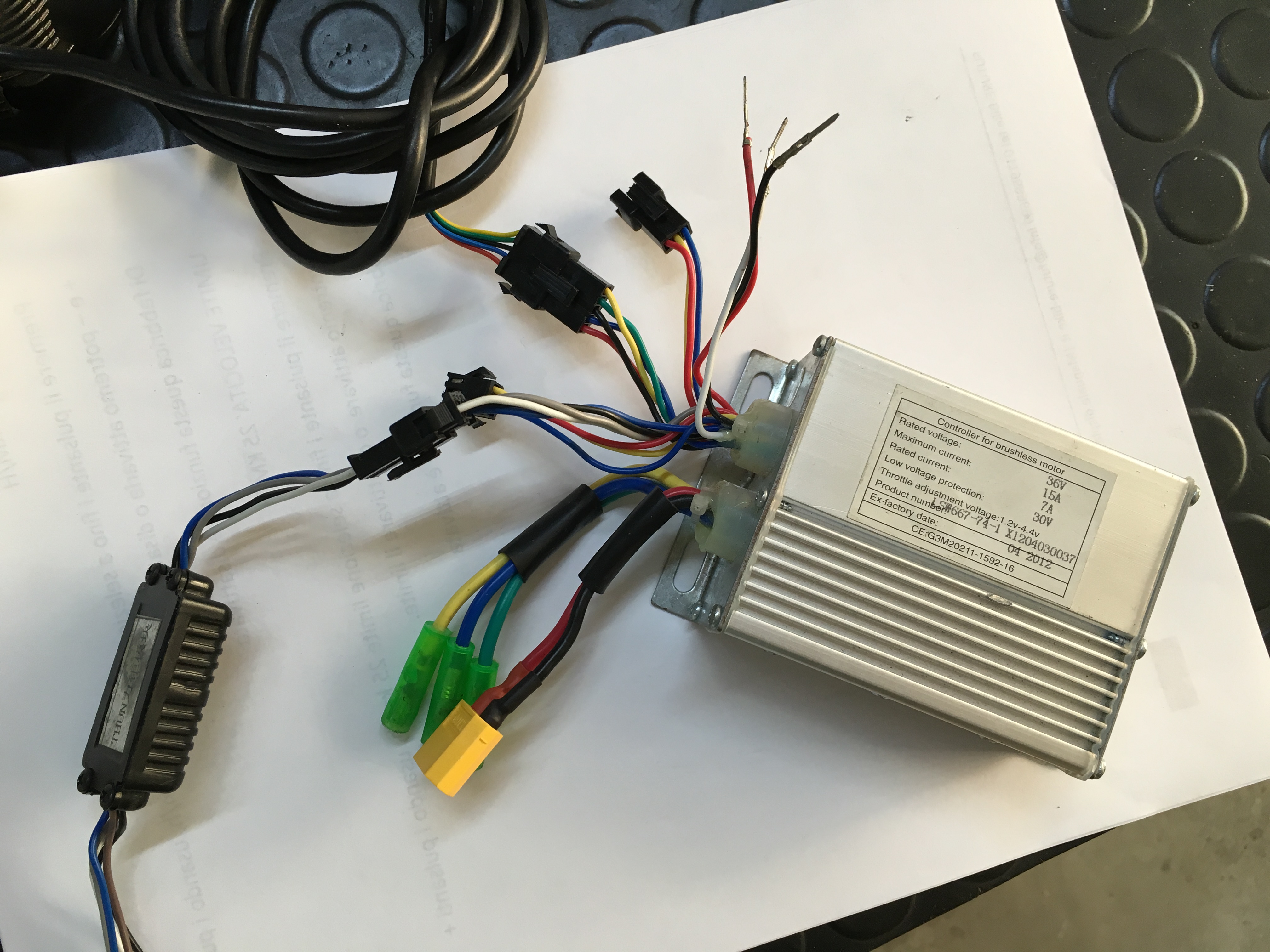

Inserito il - 29/06/2016 : 19:01:54  Mostra Profilo Invia a Rotolo un Messaggio Privato  Rispondi Quotando
Come da titolo, avrei bisogno di sapere a cosa servono tutti i cavi che ci sono in foto, o meglio, quelli del motore, l'alimentazione e del display, li conosco, ma gli altri mi sfuggono..
1866,63 KB
Rotolo
851 Messaggi
Inserito il - 29/06/2016 : 20:10:54  Mostra Profilo Invia a Rotolo un Messaggio Privato  Rispondi Quotando
Scusate, rimetto la foto, perchè quando l'ho caricata con il citofono, è partita con le dimensioni originali..
Se si può, cancellate quella di prima.
98,48 KB
Inserito il - 29/06/2016 : 22:48:19  Mostra Profilo Invia a Steu851 un Messaggio Privato  Rispondi Quotando
Generalmente ci sono i connettori per il pas (3 fili) cut-off freni (2 o 3 fili) acceleratore (3 fili) poi ci possono essere altri connettori, tipo sensore velocità, limitatore velocità, cruise, regen, ma non hai le iscrizioni o non puoi chiedere a chi te la ha venduta?

Inserito il - 29/06/2016 : 23:21:04  Mostra Profilo Invia a Rotolo un Messaggio Privato  Rispondi Quotando
L'ho presa di seconda mano da un utente del forum, che non ha più le istruzioni, cercando in rete ho trovato gli schemi generici per una centralina simile a quella che ho io, dico simile perchè questa è preparata per funzionare con il movimento centrale con sensore di coppia, con software specifico fatto da alcedo.
Rotolo
851 Messaggi
Inserito il - 30/06/2016 : 08:08:22  Mostra Profilo Invia a Rotolo un Messaggio Privato  Rispondi Quotando
Guardando i cavi e connettori, forse manca qualcosa, nel senso che io ho un motore sensored, posso usare questa centralina?
36516 Messaggi
Inserito il - 30/06/2016 : 08:15:28  Mostra Profilo Invia a Barba 49 un Messaggio Privato  Rispondi Quotando
Se è modificata da Alcedoitalia per poter funzionare con il sensore di coppia è bene che tu chieda lumi direttamente in ditta...
Quanto al motore sensored va bene, vedo che hai i cinque cavetti per i sensori e i tre Giallo-Verde-Blu di potenza, quindi...
Modificato da - Barba 49 in data 30/06/2016 08:16:17
Inserito il - 30/06/2016 : 09:30:43  Mostra Profilo Invia a Steu851 un Messaggio Privato  Rispondi Quotando
Non vedo un connettore coi 5 cavetti giallo verde blu rosso nero ed eventualmente bianco per i sesori hall, ma solo 2 connettori a 3 fili blu gallo rosso e giallo ?? ??, più tre fili sciolti bianco rosso nero.
Secondo me bianco rosso nero sono il cutoff, e ipotizzando che lo scatolino nero sia il convertitore del sensore di sforzo che si collega penso all'ingresso acceleratore gli altri 2 connettori dovrebbero essere l'ingresso pas ed il sensore velocità (se il display che non si vede la visualizza)
Un motore sensored funziona con una centralina sensorless senza problemi.
Concordo con Barba col fatto che se è una centralina passata per Alcedo solo loro possono dare indicazioni certe.
36516 Messaggi
Inserito il - 30/06/2016 : 10:12:20  Mostra Profilo Invia a Barba 49 un Messaggio Privato  Rispondi Quotando
Come non lo vedi, guarda bene è già collegato al motore ed è quasi nel centro della foto: Verde-Blu-Giallo-Nero-Rosso!!!
Inserito il - 30/06/2016 : 10:31:00  Mostra Profilo Invia a Steu851 un Messaggio Privato  Rispondi Quotando
A me sembra che sia il connettore del display quello attaccato, in genere dal motore esce un cavo unico con i cavi di potenza e quelli dei sensori
Rotolo
851 Messaggi
Inserito il - 30/06/2016 : 11:38:48  Mostra Profilo Invia a Rotolo un Messaggio Privato  Rispondi Quotando
Si, è collegato al display, ci sono tre cavetti Rossi-nero-bianco che non conosco, ma visto che l'ho presa di seconda mano, come faccio a dire ad alcedo, che tipo di centralina è?

Rotolo
851 Messaggi
Inserito il - 30/06/2016 : 12:17:47  Mostra Profilo Invia a Rotolo un Messaggio Privato  Rispondi Quotando
Ok, provo.
Un altro dubbio, ma non ci andrebbe il sensore di velocità?
Per adesso grazie a tutti
36516 Messaggi
Inserito il - 30/06/2016 : 15:41:00  Mostra Profilo Invia a Barba 49 un Messaggio Privato  Rispondi Quotando
Se quel connettore è collegato al display come oramai è appurato allora quella centralina è una sensorless, non una sensored.
Rotolo
851 Messaggi
Inserito il - 30/06/2016 : 16:00:50  Mostra Profilo Invia a Rotolo un Messaggio Privato  Rispondi Quotando
Si la centralina è una sensorless, invece io ho il motore sensored, mi avete detto che può funzionare lo stesso.
Il dubbio è sul fatto che non conosco il connettore del sensore di velocità, perché senza come fa a segnare la velocità sul display? O forse è uno dei due connettori che rimangono liberi, di cui uno è maschio e l'altro è femmina.
Rotolo
851 Messaggi
Inserito il - 30/06/2016 : 20:28:26  Mostra Profilo Invia a Rotolo un Messaggio Privato  Rispondi Quotando
Ho provato a contattare alcedo, ma come è successo l'altra volta per altre info, non ho ricevuto nessuna risposta.
Volevo solo sapere se questa centralina sensorless può funzionare con il motore della mia bipa, che è sernsored?
Se non fosse possibile, come posso fare?

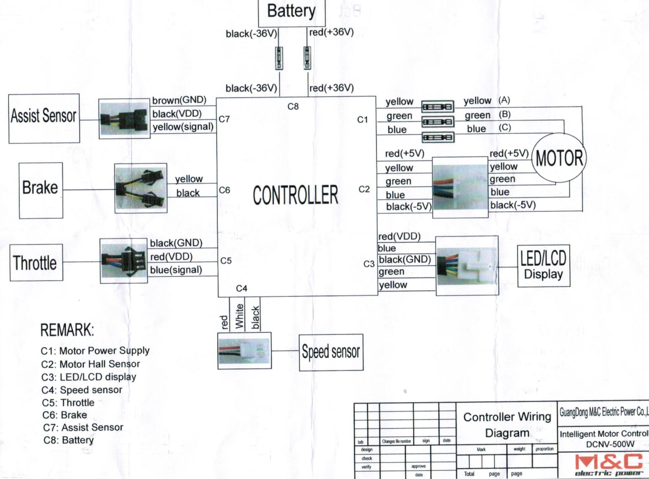

Anfry
43 Messaggi
Inserito il - 05/07/2016 : 21:25:50  Mostra Profilo Invia a Anfry un Messaggio Privato  Rispondi Quotando
Guarda ciao grossomodo.......
274,39 KB
Rotolo
851 Messaggi
Inserito il - 05/07/2016 : 22:55:32  Mostra Profilo Invia a Rotolo un Messaggio Privato  Rispondi Quotando
Ti ringrazio dello schema, ma se guardi le foto che ho postato sopra della mia centralina, puoi notare che c'è il connettore del display, quello del motore (solo potenza e no segnale), del sensore di coppia con relativo convertitore (scatoletta grigia), due connettori femmina, maschio e tre fili che dovrebbero essere del manettino, ma non vedo o forse è uno dei connettori machio-femmina, il connettore per il sensore di velocità.

Inserito il - 07/07/2016 : 11:24:47  Mostra Profilo Invia a Steu851 un Messaggio Privato  Rispondi Quotando
prendi quanto scrivo con beneficio di inventario, non mi assumo responsabilità
I 2 cavi liberi dovrebbero essere uno per il sensore PAS ed uno per il sensore velocità, che dal punto di vista elettronico sono uguali, in ambedue i casi rilevano il passaggio di un magnete vicino al sensore, quindi SE quei 2 ingressi fossero quelli che ipotizzo anche collegandolo al posto sbagliato danni non dovresti farne.
Rotolo
851 Messaggi
Inserito il - 07/07/2016 : 14:18:30  Mostra Profilo Invia a Rotolo un Messaggio Privato  Rispondi Quotando
Ho chiamato direttamente alcedoitalia, sono stati gentili e mi hanno dato le risposte che chiedevo, in più ho ordinato il sensore di velocità.
Uno dei due connettori con spinotto è il freno, l'altro è il sensore di velocità, il terzo senza spinotto è il manettino.
