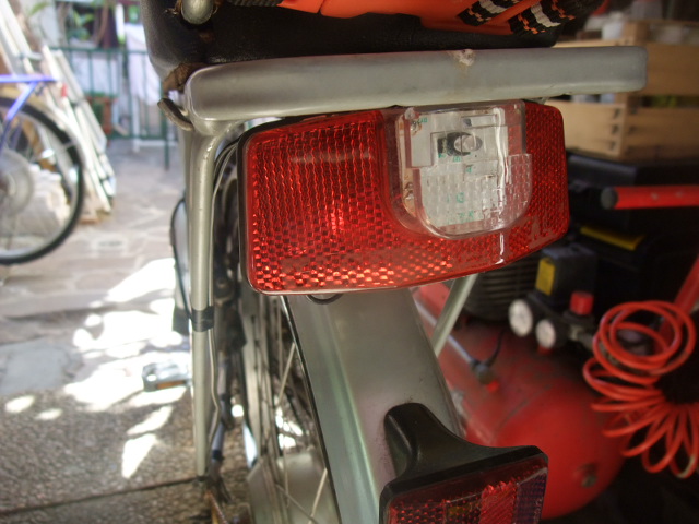

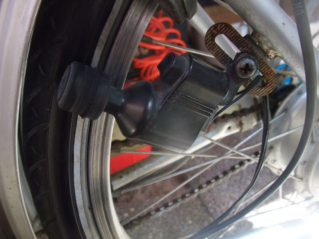

Per la prima volta mi trovo a ripristinare un impianto luci a dinamo
..di una Freesbe 7!!
ho letto varie discussioni ma credo di non aver trovato le risposte
che cercavo.
Ho una dinamo ruota posteriore .. smontata , puliti contatti, controllato i fili.. rimontata nella sua giusta posizione in modo che in posizione di attrito tocchi la spalla del pneumatico.
Mi sono accorto che i suoi fili alimentano la luce led posteriore che fortunatamente funziona e rimane anche accesa per diverso tempo anche se non si pedala.
La domanda è!!!!
POSSO MONTARE ANCHE UNA LUCE ANTERIORE CON LA STESSA DINAMO?
DEVO FAR PARTIRE UN ALTRA COPPIA DI FILI ?
O POSSO SDOPPIARE QUELLI CHE HO?

144,74 KB
147,97 KB
Inserito il - 04/06/2016 : 19:59:30  Mostra Profilo Invia a pixbuster un Messaggio Privato  Rispondi Quotando
Sicuramente ci puoi collegare anche il fanale anteriore
E puoi collegare i fili che vanno all'anteriore da qualsiasi punto ti sia più comodo senza partire dalla dinamo
Ma in questo caso devi fare una giunzione e isolarla: è un punto in cui pioggia e sole finiscono per rovinare il nastro adesivo che hai probabilmente utilizzato e ossidano la giunzione stessa
Meglio se fai partire una nuova coppia di fili dalla dinamo

Ho saldato il tutto...sdoppiando i fili ...ho riciclato una luce Led cinese a batterie..funziona perfettamente...
Ma per avere la luce che rimane accesa 5 minuti come quella posteriore dovrei
Bypassare il collegamento con una batteria tampone di modeste dimensioni ricaricabile o cosa??
emme51
802 Messaggi
Inserito il - 05/06/2016 : 12:48:39  Mostra Profilo Invia a emme51 un Messaggio Privato  Rispondi Quotando
ciao leroi811, Tutte le frisbee euro 7 nascono con un impianto elettrico completo di luce anteriore e posteriore a persistenza. Sulla tua bici evidentemente la luce anteriore è stata rimossa. Non credo sia difficile trovare in commercio un fanalino anteriore come l'originale. Molti poi aggiungono un fanale più potente se lo ritengono necessario.
Inserito il - 06/06/2016 : 00:07:03  Mostra Profilo Invia a pixbuster un Messaggio Privato  Rispondi Quotando
quoto Emme51
Si chiamano appunto "fanali a persistenza" e ce ne sono molti in commercio anche belli potenti
