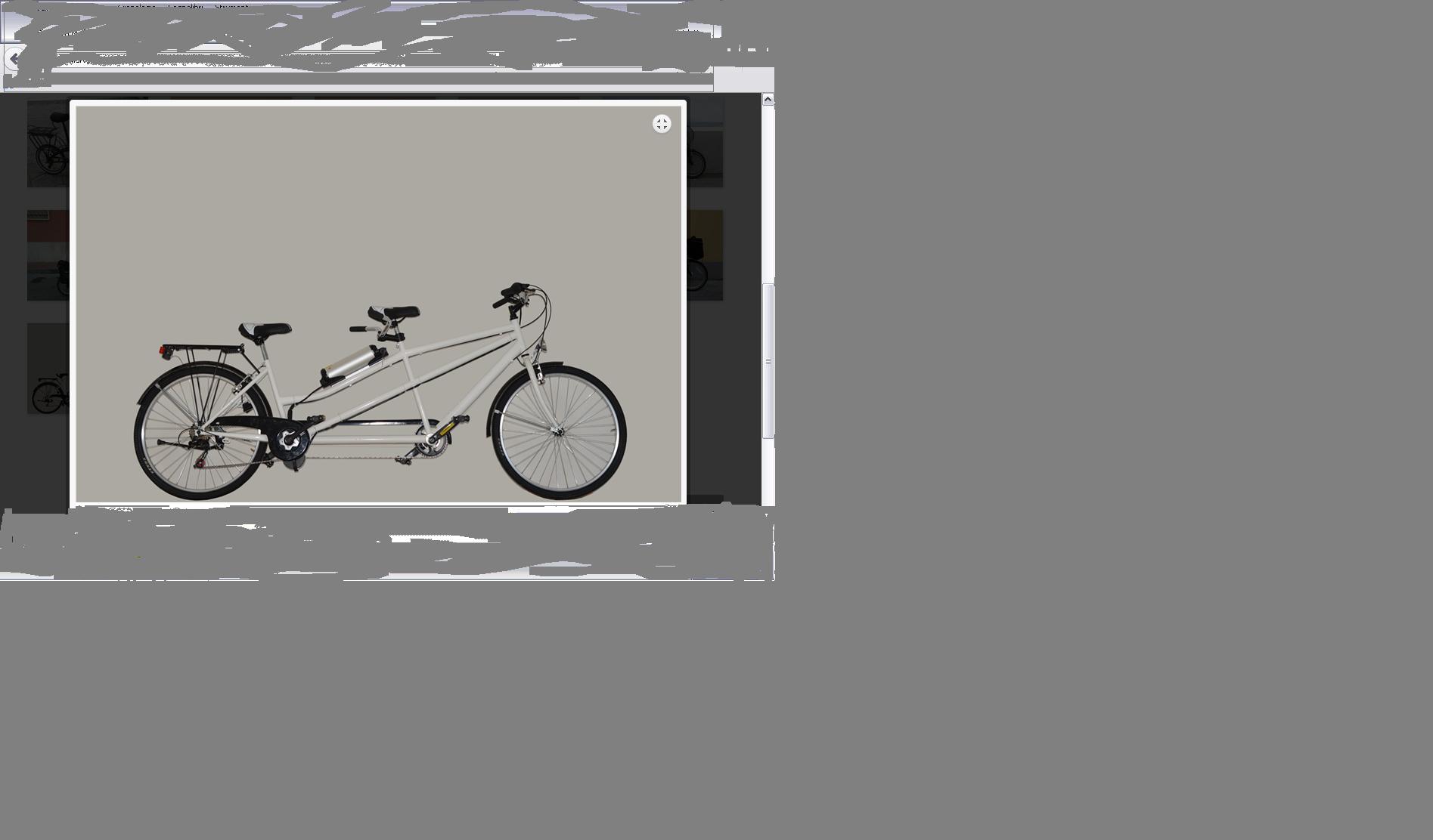

Il mio Tandem:
51,29 KB

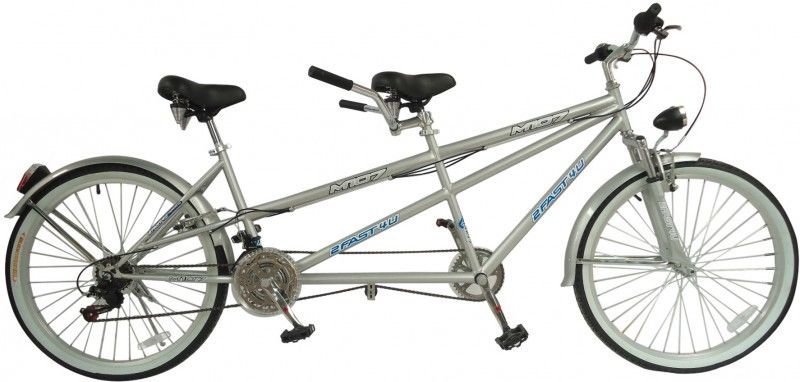

Tandem motore centrale corona anteriore a sinistra:
93 KB

Sono vere entrambe le cose:
il montaggio sul movimento centrale anteriore richiede la corona a destra
il montaggio sul movimento centrale posteriore richiede di eliminare la corona tripla e passare ad un monocorona
Questa è una risposta veloce... perchè di kit me ne intendo poco, ma vedrai che gli esperti di queste soluzioni non mancheranno di aiutarti (ad esempio so che si può adattare una corona doppia, ma non so bene i problemi che comporta la presenza contemporanea della corona posteriore a sinistra)

alexbike ha scritto:
Ciao Raffaella, Se hai già un motore Bafang prova solo a montarlo (dietro) e vedi se è fattibile! Io non vedo perchè non dovrebbe essere fattibile.
Ho ordinato il cavetto (prolunga) per il mio tandem, ma viene dalla cina e mi sa che prima di un mese non arriva
Chiedo a te Alexbike che ne hai creati molti tandem motorizzati: Pur non essendo la stessa marca,
hai dovuto allungare i cavi?
E se si, hai messo una prolunga confezionata o l'hai costruita tu?
Grazie ancora se vorrai aiutarmi
Raff
Modificato da - schinco3 in data 11/06/2016 17:12:39
alexbike
1249 Messaggi
Inserito il - 11/06/2016 : 19:40:49  Mostra Profilo Invia a alexbike un Messaggio Privato  Rispondi Quotando
No, non ho dovuto allungarli. allungarli un po non dovrebbe causare problemi cmq.
p.s. occhio alla configurazione del bafang per non farlo rompere dopo poco.
Ciao!
schinco3
85 Messaggi
Inserito il - 11/06/2016 : 22:58:01  Mostra Profilo  Rispondi Quotando
Ciao!
Sempre squisito Alexbike e grazie ancora per i consigli/suggerimenti.Il fatto che tu non abbia
dovuto allungare i cavi mi da speranza di non dovere aspettare 45 giorni circa per l'arrivo della prolunga.
(per quanto riguarda la possibile rottura del motore non so, io comnque uso sempre una guida dolce e quasi sempre con potenza "1".
La marcia che uso è quasi sempre la "2" o la "3". Cosa ne pensate?)
Saluti Raffa
