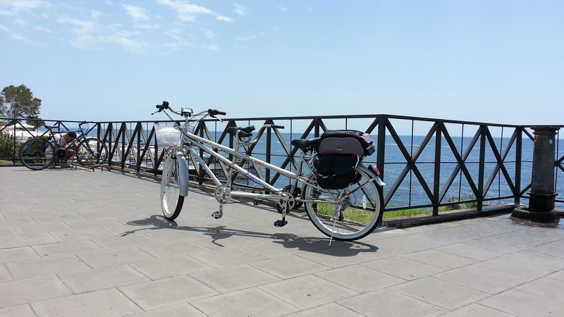

Inserito il - 19/06/2016 : 16:45:12  Mostra Profilo  Rispondi Quotando
Ecco alcune foto! (non appena ci sarà qualcuno che mi scatta la foto la pubblicerò)
IL MIO TANDEM (finalmente):
135,58 KB

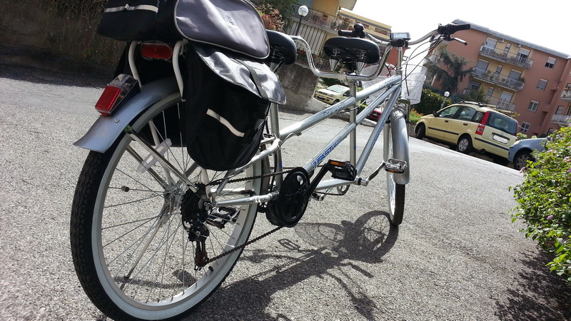

Inserito il - 19/06/2016 : 16:52:07  Mostra Profilo  Rispondi Quotando
Vista posteriore:
222,72 KB

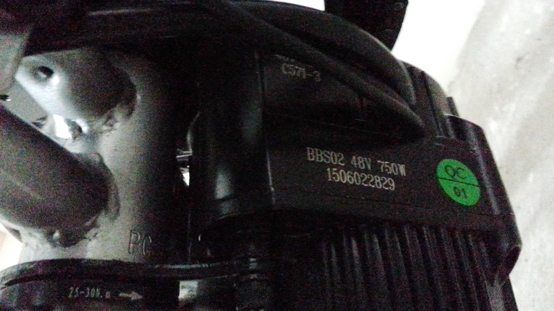

schinco3
85 Messaggi
Inserito il - 19/06/2016 : 16:54:37  Mostra Profilo  Rispondi Quotando
Dettaglio motore:
157,86 KB

Inserito il - 20/06/2016 : 17:37:11  Mostra Profilo  Rispondi Quotando
Finalmente qualcuno ha avuto pietà e mi ha fotografata!
368,58 KB
Raff

Dunque: ci vado a lavoro, ci vado a passeggio, ci vado per fare la piccola spesa
(fruttivendolo, pescivendolo, panettiere ecc ecc), ci vado al mare.
Oggi che è Domenica e le spiagge sono troppo affollate per i miei gusti , mi faccio una gita fuori
porta con una mia amica
Insomma chi mi diceva che avrei avuto problemi col Tandem per fortuna mia si sbagliava.
Chiaro che ognuno di noi fa l'uso che vuole dei mezzi a due ruote ma io non ci devo scalare
montagne o fare gare di velocità.... devo solo passeggiare e godermela e credetemi è uno spasso.
Ora vado a prepararmi per l'uscita... a presto e saluti a tutti!
Raff

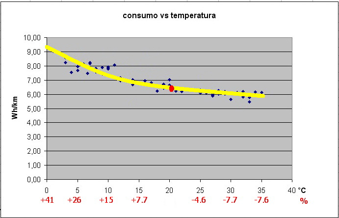

Inserito il - 04/07/2016 : 21:45:06  Mostra Profilo Invia a pixbuster un Messaggio Privato  Rispondi Quotando
schinco3 ha scritto:
Ah bene! Quindi con i previsti prossimi 40° avro una resa..... bollente! ....
Questo è il grafico del consumo sul medesimo itinerario ma a temperature diverse: è un grafico ricavato dalle prove su strada e non teorico
Purtroppo se le temperature salgono oltre i 35 gradi, i consumi tornano leggermente ad aumentare penso principalmente perchè l'asfalto diventa appiccicoso
Questo è il grafico che utilizzo per riportare a 20 gradi i valori ottenuti nelle prove di autonomia dei pix-test
I numeri in rosso indicano la percentuale di variazione del consumo rispetto a 20°C

schinco3
85 Messaggi
Inserito il - 05/07/2016 : 09:10:13  Mostra Profilo  Rispondi Quotando
53,27 KB
