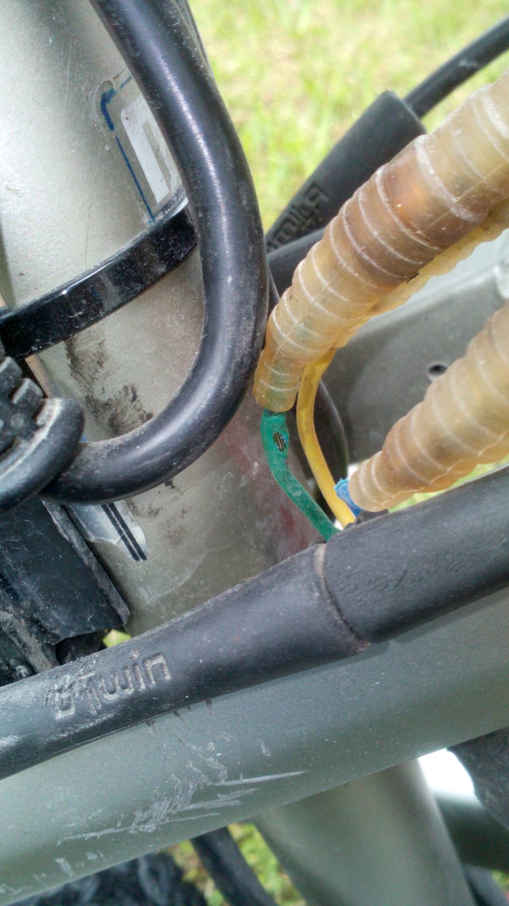

E speriamo l'ultimo! Oggi dopo la delusione del nonnino che mi ha superato veloce come il vento... Mi sono dato alle strade di campagna arrivo proprio in fondo a un fosso tra due collina in una strada abbandonata e mi lancio sulla salita rapidissima. Dopo il primo centinaio di metri assistenza a zero..... Penso immediatamente alla nuova batteria selezione made.... Ma il wattmetro era acceso e così anche i led quindi batteria ok... Alzò la ruota e accelerometro niente, il bpm trema un attimo ma non gira... Vuoi vedere che é il fantomatico surriscaldamento? Controllo ma é tutto freddo. Mi rassegno e inizio a spingere.... 4 km da casa in fondo a un fosso non c'è male.. Dopo alcuni metri mi vengono in mente i connettori del motore... Li tocco e magia riparte l'assistenza..... Faccio altri 7 km e non ricompare nessun inconveniente. Arrivo a casa e guardo bene i fili
186,75 KB
Sono andati in corto bucando l'isolamento....
La bici è biammortizza e il movimento continuo fa i suoi effetti! Stavolta è andata bene....

Quei contatti non sono proprio il massimo io li ho già sostituiti con qualcosa di più efficiente anche i miei tendevano a bruciarsi

Metti dei connettori rotondi dorati da modellismo e passa la paura.
Fai in modo che il filo per passare dal telaio al forcellone lo faccia in prossimità del fulcro del forcellone. Così le sollecitazioni sul filo saranno minime.

una domanda: i cavi sono in silicone?

ellebi non so se sono in silicone sono una plasticaccia tenera mai vista... forse silicone...
