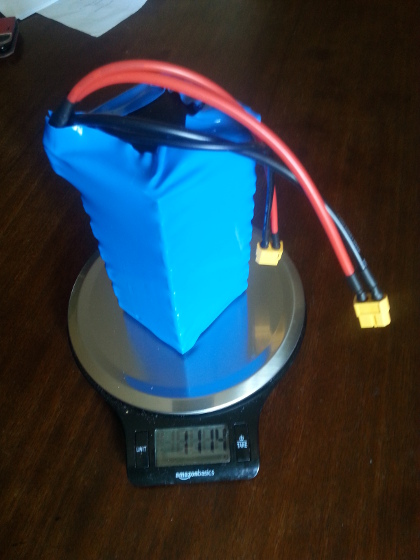

Come già ad ellebi la batteria mi è stata assemblata dall'utente elettricorse, che ringrazio, il quale in tempi record, dopo vari scambi di mail per definire i dettagli, mi ha assemblato un pacco batteria con Sony vtc4 in configurazione 7s3p completo di 2 coppie di cavi in uscita per l'alimentazione e la ricarica e relativi connettori.
95,47 KB

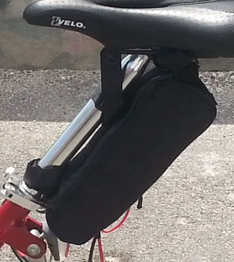

Il tutto pesa poco più di 1.1 Kg contro i circa 850 g della batteria originale. Per fissarla alla bici ho preso da Decathlon una borsetta che sembra fatta apposta, da fissare sotto la sella con le apposite cinghiette con i velcro.

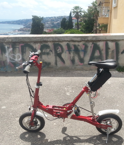

Il risultato complessivo mi sembra accettabile:
131,71 KB
la bipa si piega ancora, anche con la batteria fissata sotto la sella, per trasportarla con la sua tracolla, e comunque nel caso volessi riporla nel suo borsone dedicato e questo non si chiuda (non ho ancora fatto la prova) posso sempre estrarre la sella con la batteria fissata al suo tubo per metterla dove c'è spazio.

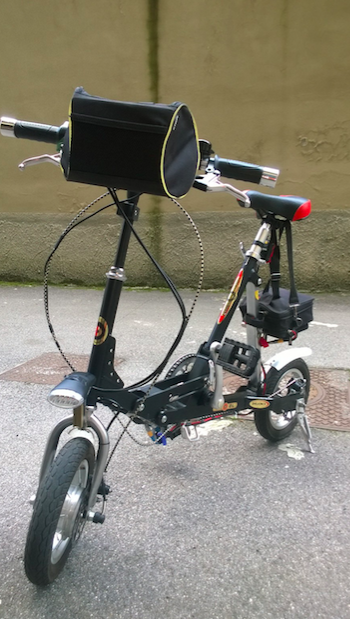

Io ho preferito montare un "portapacco" ( di batterie)
sulla canna per lasciate il baricentro più basso, non ho necessità di piegarla di frequente...

Si, avevo visto il portapacchi che avevi realizzato, molto pulito e funzionale.
Ma io avevo preso questa bipa proprio per il ridotto ingombro quando è piegata;
l' utilizzo è per portarla con me nel portabagagli della macchina o sui mezzi pubblici e in questo è comodissima anche con la sola tracolla.
Avevo valutato anche il montaggio sul trave centrale, avanti ai pedali ma ciò comporterebbe la rimozione per piegare l'avantreno e quindi ho preferito la soluzione dietro la sella che mi consente di lasciarla in loco.

24 V 6,3 Ah.
Se non hai fatto usare il BMS, perché non hai pensato di riposizionare la batteria al suo posto ?
Comunque sia è venuto ugualmente un bel lavoro, complimenti.
Vista la poca potenza della batteria e della Bici, si sarebbero potuti usare dei cavi un po' più sottili, soprattutto quelli del caricatore.

Peppe, sicuramente la tua soluzione è meno invasiva , levi batteria in un attimo.. ed in fondo è al max 1,5 KG in più altezza sella ( un piatto di pastasciutta!)

Vero, ma in bassa tensione e "alta" corrente il cavo non è mai troppo grosso!!! (se ci stà).

24 V 6,3 Ah.
Vista la poca potenza della batterie della Bici, si sarebbero potuti usare dei cavi un po' più sottili, soprattutto quelli del caricatore.
No le 18650 non ci stavano 21 celle nel telaio. Ho fatto tutte le prove con autocad ma anche senza holder e bms mancava1-2 mm in larghezza. Avrei potuto usare quelle celle piatte come nella batteria originale, che oltretutto sono anche più facili da utilizzare perché escono già con i cavi da saldare, ma non mi fidavo dei fornitori cinesi ei tempi di spedizione erano troppo lunghi.
Per i cavi, bé 50 cm non sarà un gran che di peso e anche io sono dell'idea che è meglio abbondare con cavi e connettori
La nuova è circa 250 g più della vecchia, che ovviamente ho tolto, quindi il baricentro si è alzato un pochino ma la differenza non mi sembra avvertibile
