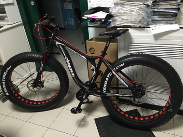

Inserito il - 17/06/2016 : 23:13:09  Mostra Profilo Invia a wsurfer un Messaggio Privato  Rispondi Quotando
91,39 KB
115,27 KB
Il Movimento centrale e' di 75 mm in origine, portato a 72 circa con il flessibile.
La corona per ora e' quella originale della bici a 36 denti.
Non ci sta'la 46 ne la 42 di Alcedo. Aspetto una da 30 denti e poi vedremo.

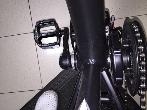

La pedivella sinistra toccava sul carro:
In mancanza di altro l'ho piegata a martellate , finche' ho rotto la morsa
Modificato da - wsurfer in data 17/06/2016 23:16:20

Inserito il - 18/06/2016 : 08:48:01  Mostra Profilo Invia a Barba 49 un Messaggio Privato  Rispondi Quotando
Bene, vedo che hai sfruttato al massimo lo spazio disponibile, il riduttore in pratica tocca il carro posteriore: Due critiche, la prima è che non si accorcia un astuccio del movimento centrale con il flessibile, è assai improbabile che il taglio sia perfettamente ortogonale, quindi il BBS appoggia solo in un punto... La seconda è che sentir parlare di pedivelle piegate a martellate mi fa venire un attacco di bile!
Vedo anche che purtroppo a causa della forma del telaio il motore sta molto vicino al terreno, spero che userai quella bici solo su asfalto e sterrati, altrimenti sarà troppo esposto agli urti.

La pedivella piegata e' quella originale della bici, non del bafang.
Era un esperimento che volevo fare in fretta e non avendo altro a disposizione. Col tempo proverò' a piegarla infilandola in un tubo di ferro e su una morsa .. vedremo se funzionera'
Idem col flessibile, il taglio non e' perfettamente ortogonale ma secondo me terra' lo stesso. Ho un BBS02 su una specialized con il diametro del movimento centrale molto piu' ampio del normale, e quindi non appoggia su tutta la circonferenza ma non si e' mai mosso.
Caso mai potro' sempre rettificarlo, anche se non so come fare meglio.

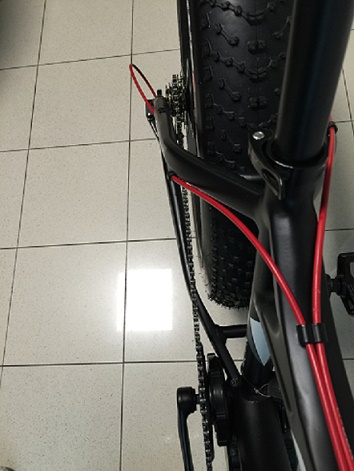

66,81 KB
Alla fine ho usato la corona originale bafang montata rovescia, in attesa della 30T. Linea catena perfetta
