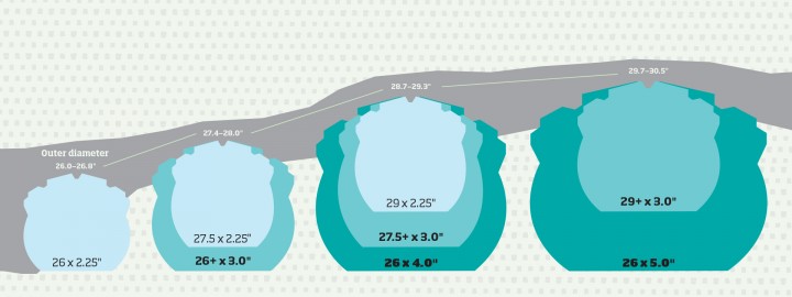

Oggi sono andato a vedere alcune bici e alla fine mi sono fatto l'idea che il miglior compromesso è andare su una 27.5+ con gomme da 3" e almeno 150mm di escursione sia anteriore che posteriore.
Questo è uno schema per raffrontare la dimensione dei diversi pneumatici in base al cerchio:
37,49 KB
Modificato da - Tony2k in data 15/06/2016 19:04:11

Ciao...pur essendo contento della mia fat,tornassi indietro non avrei dubbi sul formato di gomme...27,5 plus
