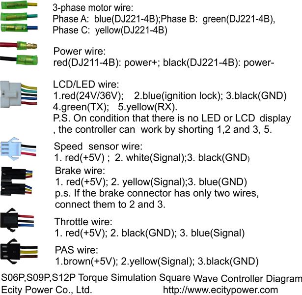

Salve ! sono un nuovo arrivato . sto assemblando una centralina sensorless della bms battery
96,71 KB
Allegato: S 09 500W CONTROLLER S TORQUE.pptx
86,5 KB
SU UN MOTORE ORIGINARIAMENTE A 3 SENSORI DI HALLS E TRE FASI , MA IL MOTORE ANCHE DOPO AVER PROGRAMMATO IL DISPLAY PER L'AUTOAPPRENDIMENTO IL MOTORE NON GIRA CON O SENZA AQCCELERATORE . DAL PAS E DAL SENSOPRE DI VELOCITA' ESCONO IMPULSI , I FRENI PROVVISORIAMENTE NON COLLEGATI . I TRE FILI DI POTENZA DEL MOTORE HANNO CONTINUITA'TRA LORO .
LO SCHEMA ELETTRICO DI COLLEGAMENTO NON E' COERENTE , IL CONNETTORE DEI FRENI DALLA CENTRALINA E' UNO A TRE + - E SEGNALE SDOPPIATO CON UNO A DUE FILI "ATTIVO BASSO" MANCA SUL DISEGNO LA COPPIA DI FILI BLU NERO E LA SUA DESCRIZIONE : E'UN CRUISE CONTROL O UN LIMITER DI VELOCITA' DA COLLEGARE AD UN TRIMMER ? ISURO UNA TENSIONE DI 4,45 VOLT INSERENDO UNA RESISTENZA DA 2,2 k
QUALCUNO DI VOI SA COME FAR FUNZIONARE IL CONTROLLER E LA SUA PROCEDURA ? GRAZIE DAVIDBAMBOO

Inserito il - 14/06/2016 : 23:07:29  Mostra Profilo Invia a Steu851 un Messaggio Privato  Rispondi Quotando
La discussione andrebbe spostata.
Un motore coi sensori funziona con una centralina sensorless, mentre un motore senza non funziona con una centralina sensored.
Io ho la tua stessa centralina in versione sensored e sine wave.
Potresti avere i colori delle fasi mischiati, purtroppo i cinesi fanno le cose come gli capita specie se il motore è di una bici commerciale.
Collega solamente il sensore di velocità, non collegare ne acceleratore ne PAS, pigiando il tasto della funzione walk assist il motore deve girare, in caso contrario prova a cambiare i collegamenti delle 3 fasi. Una volta che il motore va potrai procedere con la messa a punto del pas e dell'acceleratore.
Non capisco cosa intendi con autoapprendimento, il mio display (S-LCD3) non ha quella funzione. Se vuoi possiamo continuare nella discussione dedicata a questa famiglia di controller http://www.jobike.it/forum/topic.asp?TOPIC_ID=72958

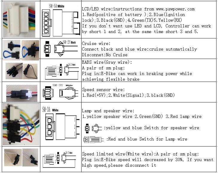

Inserito il - 15/06/2016 : 10:33:44  Mostra Profilo  Visita l'Homepage di blindo7 Invia a blindo7 un Messaggio Privato  Rispondi Quotando
ciao il blu e nero dovrebbero,se ponticellati attivare il cruise
lo speed sensor se non lo colleghi rischi che il controller si spegne dopo qualche minuto
controlla il gas a volte il rosso e nero non coincidono
ed il pas a chiocciola chiuso sulla mia s06s non funziona mentre su un altro controller funge
Inserito il - 15/06/2016 : 12:26:49  Mostra Profilo Invia a Steu851 un Messaggio Privato  Rispondi Quotando
sulla mia S12S oltre al Blu/nero c'è ci sono 2 fili grigi ponticellati tra di loro, hai idea della funzione?

Inserito il - 15/06/2016 : 12:28:42  Mostra Profilo  Visita l'Homepage di blindo7 Invia a blindo7 un Messaggio Privato  Rispondi Quotando
dovrebbero essere questi
Inserito il - 15/06/2016 : 12:29:52  Mostra Profilo  Visita l'Homepage di blindo7 Invia a blindo7 un Messaggio Privato  Rispondi Quotando
93,23 KB
Inserito il - 15/06/2016 : 12:31:24  Mostra Profilo  Visita l'Homepage di blindo7 Invia a blindo7 un Messaggio Privato  Rispondi Quotando
diasegni presi da pswpower
http://www.pswpower.com/peng/iview.asp?KeyID=dtpic-2016-3F-4B8V.50CQQ
Inserito il - 15/06/2016 : 13:06:19  Mostra Profilo Invia a Steu851 un Messaggio Privato  Rispondi Quotando
grazie, proverò a scollegarlo vediamo cosa succede.
Comunque la mi è leggermente diversa, non ho il connettore a 3 fili per il faro ed il clacson
