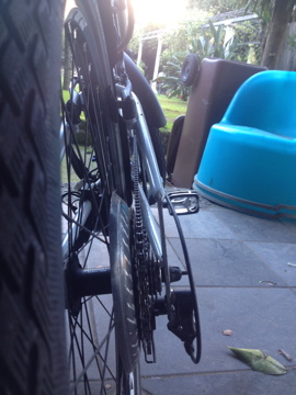

Inserito il - 15/12/2016 : 22:31:05  Mostra Profilo Invia a cyclet un Messaggio Privato  Rispondi Quotando
questa è la linea di catena con il nuovissimo cambio 9 velocità portato a 6 velocità , esteso di range ....più padella antiaderente e antifuoriuscita di catena!
54,19 KB
