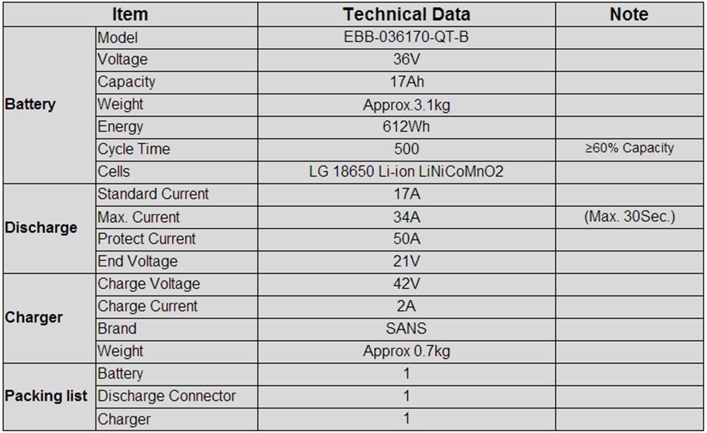

Ciao a tutti, ho bisogno di un parere degli esperti. Ho trovato una batteria a delfino che sembra interessante, per sostituire la mia bottiglia da 10Ah. Purtroppo non è indicato la capacità di scarica.
C'è scritto che ha celle LG ed ha questa tabella informativa:
102,87 KB
Che ne dite? E' una buona batteria?

Metti un link, comunque 17Ah e standard current 17A = 1C
Che centralina usi? per un kit a codice va bene...

se è solo 1c non è il massimo (da quello che ho capito leggendovi). Il mio kit ATTUALE è a codice, ma non escludo un upgrade in futuro...

Quoto, è una comune batteria da 1C continui e 2C di picco, con a bordo un BMS che stacca a 50A...

Concordo, 1C costante e 2C x massimo 30 secondi.
Ciò che non mi torna, sono i 21 V di fine scarica.
Se il BMS interviene a 21 V, la batteria è andata.
Per ora esistono celle che possono arrivare massimo a 2,5 V.

Sicuramente è un errore, 21 invece che 31V
