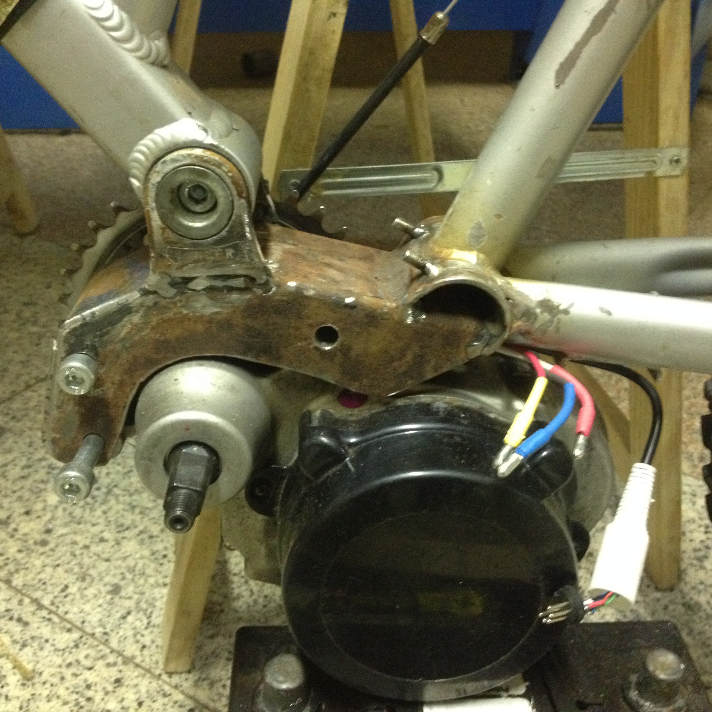

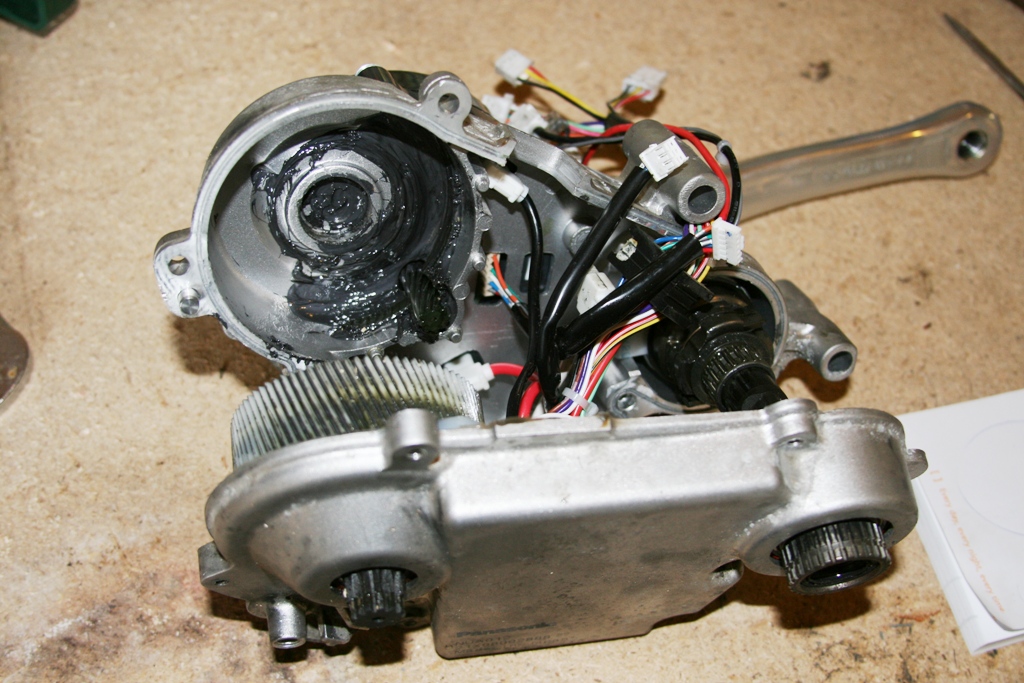

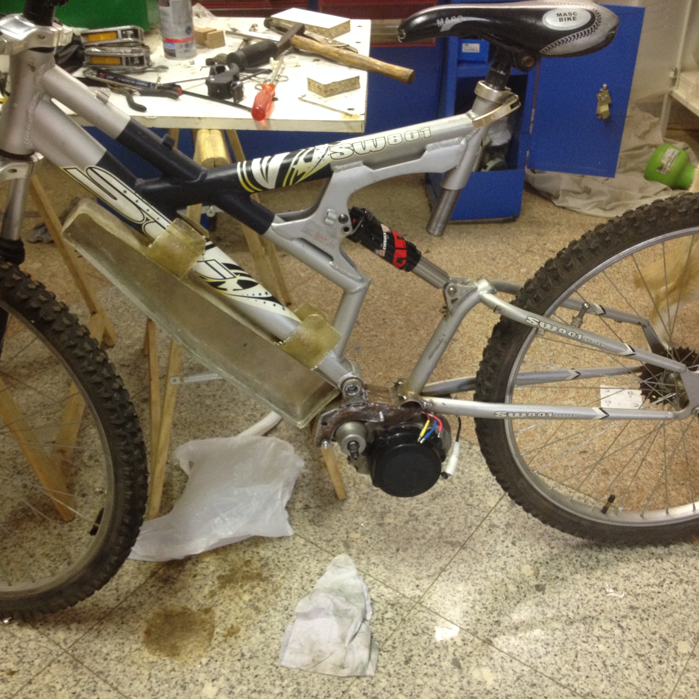

Inserito il - 16/06/2016 : 08:06:56  Mostra Profilo Invia a cyclet un Messaggio Privato  Rispondi Quotando
Sono riuscito a far girare il pana26 (comprato di smonto per pochi euro in un sito tedesco) con una centralina (presa da elifebike ) 48V 10A alimentato con batterie Pb di prova.
Ho allungato il carro e costruito una sede per il motore. Attualmente sto lavorando alla batteria( 14S 6P di samsung 25R)

Salve cyclet e benvenuto su jobike.
Potresti indicare il sito dove hai comprato per pochi euro il pana26?
Grazie.

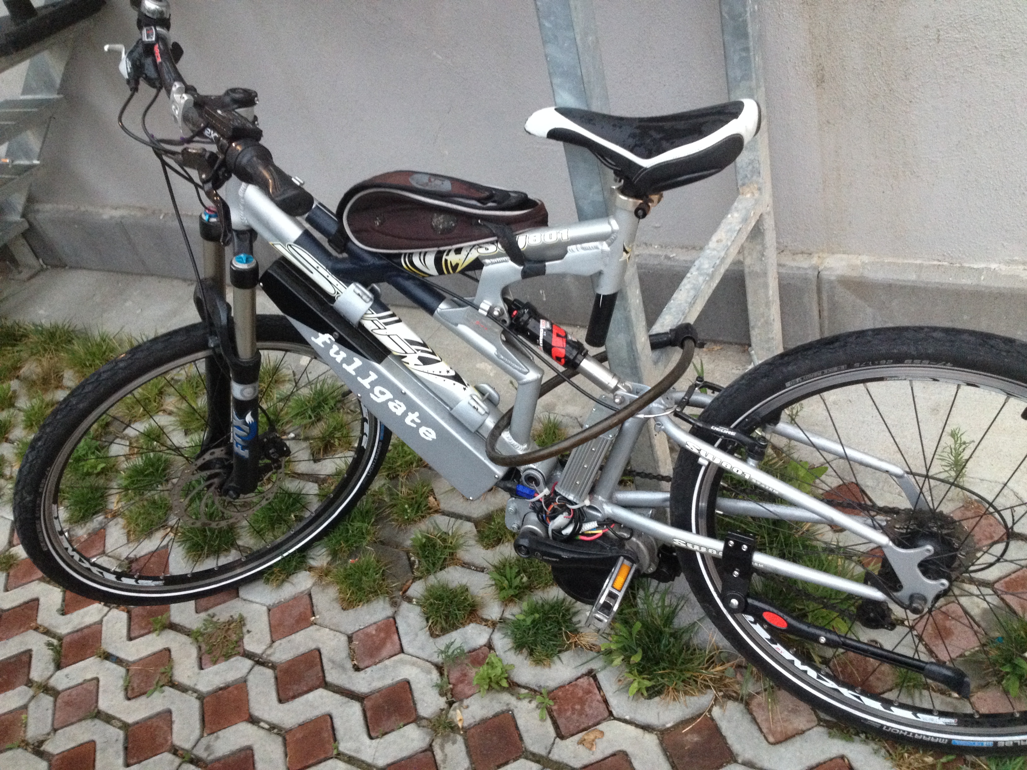

Inserito il - 12/12/2016 : 20:09:07  Mostra Profilo Invia a cyclet un Messaggio Privato  Rispondi Quotando
finalmente terminata e anche collaudata.Ho assemblato un pacco batterie 14s 6p di samsung 25R connesse a una centralina 48v 500w di elifebike comprensiva di manettino e display led.
Fatti circa 1000 km la bici va molto bene,e il motore anche in salita si mantiene al massimo tiepido.

Complimentoni...
Anche per il nome della bipa

Il problema è che la centralina regola in maniera molto rudimentale la potenza del motore:se acceleri,anche "poco poco" la bici parte a scatti come se comunque erogasse sempre tutti gli ampere disponibili. La regolazione della manetta interviene solo sulla velocità da raggiungere e una volta raggiunta interrompe bruscamente l'erogazione di corrente. Il risultato finale è che la bici cammina a scatti soprattutto quando il motore non è in "tiro".Per camminare senza scatti devo mettere sempre una marcia più "lunga" così che il motore non raggiunga mai i giri impostati dal manettino. Chiedo ai Veterani: è normale tutto ciò? o la centralina in questione è difettosa?

Inserito il - 12/12/2016 : 20:57:22  Mostra Profilo Invia a cyclet un Messaggio Privato  Rispondi Quotando
La centralina é di Elifebike modello QQ-500-9M (500 watt 19 Amax 48volt) .

Inserito il - 12/12/2016 : 22:40:03  Mostra Profilo Invia a gizeta un Messaggio Privato  Rispondi Quotando
Strano. Ho usato quella stessa centralina (elifbike, 9 mosfet 48v sensored)con 2 BPM diversi e con un 9C, acceleratore a manetta sempre di elifbike. Mai avuto problemi di dosaggio della potenza, tutto molto fluido da pochi giri/ruota fino al massimo.

Inserito il - 12/12/2016 : 23:10:20  Mostra Profilo Invia a cyclet un Messaggio Privato  Rispondi Quotando
per Claudio2: la bipa è molto leggera e ben ammortizzata quindi, tutto sommato , non eccessivamente sollecitata.Almeno fino ad adesso la ciclistica non ha dato problemi.Anzi sul pavè è un velluto.
per Gzeta
allora saraà difettosa la mia oppure c'è una possibilità di un qualche settaggio? Oppure non sposa bene col pana26

Inserito il - 12/12/2016 : 23:52:46  Mostra Profilo Invia a Barba 49 un Messaggio Privato  Rispondi Quotando
Intanto stai fortemente sovralimentando il Pana, quindi la sua reazione all'acceleratore non potrà essere mai ideale, anche perchè non è certo che la posizione dei sensori interni al motore sia identica a quella "standard" dei motori in kit...
Devi anche considerare che il motore vero e proprio del Pana sta girando MOLTO velocemente, quindi può anche accadere che la una centralina come la tua non riesca a leggere bene i sensori, per far girare bene un motore molto ridotto e veloce esistono centraline apposite, anche su Bmsbattery.

Inserito il - 13/12/2016 : 00:09:08  Mostra Profilo Invia a cyclet un Messaggio Privato  Rispondi Quotando
buonaserabarba
inizialmente l'avevo alimentato sensorless e sotto carico andava malissimo poi l'ho connesso ai sensori hall e (sicuramente a mazzo) ha funzionato al primo tentativo. Per posizione intendi 60° o 120° ?
Comunque il motore gira bene rotondo e sviluppa una buona coppia che però tende a ridursi quando setto al massimo della velocità il display. Il problema è che il manettino è quasi paragonabile ad un interruttore che accende o spegne il motore.Manca la possibilità di dosare la corrente.

Inserito il - 13/12/2016 : 00:41:36  Mostra Profilo Invia a Barba 49 un Messaggio Privato  Rispondi Quotando
Infatti, gli acceleratori NON si comportano mai in quel modo, quindi hai un problema di adattamento: Se ad esempio prendi i motori centrali della Cyclone accade che girano correttamente SOLO con le proprie centraline oppure con le Kelly Controller, qualsiasi altra centralina tu ci colleghi il motore va male.
Sono particolarità costruttive, a me è accaduto con una bici Libellula della Piaggio, il suo motore va esclusivamente con la centralina originale, altrimenti fa pena!!!

Inserito il - 13/12/2016 : 00:46:52  Mostra Profilo Invia a andrea 104KG un Messaggio Privato  Rispondi Quotando
I manettini sono tutti un pò rozzi, ma come dice Barba credo che la forte sovralimentazione influisca molto...
comunque STRACOMPLIMENTI ... dimostrazione del motto "nessuno gli disse che era impossibile e lui lo fece"
Domanda : ma ha cosa serve l'ammortizzatore posteriore? non ho capito bene si muove tutto il motore? e la catena non da problemi?

Inserito il - 13/12/2016 : 02:12:39  Mostra Profilo Invia a Daiwer un Messaggio Privato  Rispondi Quotando
Proprio per il fatto che il motore si trova in sostanza montato sul carro ammortizzato, avendo lo snodo della sospensione a monte, e non a valle, la catena resta sempre della stessa lunghezza e non dovrebbe dare grossi problemi. Giusto cyclet?

Inserito il - 13/12/2016 : 06:00:09  Mostra Profilo Invia a cyclet un Messaggio Privato  Rispondi Quotando
per andrea 104: l'ammo posteriore ti salva il c.....lo!! Si ha ragione Daiwer il motore è montato sul carro posteriore (che ho allungato e modificato per alloggiare il Pana) ed é quindi solidale al pacco pignoni (che ho recentemente modificato riducendolo da 9v a 6v ed aumentando l'estensione da 11-30 a 11-34). In tal modo la linea di catena è abbastanza buona in tutte le rapportature e difficilmente salta la catena. Mi acccade talvolta se mentre scalo le marce prendo un bel fosso! Penso che la cosa migliore sia mettere un guidacatena (tipo quelle cose che mettono sulle bici Down hill.

Inserito il - 13/12/2016 : 09:16:06  Mostra Profilo Invia a Barba 49 un Messaggio Privato  Rispondi Quotando
Non sono d'accordo riguarsdo ai giri del motore vero e proprio, un BPM è ridotto di circa 5/1 mentre tutti i centrali (anche il Bafang BBS) hanno riduzioni di 30/1 in modo da poter portare i giri del movimento centrale attorno alle 80 pedalate al minuto...
Ad esempio a tutto gas e ruota sollevata il motore di un BPM (15) alimentato a 48V (300RpM) lavora attorno ai 1500RpM, mentre il tuo come minimo viaggia ad oltre 4000RpM: Hai provato a misurare gli RpM a vuoto dell'asse del movimento centrale? Contali e poi moltiplicali per 30 e vedi...
Credo che non sia assolutamente possibile aiutare con la pedalata, farà almeno 150-160RpM a tutto gas.
Comunque sia tu stai facendo girare il motore del Pana esattamente al doppio degli RpM previsti, visto che hai raddoppiato la tensione di alimentazione.
Non posso consigliarti una centralina, sei tu lo sperimentatore visto che nessuno ha mai sovralimentato un Pana fino a 48V nominali.
Quanto al fatto che il Pana abbia una meccanica più raffinata di un BPM dissento decisamente si tratta sempre e solo di motori brushless e di ingranaggi di riduzione e temo che il Pana si anzi molto più debole del BPM, sia come riduttore che come motore vero e proprio: Direi che il tuo Pana sovralimentato è simile ad un piccolo hub (tipo SWXH) nativo a 24V e sovralimentato a 48V, non puoi pensare che resista per molto tempo se non lo usi con accortezza.

Inserito il - 13/12/2016 : 12:40:48  Mostra Profilo Invia a cyclet un Messaggio Privato  Rispondi Quotando
per barba: nel pana l'indotto ha un pignone di acciaio che si ingrana su un ingranaggio elicoidale più grande (di nylon) coassiale al pignoncino esterno che puà avere un numero di denti che và da 8T a 14T.Ora ,spannometricamente,credo che l'ingranaggio di nylon abbia una ottantina di denti mentre il pignone dell'indotto 12-13.Quindi è verosimile pensare che al pignoncino esterno ci sia un rapporto di 1/6; 1/7. Il pignoncino ( che sul mio pana ha 9 T)a sua volta si ingrana direttamente sulla catena , quindi avrà un rapporto variabile dettato dal pacco pignoni della ruota (nella fattispecie 34-11). Quindi il rapporto totale alla ruota dovrebbe essere un valore compreso tra 1/6 e 1/18 a seconda della marcia selezionata.
Per quanto riguarda la pedalabilità ho assemblato sul movimento centrale (che nel pana è totalmente indipendente da ingranaggi interni al motore stesso ed è connesso al sistema unicamente dalla catena) una corona da 48 T per cui fino alla massima velocità (che come tu avevi previsto è superiore a 45Kmh) è perfettamente pedalabile.
