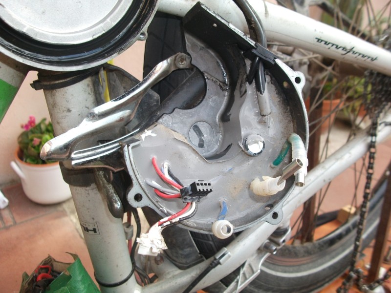

Questa è la centralina del mio bbs01, i cavi di alimentazione sono
affogati, insieme a tutta la centralina in un blocco di gomma (o silicone).
La vedo dura sostituirli...

ancora non ho aperto la centralina del mio bbs01b2 36v350w ma se è come dice romariu io vado di morsetti,stagno e termorestringente se poi qualcuno che lo ha sostituito ci illumina sulla fattibilita' ben venga non vorrei mettermi a ricablare tutta la centralina dato che non sono elettricista prof e magari fare danno
