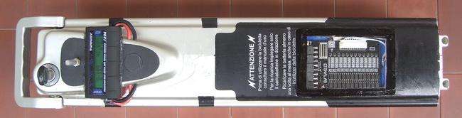

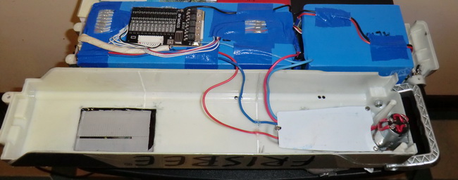

Inserito il - 26/06/2016 : 01:06:51  Mostra Profilo Invia a pixbuster un Messaggio Privato  Rispondi Quotando
Io ci ho messo dentro una batteria Ping (Li Fe) da 20Ah .... ci stava giusta giusta e ho dovuto fare una finestrella per il BMS che impediva di chiudere il coperchio superiore per qualche millimetro
Ho anche sostituito il display originale (che era comodo per l'amperometro a led, ma che era del tutto starato come indicazione di carica residua) con un wattmeter
71,69 KB
75,96 KB

Il contenitore è proprio quello e se ricordo bene avevo fatto dei conti e sicuramente usando le celle al litio ci stavano più di 30 Ah.
