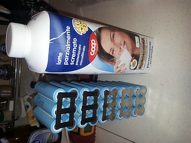

FabioR6
3375 Messaggi
Inserito il - 24/06/2016 : 16:19:49  Mostra Profilo Invia a FabioR6 un Messaggio Privato  Rispondi Quotando
Potresti farne una così ed ottenere una 10,5 Ah.
199,16 KB
Cube trekking
34.600 km in aumento....
Inserito il - 24/06/2016 : 16:51:46  Mostra Profilo Invia a Steu851 un Messaggio Privato  Rispondi Quotando
uhhh è identica alla mia athena, ma proprio uguale :) http://www.jobike.it/forum/topic.asp?TOPIC_ID=72749 a parte qualche accessorio ed il fatto che nella mia non c'è l'acceleratore.
Nel mio caso ho aperto la batteria e dentro ho trovato 40 celle da 2000 mAh, quindi una 8 Ah
