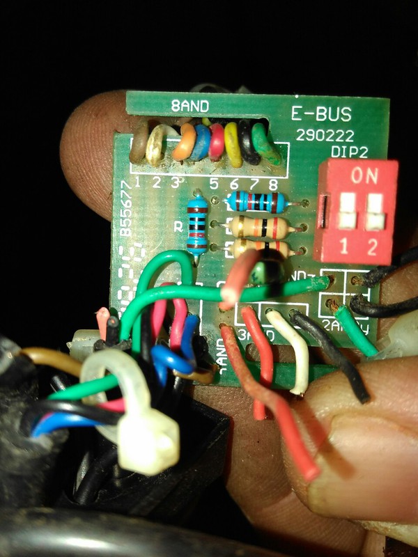

Oggi monto la batteria la centralina si accende, posso so selezionare i 3 livelli di assistenza, ma pedalando a ruota alzata il motore non parte.
Avendo letto altri tread in cui un problema simile era dovuto ai cut-off sui freni ho aperto lo scatolino e tranciato i fili dei cut-off, senza successo. Noto altri fili già tagliati (3AND), suppongo siano dell'acceleratore, suppongo quindi che collegando il filo bianco al rosso o al nero il motore dovrebbe mettersi a girare al massimo, giusto?
I 2 dip_switch a cosa servono?
Qualche idea? Centralina andata? Il motore dovrebbe essere indistruttibile o quasi vero?

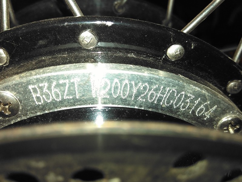

Dalla sigla sul motore mi sapete dire di che modello si tratta?

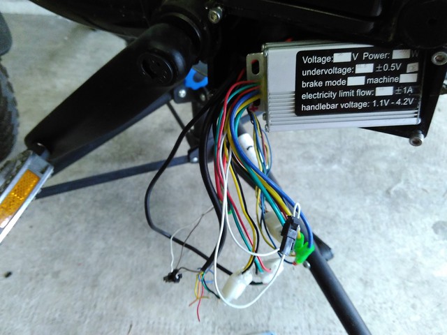

Inserito il - 28/03/2016 : 20:27:34  Mostra Profilo Invia a Steu851 un Messaggio Privato  Rispondi Quotando
Aggiornamento : anche lato centralina ci sono fili staccati o tagliati, però la centralina (c'è scritto 15A 200W) ed il motore funzionano, il problema è il dischetto con i magneti del Pas che a causa della deformazione del Carter copricatena toccava e slittata sul perno del movimento centrale, ora si è usurato e rimane fermo quindi il motore non ha il consenso, noto un tentativo di incollaggio con prodotto non adeguato, ho pulito tutto e lo incollero' con qualcosa di meglio, tipo epossidica bicomponente. Girando il dischetto a mano, anche con i fili staccati, il motore si avvia.

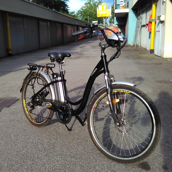

Inserito il - 18/06/2016 : 09:34:20  Mostra Profilo Invia a Steu851 un Messaggio Privato  Rispondi Quotando
Anche questa avventura è finita, il mio amico se la è portata via col sorriso a 64 denti che hanno tutti i neo bipari.
Come ultime modifiche ho aggiunto impianto illuminazione a 36V, avendo la batteria grande trovo scomodo dover usare le pile.
Con un po' di rimpianto per le tante ore di combattimento per rimetterla in strada le ho fatto una ultima foto

Inserito il - 18/06/2016 : 13:11:07  Mostra Profilo Invia a andrea 104KG un Messaggio Privato  Rispondi Quotando
Bel lavoro complimenti.... Certo lasciare le proprie opere mette un po' di tristezza...
Inserito il - 18/06/2016 : 14:04:57  Mostra Profilo Invia a Steu851 un Messaggio Privato  Rispondi Quotando
Grazie alla batteria risultata in buona forma è venuta a costare meno che il bafang swxh che ho acquistato per la prossima realizzazione.
Oramai è diventata una malattia

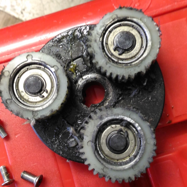

Dopo quasi 2 anni d'uso è tornata, per problemi gravi al motore, la diagnosi che ho fatto è stata ingranaggi sgranati.
Come prima ipotesi, la più semplice, cerco una motoruota completa, e la trovo qui nel mercatino, però era troppo semplice e non si può fare, la bici pur avendo un normale freno a disco ha il carro largo 165mm anziché 135 come sono tutti gli hub aftermarket, quindi si proverà la riparazione.
Procurata la bussola per smontare la ruota libera a filetto, fortunatamente il motore si apre senza utensili speciali, basta svitare 6 viti.
La diagnosi è confermata gli ingranaggi sono tritati, per fortuna li ho trovati su eBay davanti venditore tedesco.
Prossima puntata quando saranno arrivati.

Inserito il - 07/01/2018 : 15:47:01  Mostra Profilo Invia a MilleMiglia un Messaggio Privato  Rispondi Quotando
Già che hai tutto aperto ti consiglio di pulire per bene tutta la "conchiglia" del motore da tutti i detriti, poi quando sostituisci gli ingranaggi usa del grasso nuovo ai saponi di litio o al bisolfuro di molibdeno..
Inserito il - 07/01/2018 : 17:09:34  Mostra Profilo Invia a Steu851 un Messaggio Privato  Rispondi Quotando
Si certo, pulire l'impasto di grasso ed ingranaggi tritati sarà il lavoro più lungo.
Comunque di grasso c'è n'era, ne ho tolto un po' prima di fare la foto.

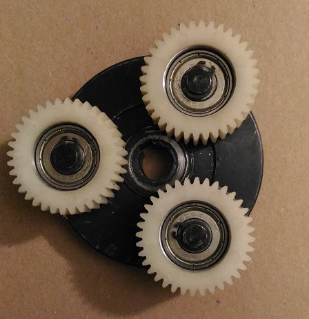

Inserito il - 17/01/2018 : 09:45:18  Mostra Profilo Invia a Steu851 un Messaggio Privato  Rispondi Quotando
Pulito tutto con WD40 e un vecchio spazzolino da denti.
Togliere i 3 ingranaggi è stato molto più difficile del previsto, ero convito che tolti i seger sarebbero venuti via senza tanto sforzo, invece senza attrezzi particolari ne son riuscito a togliere solo uno, poi mi son dovuto rivolgere ad un amico e con un estrattore è venuto via il secondo, il terzo col cuscinetto danneggiato dai miei maldestri tentativi di rimozione con cacciavite e martello ha dato un sacco di problemi, prima con l'estrattore si è staccato l'ingranaggio di plastica dal cuscinetto, scaldandolo è venuto vial l'anello esterno, per finire il lavoro siamo andati di dremel e tagliato l'anello interno.
Ecco il lavoro finito
74,78 KB
36682 Messaggi
Inserito il - 17/01/2018 : 10:07:31  Mostra Profilo Invia a Barba 49 un Messaggio Privato  Rispondi Quotando
Le tolleranze di lavorazione dei cinesi sono quelle che sono, vedrai che se misuri con un micrometro i perni non ne troverai due uguali!!!
Mi raccomando usa grasso di qualità: Personalmente impiego sempre quello per i decespugliatori a filo, che si trova oltretutto in confezione piccole tipo dentifricio in tutte le agrarie, da OBI e da BRICO.

Il motore dopo un paio di km dove il grasso si è distribuito più uniformemente è diventato più scorrevole ed è decisamente più silenzioso anche di prima del guasto.
Durante il giro di collaudo è saltato fuori un rumore periodico legato alla rotazione della ruota, dopo un attento esame trovo che un raggio è senza nipple e balla.
Smonto tutto con tante bestemmie ma fortunatamente il raggio non è rotto ed il nipple è nell'intercapedine del cerchio lo rimonto dando un po di tensione e tirando un po' altri raggi vistosamente lenti, il rumore è sparito, la ruota apparentemente gira tonda (più rotonda della pessima gomma cinese) e quindi per ora sta così, anche se il cerchio non è perfetto non avendo freni vbrake non dovrebbe creare problemi, il centraggio lo rimandiamo a quando cambierò il disco e dovrò nuovamente smontare la ruota.
L'amico è venuto contento a riprendersela, vedremo cosa succederà nelle prossime settimane d'uso
