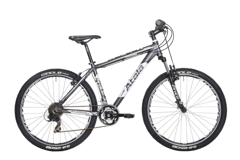

Ho un'Atala Replay con freni Non a disco con cerchi da 27.5"

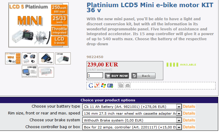

E pensavo ad un kit posteriore senza però volermi sbattere troppo:
Miravo a questo di ciclotekstore.eu:
102,05 KB
e questa batteria:
http://www.ciclotekstore.eu/b2c/producto/9821018/2/bs-36v-11-ah-battery-set
Che ne pensate? Non capisco come ci sia una sola opzione per cerchi da 27.5" e a cosa si riferisce il 136mm? Il motore è provvisto di cerchio?
Grazie in anticipo, è dura all'inizio districarsi con tutte queste info.

probabilmente su ruota da 27,5 montano una sola tipologia di motore (pertanto hai solo una possibilità di scelta).
I 136mm sono la "larghezza" del motore, ovvero devi avere almeno 136mm di spazio tra la battuta interna dei forcellini del carro posteriore del telaio.
Non ho mai acquistato da loro ma visto che ti fanno scegliere il tipo di cerchio (e che, se non sbaglio, vendono anche solo il motore ad un costo più basso) penso proprio che sia compreso anche il cerchio.

Grazie per le preziose informazioni, ho 150mm, non capisco bene se è fattibile questo motore per una mtb con il cambio.. perchè le corone andrebbero di fianco poi, scriverò una mail cercando di essere il più chiaro possibile
Inserito il - 20/12/2017 : 14:45:39  Mostra Profilo Invia a Barba 49 un Messaggio Privato  Rispondi Quotando
Se hai il carro posteriore da 150mm non puoi utilizzare quel kit, l'asse del motore anche qualora tu pensassi di spessorare il carro sarebbe troppo corto...
Devi cercare un apposito kit per carri da 150mm!

Purtroppo invece sei solo all'inizio, i carri da 150mm sono cosa nuova e rara, quindi un motore di quella misura è raro da trovare, e certo non ha lo stesso prezzo di quello che hai veduto in Spagna...
Inserito il - 20/12/2017 : 14:51:35  Mostra Profilo Invia a MilleMiglia un Messaggio Privato  Rispondi Quotando
Sicuro di non avere135mm all’interno tra i forcellini?
zzmetalname
40 Messaggi
Inserito il - 20/12/2017 : 14:55:23  Mostra Profilo  Rispondi Quotando
Avevo calcolato male!!! 135mm circa, scusate!
Inserito il - 20/12/2017 : 14:57:52  Mostra Profilo Invia a Barba 49 un Messaggio Privato  Rispondi Quotando
Allora sei a cavallo, hai un carro standard, quindi il kit che hai veduto va benone...
Il venditore è valido, quindi direi che hai risolto il tuo problema!

Veramente non ci sono problemi per montare una motoruota posteriore, visto che sul sito dichiarano che è adattabile anche ad un cambio posteriore "a cassetta" oltre che "a ruota libera", quindi...
Se farai un montaggio accurato non avrai nemmeno la necessità di regolare il deragliatore del cambio, visto che userai la cassetta tolta dalla tua ruota attuale, e comunque anche regolare il cambio è una cosa elementare, al limite vai da un ciclista in zona e lo fai fare...

Mi raccomando, quando inserirai l'asse del motore nei forcellini del carro fai attenzione che scenda bene fino in fondo alle asole, magari lavorando anche un po' di lima sull'alluminio della bici, altrimenti poi avrai problemi di tenuta del tutto!
La coppia di serraggio dei due dadi del motore è di circa 45-48Nm.

Dunque nel kit viene proposta a 287 euro.
Io peso meno di 70kg vestito (non so se conta qualcosa)
Un buon sito per pacchi di pile ci sono? (Gia fatti intendo) Anche qualcosa che io possa saldare in parallelo e arrangiarmi a metterli nella sacca.
Vedo buoni risultati con pacchi per gli hoverboard messi in parallelo.
Che burdell

310 euro spedita con caricabatterie.
Grazie ragazzi e grazie a rio che mi ha fatto risparmiare ottenendo una batteria decisamente migliore allo stesso prezzo! Ho bloccato il bonifico giusto in tempo!
La centralina del kit è da 15A dovrebbe essere tutto compatibile giusto? (a parte il connettore xt90 che dovrò mettere io)

Si, se fa parte del kit ruota, quella centralina è compatibile.
Ma, tenendo conto della tua bici con ruote da 27,5" e di quello che tu avevi selezionato nelle caselle degli optional, il totale (caricatore, centralina, box centralina, spedizione e IVA inclusi) risulta essere 395 euro, non 310 euro. Sicuro di aver fatto tutto bene ?
P.S. Quel caricatore SCRAUSO da 2A a 50 euro 'un se po' vede' ... Lo trovi a 15 euro su Aliexpress, a 30-40 euro ti prendi uno da 4A.
