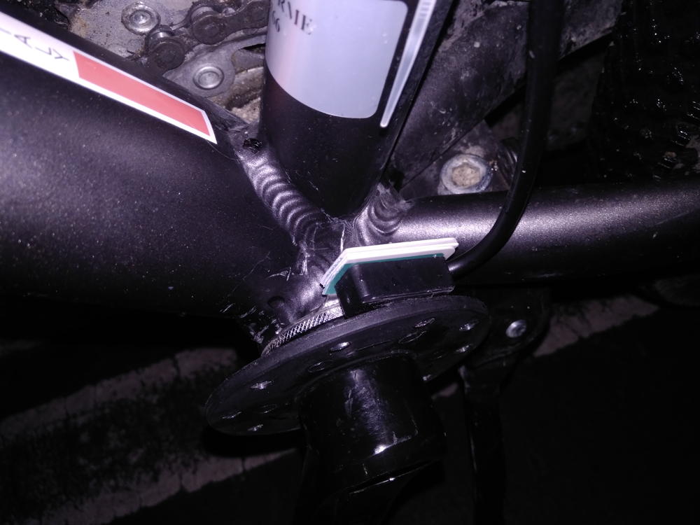

Guarda che esistono pas sinistri e pas destri, se lo hai montato dal lato non previsto l'assistenza non si avvierà mai, nemmeno pedalando al contrario!!!

Inserito il - 15/01/2018 : 11:56:34  Mostra Profilo  Rispondi Quotando
Da ignorante: non sono solo magneti letti da un sensore che legge quante volte passano e avviano il circuito?
14672 Messaggi
Inserito il - 15/01/2018 : 12:55:17  Mostra Profilo Invia a andrea 104KG un Messaggio Privato  Rispondi Quotando
I magneti sono girati dalla parte lucida verso il sensore?
zzmetalname
40 Messaggi
Inserito il - 15/01/2018 : 12:58:23  Mostra Profilo  Rispondi Quotando
Sono girati dal lato dove si vede di più il magnete. Provo ad invertirlo e vi aggiorno, tanto le ho provate tutte, una più una meno!
14672 Messaggi
Inserito il - 15/01/2018 : 13:49:50  Mostra Profilo Invia a andrea 104KG un Messaggio Privato  Rispondi Quotando
Inverti solo il sensore... Se ha il filo in avanti mettilo dietro o viceversa
Inserito il - 15/01/2018 : 14:24:45  Mostra Profilo Invia a MilleMiglia un Messaggio Privato  Rispondi Quotando
Ma scusa tanto... farà ben prima a girare il dischetto con i magneti?!?
Inserito il - 15/01/2018 : 14:55:06  Mostra Profilo Invia a Barba 49 un Messaggio Privato  Rispondi Quotando
Non parlo del dischetto, che peraltro ha una freccia stampigliata sopra che toglie ogni dubbio!!!
Il problema è che esistono pas adatti per essere montati lato corone e se li inserisci dalla parte opposta (parlo dei sensori, naturalmente) non funzionano affatto: A me è accaduto almeno 3-4 volte e sono stato costretto a montare il sensore dalla parte giusta oppure a capovolgerlo di 180° smontandolo dal supporto metallico e lasciandolo poi sullo stesso lato...
14672 Messaggi
Inserito il - 15/01/2018 : 15:09:10  Mostra Profilo Invia a andrea 104KG un Messaggio Privato  Rispondi Quotando
Booh....Non è proprio la stessa cosa... Invertendo il disco inverti la polarità dei magneti... Girando il sensore inverti il verso con cui i magneti scorrono sul sensore... Senza invertire la polarità. .
Inserito il - 15/01/2018 : 16:24:34  Mostra Profilo Invia a Barba 49 un Messaggio Privato  Rispondi Quotando
Infatti, i magnetini presenti sul disco NON sono montati tutti nello stesso verso, e non sono nemmeno simmetrici come polarità, quindi fanno si che in uscita dal sensore si trovi una sequenza di onde rettangolari che vengono riconosciute dalla centralina.
Alcuni sensori non hanno un verso di montaggio, quindi vanno bene sia dal lato corone che al suo opposto, mentre altri sono selezionati per poter funzionare solo montati a sinistra o a destra della bici: Ecco che in questi casi non serve invertire il senso del dischetto portamagneti, anche se trovi la giusta combinazione poi la bici parte solo pedalando all'indietro, quindi occorre montare il sensore sul giusto lato oppure ruotarlo di 180° lasciandolo poi dove si trova adesso!

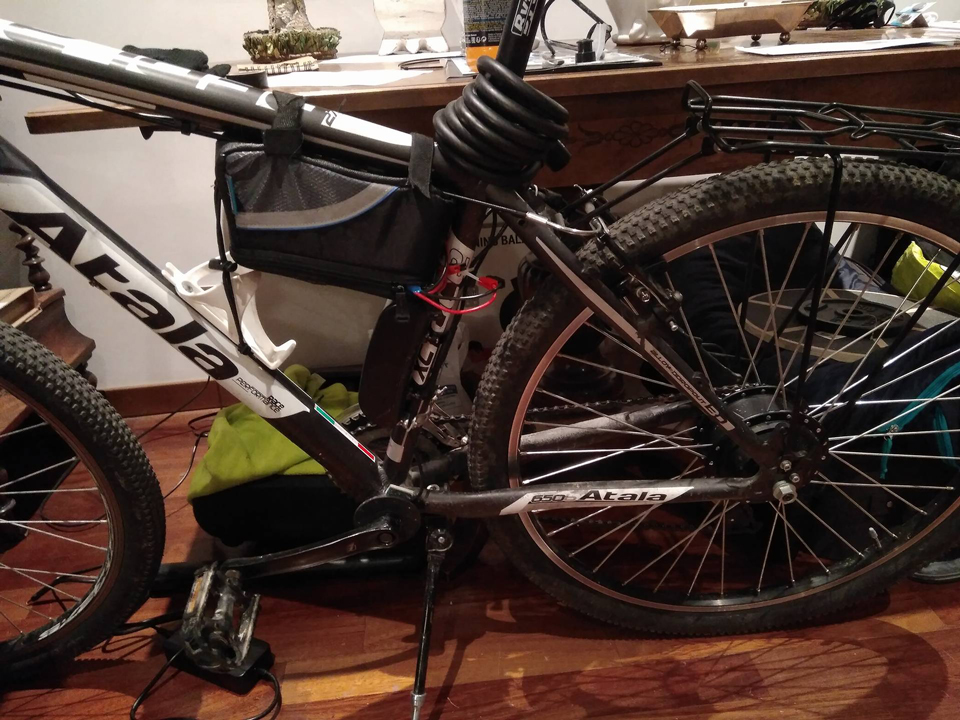

Inserito il - 15/01/2018 : 18:04:07  Mostra Profilo  Rispondi Quotando
Dischetto girato, nullo il risultato.
Tutto sto sbattimento per nulla. Vabbè amen
335,13 KB
Modificato da - zzmetalname in data 15/01/2018 18:30:16
Inserito il - 15/01/2018 : 20:58:36  Mostra Profilo Invia a Barba 49 un Messaggio Privato  Rispondi Quotando
Hai girato il dischetto o il sensore?
Se hai girato il sensore (come penso) e la bici non va c'è un guasto, controlla che tra il rosso e il nero del connettore del pas ci siano 5V, e scollega i microswitch dei freni...

Inserito il - 15/01/2018 : 21:15:50  Mostra Profilo Invia a andrea 104KG un Messaggio Privato  Rispondi Quotando
Calma ripartiamo da ZERO. non ho ancora capito se la centralina ha i connettori tondi o i connettori separatia "alla cinese"
Se ha i connettori alla cinese dovresti avere (vado a menoria)
-1 i due fili della batteria, rosso e nero
-2 i tre fili delle fasi un giallo un blu e un verde (controlla la corrispondenza dei colori con quelli del motore, dato che è un kit completo presupponiamo che non abbiano fatto pasticci almeno in quello)
-3 se è sensored i fili sottili dei sensori di hall (per ora supponiamo che vadano bene, li riconosci perchè vanno a finire in un grosso connettore quadrato)
-4 i tre fili dell'accelleratore, un rosso, un nero e un altro colore che può essere purtroopo qualsiasi, di solito giallo o blù.
-5 i tre fili del pas un rosso un nero e un altro colore, vedi sopra.
-6 i fili dei sensori cut-off freni. e qui si complica visto che potrebbero essere a tre fili o a due fili. Però li riconosci perche ce ne sono due gemelli, con lo stesso colore di fili. Alcune centraline hanno sia i tre fili che i due fili (quindi 4 connettori in tutto, quelli a 3 fili servono per i cut-off a sensori di hall, i due fili per i cut off a interruttore)
-7 potrebbe esserci un connettori a 2 fili contocircuitato che serve per il cruise control (velocità costante.
-8 un'altra connessione per il sensore di velocitàò sulla ruota.
Potrebbe essere che i fili del punto 2 e 3 siano uniti in un'unico connettore tondo e tutti gli altri spaiati.
Scollega tutti e ripati da zero, parti dalla batteria, motore, diplay.
Poi prima di qualunque altra cosa collega l'accelleratore. solo quello nient'altro. A questo punto dovrebbe funzionare. Purtroppo può succedere di tutto, Bms battery mi ha mandato una centralina con i fili del pas invertiti con l'accelleratore per capire perchè non funzionava ho visto i sorci verdi.... l'unica è stato tagliare i connettori e invertire.
Al pas pensiamo dopo comunque rimettilo a sx, con i magneti fuori e il sensorecome di origine...
Fa sapere....

Inserito il - 15/01/2018 : 21:19:28  Mostra Profilo Invia a andrea 104KG un Messaggio Privato  Rispondi Quotando
opps dalla tua foto intendevo magneti verso il sensore....

Infatti, i magnetini presenti sul disco NON sono montati tutti nello stesso verso...
Non diamo info errate, i magneti su tutti i dischi di tutti i pas che ho ed ho avuto sono rivolti tutti nello stesso verso.
TUTTI attraggono da un lato e TUTTI respingono dall'altro lato un altro magnete. Provare per credere.

Sinceramente proprio l'ultimo che ho provato una settimana fa era come diceva millemiglia... pas alcedo 5 magneti, tutti dallo stesso verso... lo so perchè ho aggiunto altri 5 magneti e li ho provati... però la mia esperienza è limitata
Inserito il - 16/01/2018 : 10:04:55  Mostra Profilo  Visita l'Homepage di blindo7 Invia a blindo7 un Messaggio Privato  Rispondi Quotando
metti il disco e giri i pedali in tutti e due i versi,
giri il disco e rifai la stessa prova,
quando funziona ti regoli per metterlo dove ti serve,al limite giri il sensore,quello con il led lo giri come vuoi,quello senza led se lo giri devi fare un buco per la vie
se non funziona hai un problema al pas o alla centralina,
se assiste a tratti potresti avere uno dei magneti messo male(controllo qualità cinese!)
ci sono 5/6/10/12 magneti,con doppio hall,a chiocciola chiusi,e quelli del BBS con quattro fili
avevo preso quelli a chiocciola perchè molto meglio esteticamente,ma non mi funzionavano e li ho archiviati,successivamente sul forum ho letto che nei parametri settabili sulla centraline KT e BMSB c'è il C1 che settandolo mi ha fatto funzionare quei pas che credevo guasti
puoi selezionare 6/10/12 magneti,e credo anche il verso
questa opzione l'abbiamo scartata perchè il pas ti è stato venduto con il kit,quindi deve funzionare senza sbattersi
Suppongo che Barba intendesse che ci posso essere dischetti PAS col Nord a destra e altri col Nord a sinistra non che sullo stesso dischetto i magneti sono orientati diversamente
Inserito il - 16/01/2018 : 11:11:32  Mostra Profilo Invia a Barba 49 un Messaggio Privato  Rispondi Quotando
@MilleMiglia: Se è vero che tutti i pas sono reversibili e che tutti i magnetini sono polarizzati nello stesso modo ed equidistanti tra loro cos'è che impedisce all'assistenza di avviarsi se pedali alla rovescia?
Lo so che esistono alcuni (rari) pas che hanno due sensori Hall e che pertanto riconoscono il senso di rotazione in base a qule dei due è interessato per primo dal passaggio dei magnetini, ma per la maggior parte degli altri come funziona la cosa?
Ah, l'altro mese ho montato un banalissimo kit cinese con sensore del pas "basic", ma ho dovuto capovolgerlo per farlo funzionare, visto che non avevo spazio (e voglia) per montarlo dal lato delle corone, e montato a sinistra non andava...
Inserito il - 16/01/2018 : 11:23:25  Mostra Profilo Invia a MilleMiglia un Messaggio Privato  Rispondi Quotando
Io non ho scritto da nessuna parte nè che tutti i pas sono reversibili (e ci mancherebbe altro) nè che tutti i magneti sono equidistanti o polarizzati allo stesso modo, (anche se con un disco pas in mano chiunque può vedere che invece i magneti sono esattamente equidistanti tra loro e montati tutti o nord o sud)
ho solo scritto che se il pas non funziona fa prima a girare il dischetto che a smontare e girare il sensore.

Eccomi qui con un resoconto globale:
Inanzitutto ancora grazie a tutti quelli che hanno "perso" tempo cercando di aiutarmi, cercherò di fare lo stesso con questa ultima risposta.
Dunque ho risolto il problema, era un pin del connettore che era ballerino, ho risaldato e tutto funziona, con il cerchietto del pas invertito e non. (Bada il cerchietto non il sensore).
Ho fatto 75 chilometri pedalando senza fare fatica con LVL 1 impostato per la pianura e aumentando a 3-4 per le salite impegnative.
In giro per Roma salendo per prati fiscali, percorrendo il centro storico, salendo su Monte Mario e scendendo, alla fine la batteria indicava 36V sotto sforzo. Mi ritengo soddisfatto.

E' un po artigianale e c'è tanto da migliorare, però il risultato mi piace per la sua "compattezza".
