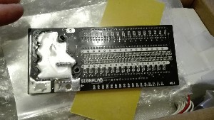

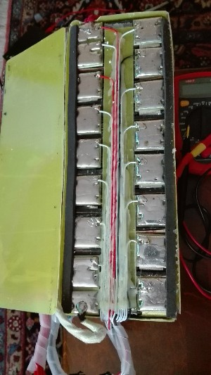

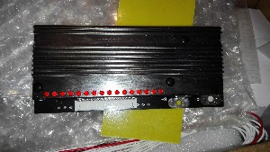

Ping mi ha risposto dicendomi di togliere il termorestringente al bms scollegare il connettore bianco e collegare il puntale nero del tester al punto B- che si trova a fianco del connettore. Con il puntale rosso rilevare le tensioni sul connettore staccato dal bms indicando la cella uno dalla parte vicina al puntoB-.
Mi ha mandato un'immagine che chiarisce il tutto.
Io l'ho seguito in parte nel senso che ho evitato di togliere il termorestringente bucando con il puntale meno il termorestringente per toccare il punto B- e scollegando i due connettori esterni al termoretraibile.
Ora ha tutto più senso:
3.34__6.69__10.03__13.37__16.86__17.28__20.78__24.27__27.76__31.26__34.76__38.24__41.72__45.21__48.7__52.21
o poi verificato le celle singolarmente:
3.34__3.34__3.34__3.34__3.48__0.42__3.49__3.49__3.49__3.49__3.49__3.47__3.47__3.49__3.48__3.51
Deduco quindi che la massa prelevata sul connetore del caricatore o sul connettore che va al controllo come avevo fatto precedentemente non è buona per questa misura.
Quindi è solo la cella 6 defunta.
Non capisco però i 41v che rilevo sul connettore del caricatore e sul connettore che va al controllo.

Inserito il - 23/07/2016 : 19:20:44  Mostra Profilo Invia a FabioR6 un Messaggio Privato  Rispondi Quotando
Che bella la Ping.
Nuovo Bms.
Il proprietario mi ha detto che una cella la morta invece non è così, piuttosto mi fa molto strano che certe celle che sono a 3,3 volt il BMS segnali già cella completamente carica.
22,53 KB
21,26 KB
51,18 KB

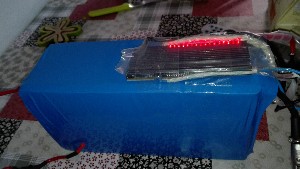

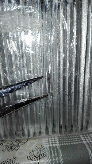

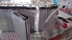

Inserito il - 26/07/2016 : 17:45:59  Mostra Profilo Invia a FabioR6 un Messaggio Privato  Rispondi Quotando
Vortice, visto che l'ho appena fatto ti posto qualche foto.
Notate la cella Signalab esplosa...
Molto strano per una batteria di mister Ping.
Il nuovo BMS scalda molto ma disperde bene il calore visto l'enorme dissipatore di cui è composto.
66,74 KB
22,19 KB
18,24 KB
