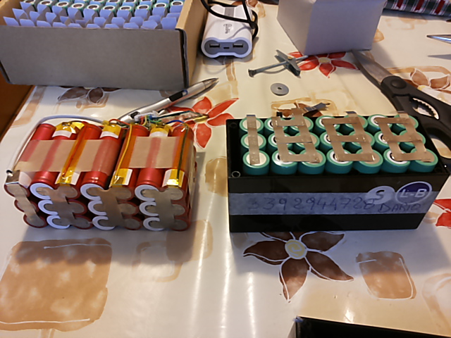

Una batteria come questa, usata su un mezzo in movimento, causerà un cortocircuito molto presto.... (sperimentato di persona)
Una come questa durerà invece molto a lungo:
Il motivo?
La prima è una batteria "da tavolo", non protetta da vibrazioni, sfregamenti e cortocircuiti; la seconda è fatta con gli appositi supporti.
Trovarle entrambe nello stesso thread mi lascia perplesso...
Una batteria "da viaggio" non è fatta solo di "tante celle collegate insieme": deve tener conto delle continue vibrazioni stradali, che causano sfregamento tra tutti i componenti non saldamente fissati, erosione delle guaine isolanti, e infine corto circuito.
E' tutto spiegato molto in dettaglio nel libro "Guida alla costruzione di una batteria al litio per mezzi elettrici", che però non credo di poter linkare.

Jumpjack, potrei darti anche ragione e posso dire che senz'altro avere una batteria stabile è meglio, però mi è capitato l'esatto contrario.
Ho smontato e rifatto una batteria ex Alcedo italia ( nel senso che non la forniscono più appunto per il motivo che tu indichi, le celle erano collegate assieme con la colla a caldo )
ma posso dire che la batteria non andava bene solo perché aveva superato i 4 anni ma i collegamenti elettrici erano tutti perfetti.
Per ora quella che ho rifatto, sta funzionando alla grandissima.
Se tutto viene fissato bene e bloccato a dovere, le celle non vanno da nessuna parte.
Mentre una volta non so come si sono staccati dei punti seppure avessi usato gli holder.

Quoto FabioR6..colla a caldo e nastro americano e le batterie puoi anche prenderle a martellate prima che si muovano tra loro...esperienza fatta
Il motivo?

Invece la mia fatta con celle headway avvitate si è sfregata ben bene contro alcuni fili e ha fatto una bella sfiammata.
Poi ho ricablato i fili, e allora le celle hanno sfregato tra di loro o non so con che cosa (nonostante gli holder) ed ecco un'altra sfiammata.
Al che ho buttato tutto, m'ha detto bene già una volta di troppo...
Il problema è che cercavo a tutti i costi di far stare la batteria in uno spazio troppo piccolo, a suon di nastro isolante e zeppe di legno...
Non si può, le batterie sono permalose/pericolose, quando viaggiano.
Magari su una bici, dove hanno "solo" qualche centinadio di watt, lo sono meno, ma la mia era su uno scooter da 5000W...

Ti chiedo gentilmente se magari la prossima puoi non utilizzare le mie foto.
Beh... sei tu che hai linkato quel thread e ti sei offerto di costruire una batteria in quel modo.
E avere una società, lavorare nei weekend e pagare tasse non è che sia una garanzia di qualità, è solo una garanzia di buona volontà... la stessa che ho messo io nel costruire la mia batteria "fallace"...
Se vuoi impressionarci, forse è meglio pubblicare qualche Certificato di Conformità a qualche ISO-che-non-so che ti hanno rilasciato, non una foto di una batteria che si regge con la guaina termorestringente...
Non sono i contatti elettrici il problema.
Il punto è che l'involucro di una cella è un elettrodo! Ed è rivestito di una sottilissima pellicola di plastica!
Quindi due celle non devono MAI toccarsi su una batteria di trazione!
MAI.
MAI MAI MAI.
Specie in una batteria destinata a durare anni e migliaia di km.

Appunto io metto colla a caldo che oltre a tenerle ferme le isola fisicamente di qualche mm.
Ciò che invece è importante è evitare che il pacco sballonzoli all interno del case...dovrebbe essere ad esso solidale, il qusle a sua volta dovrebbe essere ben solidale al telaio.
La potenza secondo me non c'entra nulla. Io spremo 2,6kw dalla mia bici e non la risparmio su terreni sconnessi ....molto sconnessi.
L unica cosa a soffrirne sono statu il cerchio e i raggi (un nine continent poco si presta a essere maltrattato a causa del suo peso, ma questo è un altro discorso)

con le protezioni in gomma o plastica, il materiale che costituisce la batteria viene meno sollecitato internamente, quindi minor degrado della stessa
ma...
le batterie sono unite da collegamenti saldati, che non possono avere le stesse reazioni elastiche della gomma alle vibrazioni o compensare il gioco fra loro dei vari pezzi di plastica assemblati, e quindi va a finire che proprio le saldature, non necessariamente tutte e ciascuna in modo diverso, sono costrette a delle sollecitazioni non previste
secondo me che le batterie con i supporti abbiano dei problemi nel tempo non è affatto strano, ogni lamella dovrebbe essere leggermente più lunga del collegamento, fare insomma l'effetto dei cavi flessibili che nei collegamenti mobili non si rompono
l'unione con colla, nastro, ecc. in un blocco assolutamente compatto, e poi ben ammortizzato ad es. nel contenitore, fra le soluzioni più in voga mi sembra la migliore

La colla a caldo non va per niente bene perché si scaldano le celle.
Molto meglio usare un biadesivo di ottima qualità.

Jumpjack.....Ti posso dire con assoluta certezza che sia gli hobbisti che chi dice di avere ditta, fa' le Batterie sia con gli Holder che senza!!!
Quelle senza secondo te, come le tengono assieme??
Potrei fare dei nomi ma sto zitto, si vedono tante cose in rete ed è così evidente che gli holder non vengono assolutamente usati nemmeno da cerca nuove ditte...

Personalmente ho fatto assemblare molte batterie a più artigiani e nessuno ha mai usato gli holders, mentre quasi tutti hanno impiegato il nastro biadesivo, quello di forte spessore che mantiene le celle lontane tra loro (hai ragione, il corpo delle celle è un elettrodo), ben fisse e (cosa importante) smontabili in caso di bisogno... Naturalmente ho sempre inserito queste batterie artigianali in contenitori assai ben imbottiti, rigidi ed isolati, ma devo dire che non ho mai avuto problemi nè di distacco delle lamelle nè di cortocircuiti.
Credo comunque che mettere le celle a diretto contatto le une con le altre senza interporre niente sia decisamente rischioso, il film che le riveste è veramente sottile.
@Jiumpjack: Le celle Headway che conosco non hanno il contenitore collegato ad uno degli elettrodi, si possono misurare delle tensioni flottanti ma nessun passaggio di corrente anche in caso di contatto diretto tra celle poste in serie, anche DanieleConsolini aveva pubblicato queste stesse osservazioni quando si occupava di queste celle come lavoro.
Chi è che disse "se 1000 persone fanno una cosa sbagliata, quella cosa non diventa giusta"? Kennedy? Boh, non mi ricordo, però aveva ragione.
Comunque: vi verrebbe mai in mente di affiancare tutte le celle dalla parte degli elettrodi, separandole con un po' di scotch per isolarle elettricamente?
Bè, è esattamente quello che fate quando affiancate più celle per il lato lungo, che è un tutt'uno (elettricamente) col fondo della cella! Una cella cilindrica non è altro che un barattolo il cui coperchio è l'elettrodo positivo; ma il corpo del barattolo, TUTTO il corpo (non solo il fondo) è il negativo:
Allora avranno fatto corto con qualcos'altro... fatto sta che quando ho visto la plastica fusa di un "holder" sgocciolare fuori della batteria e poi risolidificarsi, ho deciso di lasciar perdere le "batterie approssimative".
https://jumpjack.wordpress.com/2015/03/24/esperimento-di-autocostruzione-batteria-al-litio-terminato/

Questa è una batteria prodotta dalla Zucchetti al modico prezzo di 280 € l'una.
Alimenta il robot rasaerba Ambrogio.
192,96 KB

Si sa' fin da principio che si ha a che fare con oggetti potenzialmente pericolosi e quindi bisogna averne cura.
Vogliamo parlare delle auto a gas.....
Se si va' a vedere tutto allora tutto è pericoloso!!!
Quoto, come si può fare qualche cosa di indistruttibile? Anche io ho aperto parecchi pacchi ( Anche se non assemblo )e ho visto cose fatte veramente bene che magari duravano poco per incuria,
incidente e/o una sola cella farlocca, mentre altre Assemblate in maniera poco consona ,vanno ancora bene dopo qualche anno di utilizzo ( anche se non più al 100% per degrado chimico )
P.S Grazie Jumpjack per l'interessante documento
